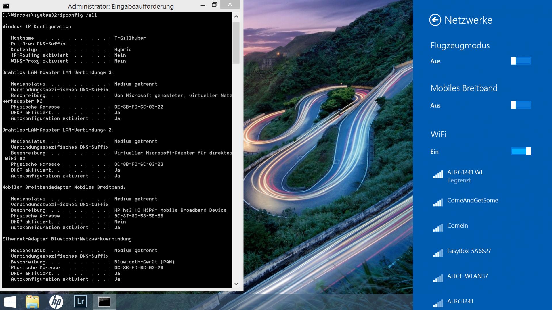

Ok ich kann. Nachher ein Screenshot von der ipconfig hochladen
So ich hoffe das ist so richtig gewesen.
ja bei meinem dad ist das genauso wie bei mir.

Ist die Verbindung von DLAN->PC mit Kabel oder per WLAN ?
Weil die Liste keinen LAN-Adapter zeigt.

Welches Cockpit, mit welchem Wlan sind die denn verbunden, eines aus der Liste auf dem Bild rechts im Fenster?
Ich habe dlan 500 Mini und dlan 200 wifi
Ich habe das upgrade vom September 2013
Ja das ALRG1241 WL das ist es

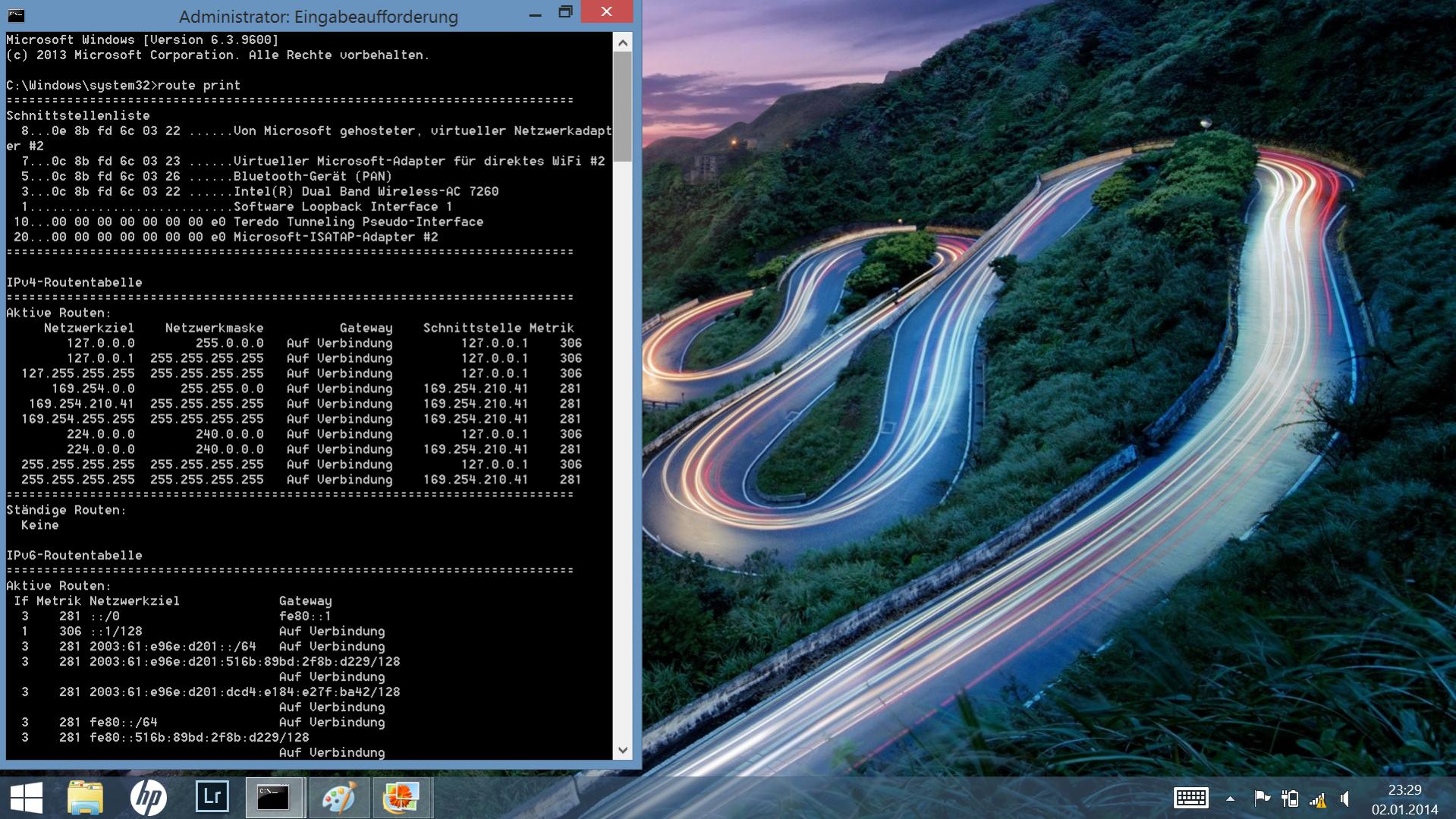

Was sagt "route print" ?
Das kommt dabei raus
Du hast eine 169er IP Adresse und deshalb kommst Du auch nicht ins Netz. Verbunden bist Du nicht.
Resette mal die beiden Adapter und lasse neu verbinden oder Router mal neu starten. Bist Du sicher das Ihr das richtige Wlan Passwort habt um Euch zu verbinden mit dem Wlan?

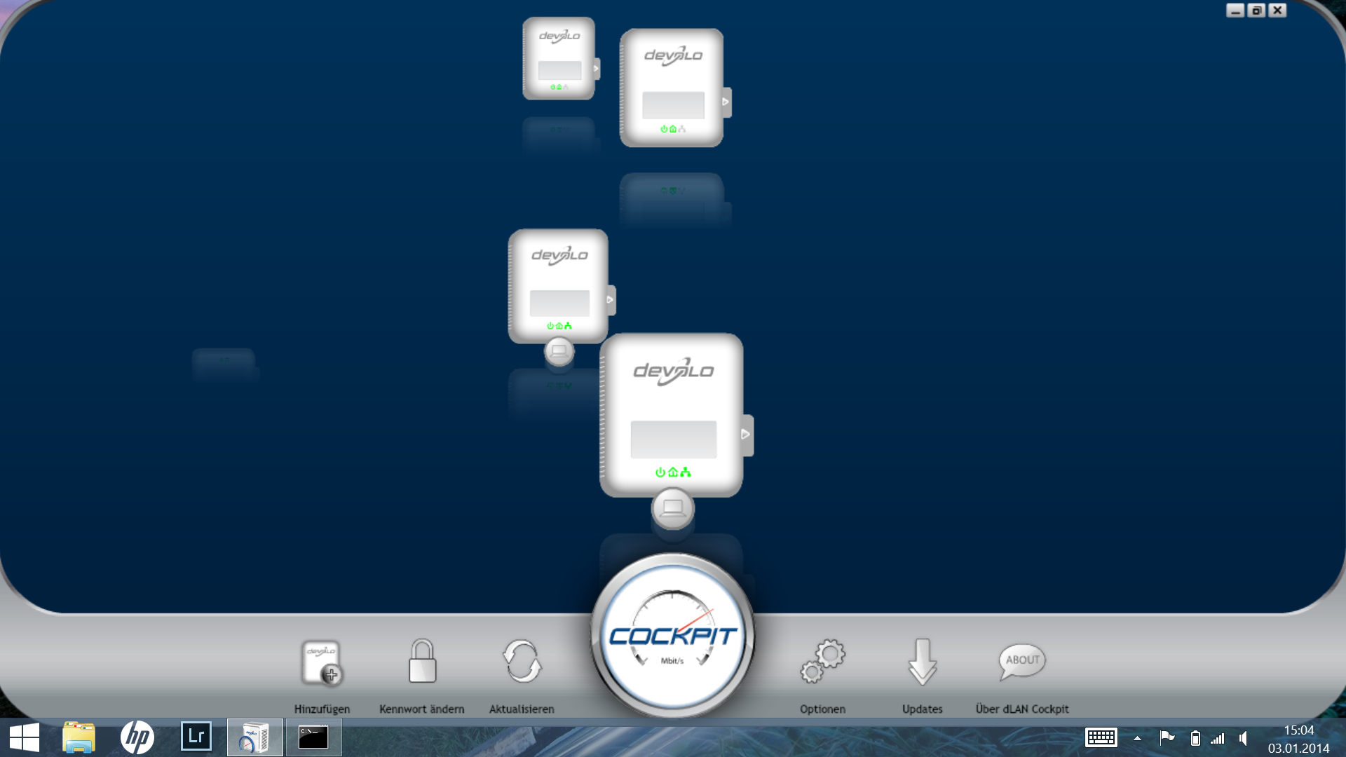

Das ist dabei rausgekommen... ich habe die Adapter auf Werkseinstellungen zurückgesetzt und den Router für ein paar Minuten ausgesteckt. Bitte helft mir ich weis nicht mehr weiter
Und was soll man nun auf dem Bild sehen? Erkläre es mir mal so das ich es auch verstehe? Wo hast Du den Router ausgesteckt, vom Strom oder die verbindung zum DLAN Adapter, hast Du die Adapter mittels Kabel neu eingerichtet und mit dem Router verbunden? War kein Handbuch dabei wie man das macht?
Auf dem Bild sehe ich 4 Adapter die miteinander verbunden sind, alles im grünen Bereich, was fehlt denn?
Ich habe den router vom Strom genommen und dann nach ca 5 min wieder eingesteckt und die Adapter habe ich auf werkseinstellungen zurückgesetzt und dann wieder angesteckt, weil in der Anleitung die ich habe steht nur drinnen wie ich den installiere. und den screenshot habe ich nur gemacht damit ihr seht wie es momentan bei mir ausschaut dachte der hilft vielleicht
