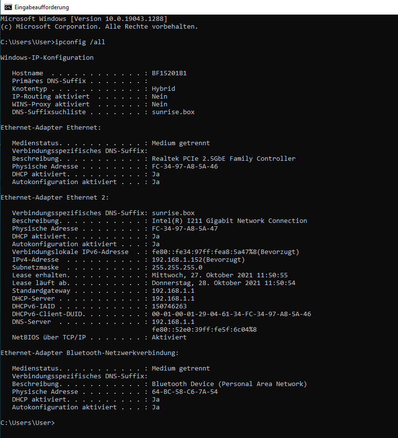

Poste mal einen Screenshot von der Ausgabe die dir "ipconfig /all" in der CMD oder Powershell auf deinem PC sowie auf deinem Laptop liefert.
Myron schrieb:
Wie ist die Bezeichnung von deinem Router?

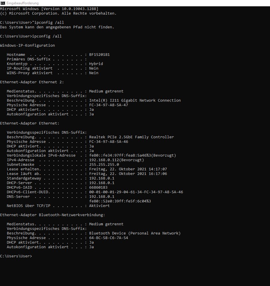

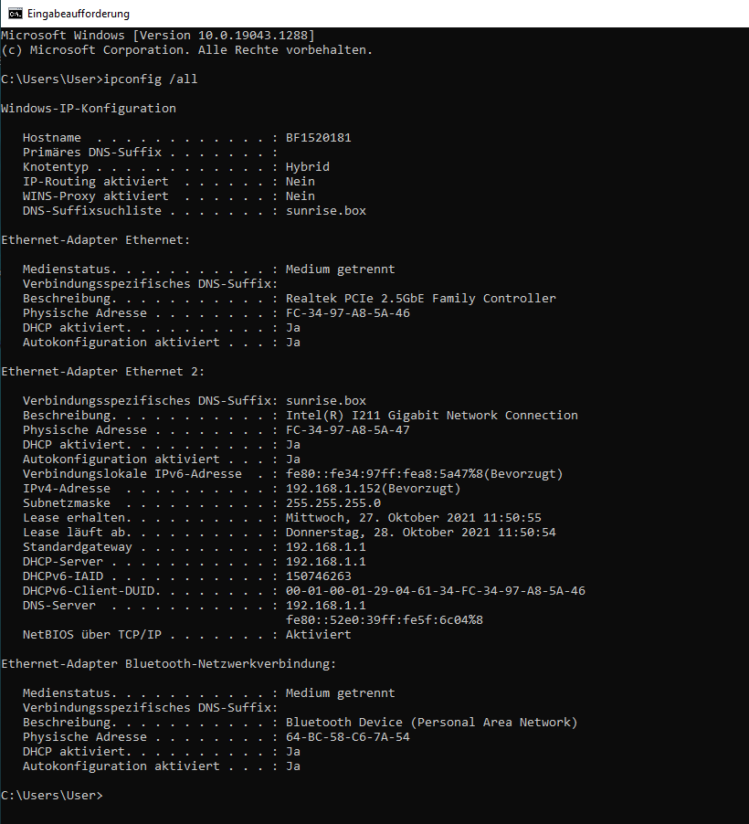

Hier mal der Printscreen vom PC.
Was meinst du mit wie ist die Bezeichnung von deinem Router?

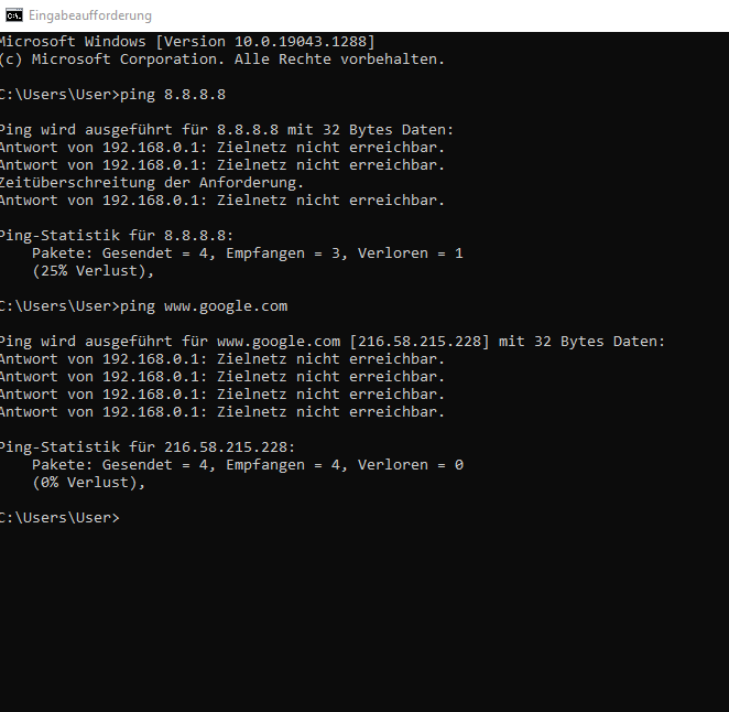

Nein, ausser es wurde im Hintergrund ein Windowsupdate durchgeführt

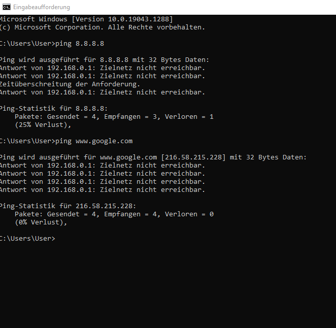

gib in der cmd mal
ping 8.8.8.8
und danach
ping www.google.de
Bitte beides posten.

Für mein Dafürhalten fehlt im ipconfig schon mal der Eintrag vom Router unter "DNS Suffix", wo sich dieser (z. B. "fritz.box") in der Regel verewigt. Daher schätze ich, dass dir dieser (zweite?) Router, mit der 192.168.0.1, "falsche" IP-Adressen zuweist. Oder ist das doch der Modemrouter, am Internetanschluss?
Internet scheint er ja zu haben, denn google.com wird mit DNS aufgelöst.

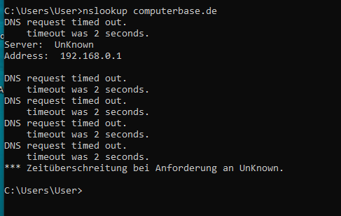

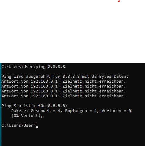

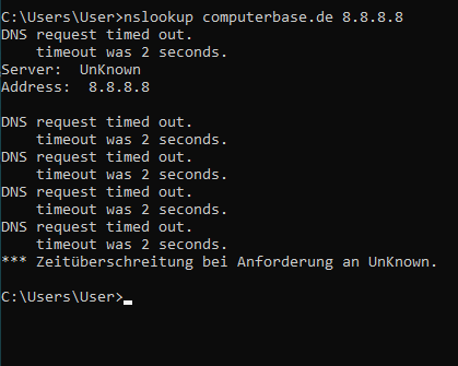

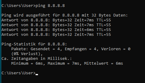

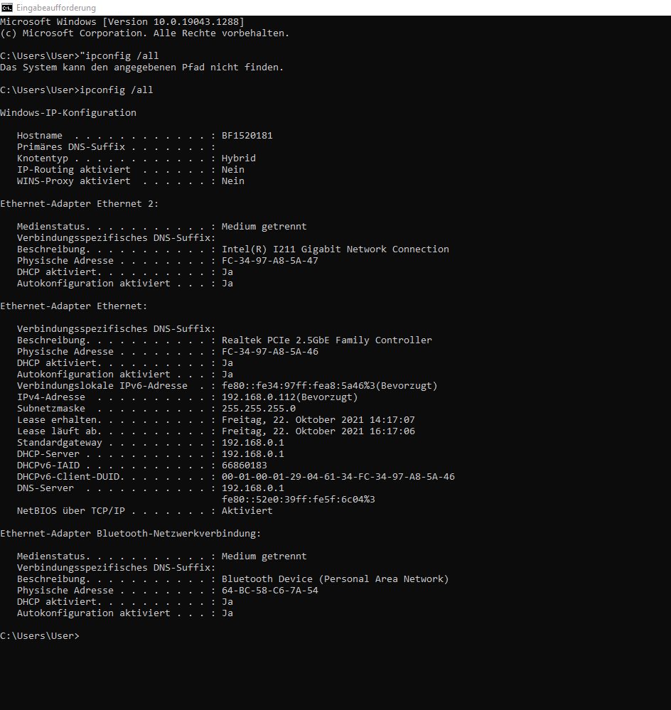

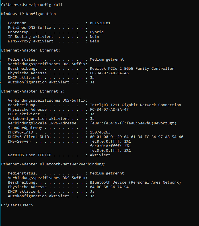

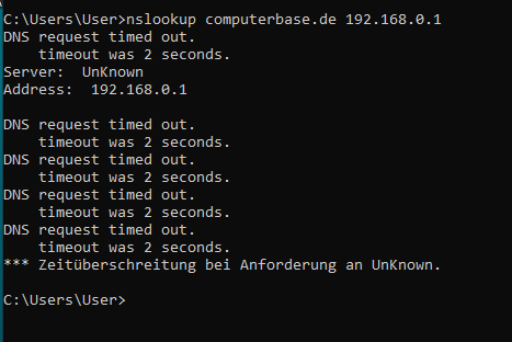

Idealerweise jeweils im funktionierenden Betrieb und im Fehlerfall von je einem Gerät am "Modem" und einem am "Router" die Ausgabe dieser Befehle posten und beschriften.
Code:
ipconfig /all

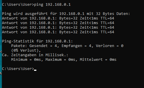

ping 192.168.0.1
ping 8.8.8.8

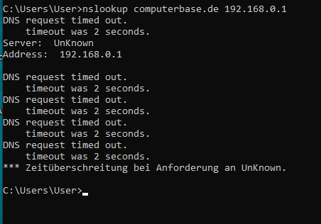

nslookup computerbase.de
nslookup computerbase.de 192.168.0.1
nslookup computerbase.de 8.8.8.8

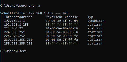

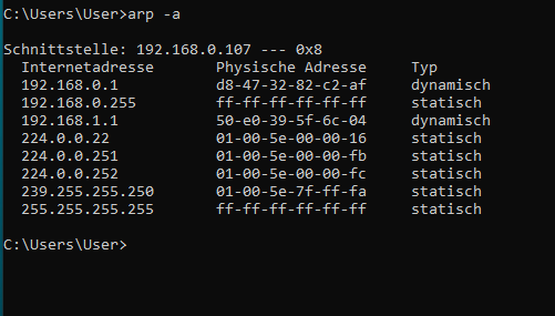

arp -a
Dann finden wir den Fehler ganz bestimmt.

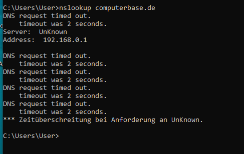

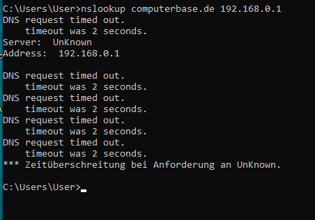

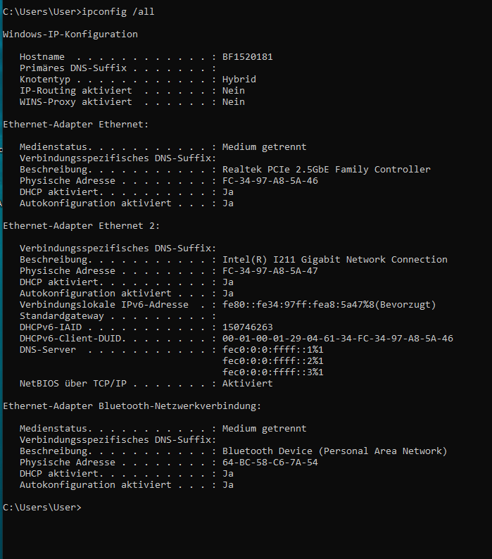

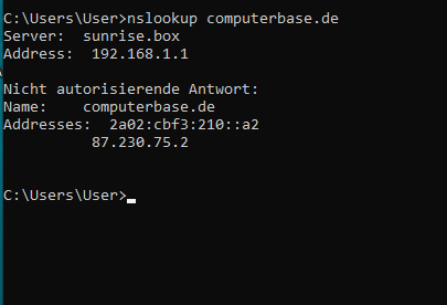

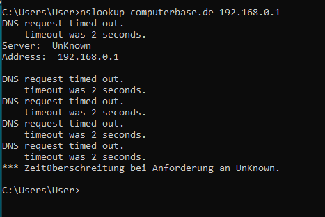

Ich habe jetzt noch folgendes "herausgefunden". Wenn der zweite Router am Modem hängt, scheint es nicht zu funktionieren, wenn ich diesen ausstecke, funktioniert das Internet über Wlan wieder, damit es über lan beim Studio PC wieder funktioniert, muss cih aber das lan kabel (welches mit dem Studiop PC verbunden ist) zuerst ausstecken und wieder einstecken, dannach gehts wieder.
Stecke ich nun den zweiten Router widere ein funktioniert es wieder nicht.

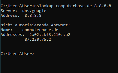

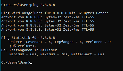

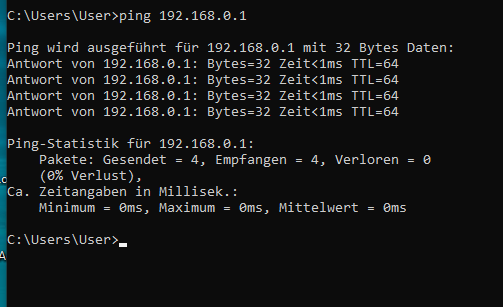

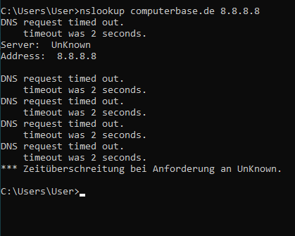

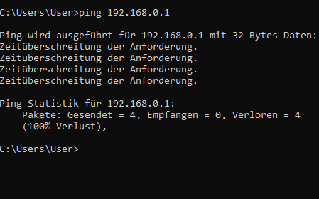

Ich habe die gewünschten screenshots gemacht. "funktioniert" meint, Internet geht und es hängt kein zweiter Roputer am Modem. "Nicht" meint Internet funktioniert nicht und es hänget der zweite Router am Modem.
Kannst du damit was anfangen?
Vielen Dank für die Hilfe, ich schätze es sehr!
