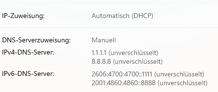

Habe folgendes gemacht:
Update auf Windows 11 25h2
IP Adressen im Router auf Werkseinstellung (DHCP war aktiv).
Win - Systemeinstellung - Netzwerk u Internet - Ethernet - IP-Zuweisung und DNS-Serverzuweisung auf "Automatisch"
UND!!!!!!!!!!!
@Luftgucker: Du hast Recht, ich habe seit ein paar Wochen einen TP-Link WLAN Repeater. Den habe ich vorerst mal entfernt und meinen alte Fritz wieder genommen.
Vielen Dank und schönen Vatertag

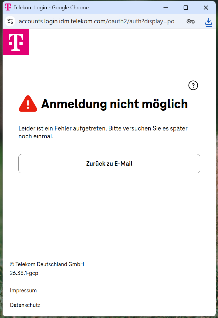

Hallo an alle,
ich habe seid einiger Zeit ein ähnliches Problem.
Zugang zu T-online Mail funktioniert nicht.
Tablet, Smartphon alles kein Problem, nur über Laptop per Edge oder Crome komm ich nicht auf das Postfach!
Seltsammer Weise ist es mit/bei Firefox kein Problem, ganz normaler Zugang möglich.
Was ist da los, kann mir das jemand erklären ?
@Bernd0963 das ist doch hier im Prinzip ein anderes Thema, vielleicht machst du ein neues auf (mit ein wenig mehr Details)
