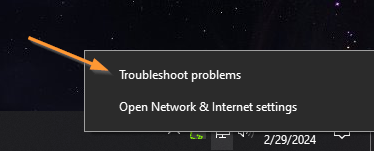

Rechtsmausklick da unten rechts auf dem Netzwerksymbol.
Der Rest steht bei Dir sicherlich in Deutsch da.

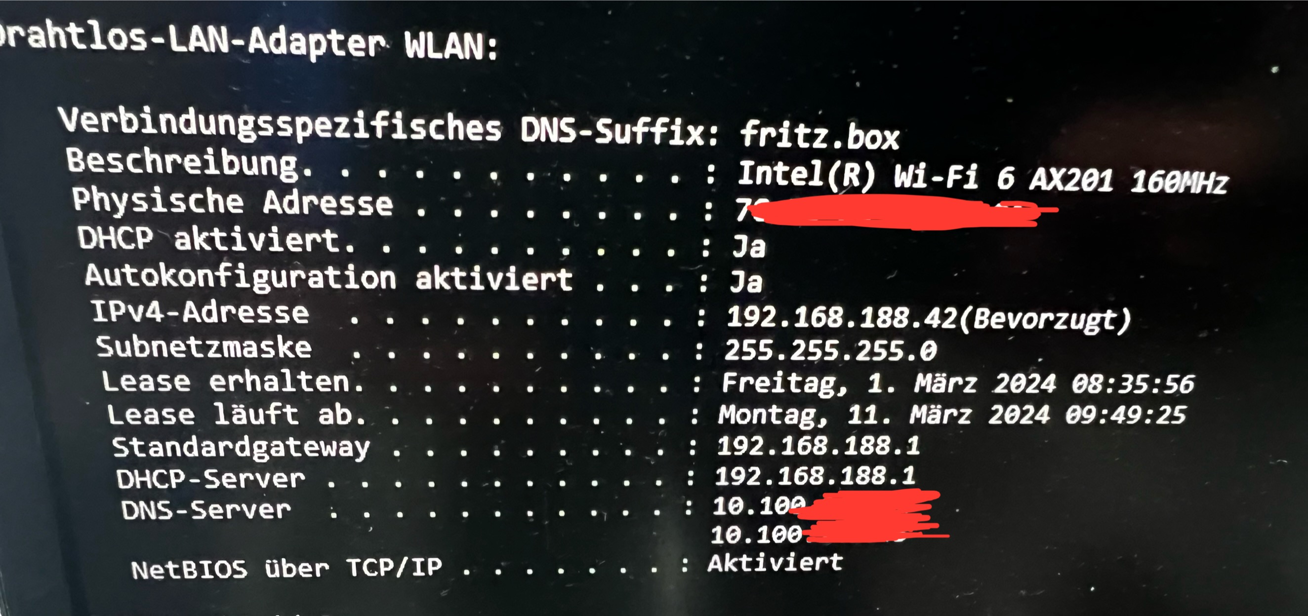

Hie der wlan Adapter. Unten im tray zeigt mir der wifi adapter immer noch kein Internet obwohl ich Internetzugriff habe.
Der DNS 10.100.x.x ist wer? @egitoni
Stell auf automatisch oder zumindest auf die IP der Gateway.

Hast Du außer der FRITZ!Box eventuell noch andere WLAN-Geräte, z.B. einen Repeater im Netzwerk? Die 192.168.188.1 ist ja nicht die Standard-Adresse einer FRITZ!Box, aber so etwas gibt es bei günstigen Repeatern.

Wenn Du nichts vor der FRITZ!Box hast, also die direkt in die DSL-Leitung geht, dann würde ich die FRITZ!Box einmal zurücksetzen, und ohne Sicherung komplett per Hand neu aufbauen: fritz.box → System Sicherung → Werkseinstellungen. Das ist nämlich nicht normal und könnte eine gebrauchte FRITZ!Box gewesen sein. Hat aber vielleicht überhaupt nichts mit Deinem Symptom zu tun.
Willst Du das Nachprüfen, könntest Du den DHCP-Server/DNS: fritz.box → Heimnetz → Netz → (Reiter) Einstellungen → (Taste) Weitere (Taste) → IPv4-Einstellungen. Dort muss IPv4-Adresse und Lokaler DNS-Server gleich sein. Wenn dort bei DNS-Server diese „10.100…“ steht, hat sich jemand einen Spaß mit Dir erlaubt.

Im online-monitor steht eine ipv6 Adresse. Ich habe am privaten notebook auch eine ipv6 Adresse.

Dann ist der Firmen-Computer vermurkst bzw. in einem Zustand, den wir nicht kennen. Bitte die IT fragen.
