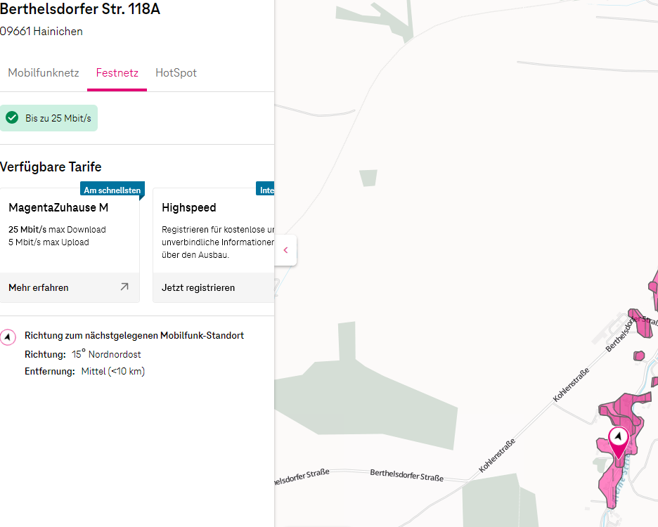

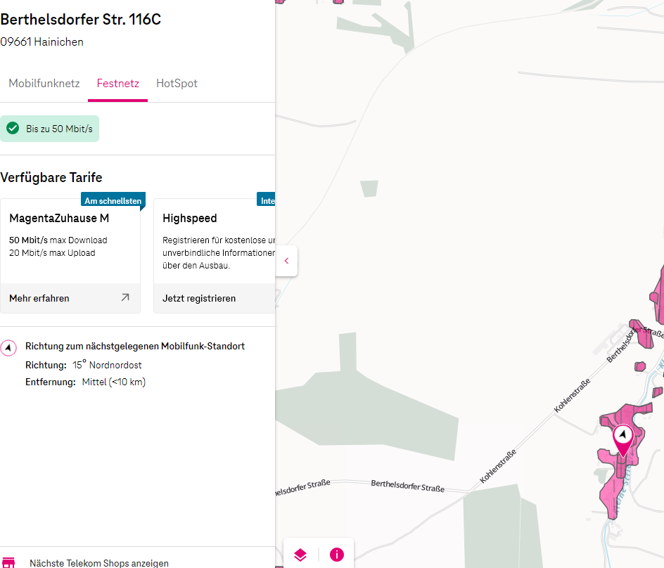

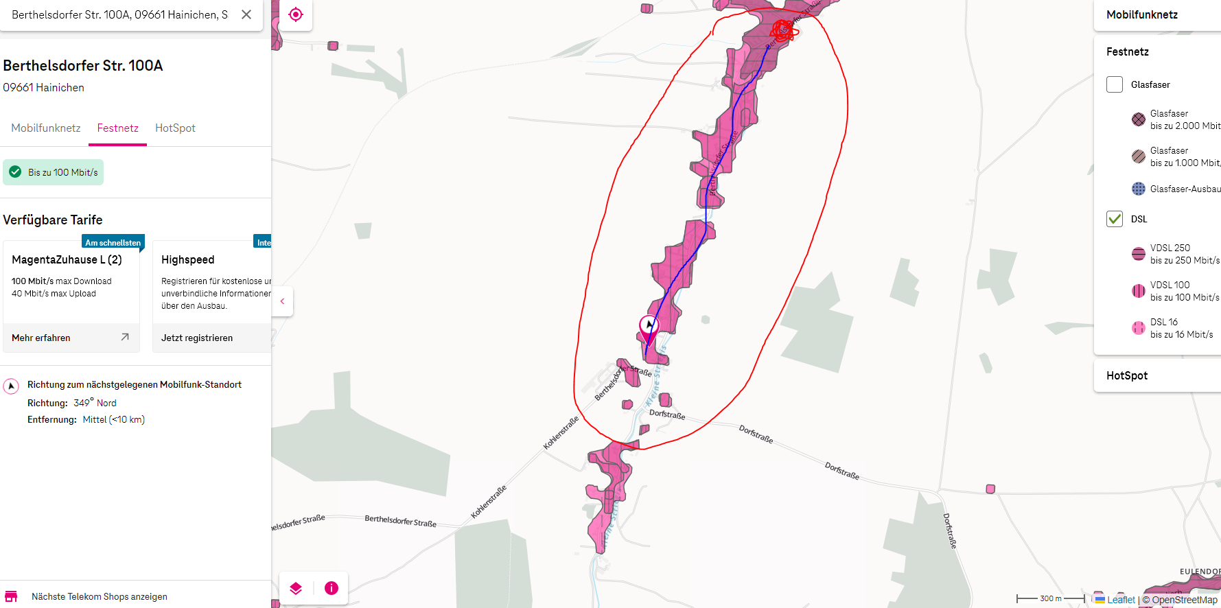

ok ich habe mal ein Dorf aus der Region herausgesucht, die gleichzeitig mit uns ausgebaut wurden aber dennoch weit genug von meinen Ort entfernt sind, mal bei der Telekomverfügbarkeitskarte ausfindig gemacht, was ungefähr die gleichen Proportionen wie mein Ort hat.
kuck dir mal an, bis wohin bis VDSL bis 100 Mbit ohne Hybrid geschalten wird. das sind ~900 Meter von VDSL250er Bereich, wo wohl auch der Outdoor stehen wird.
Selbst noch weiter weg sind 50 Mbit/s wie bei mir verfügbar.
und nur ein kleines stück weiter sieht es dann so aus:

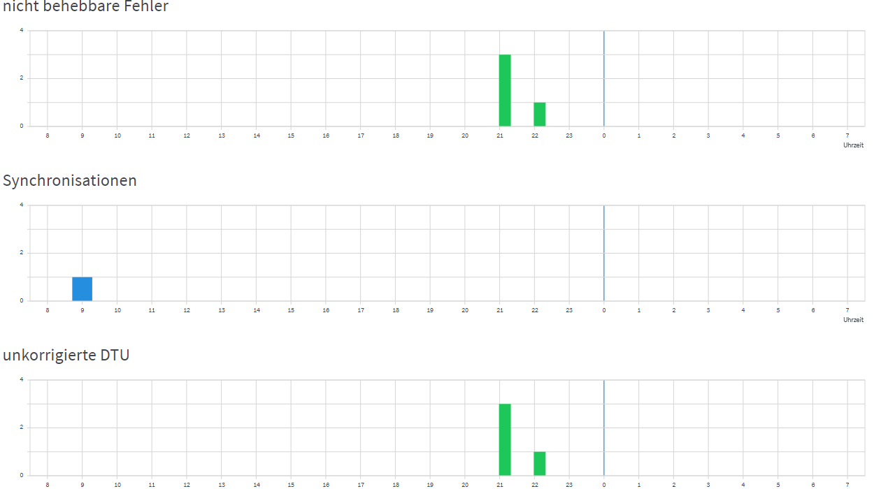

btw so sieht es nach knapp 22 h jetzt aus:

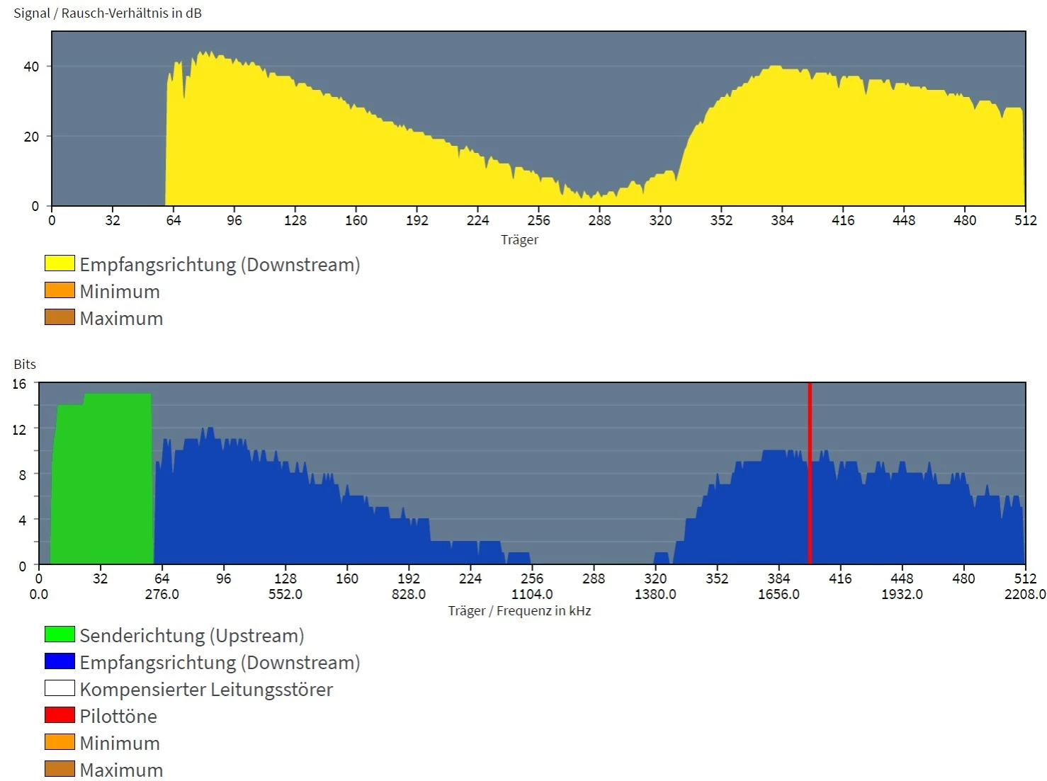

rentek schrieb:Meine TAL ist knapp zwei Kilometer lang, mit Ach und Krach kommen hier knapp über 15 MBit/s an. Bin mir sicher, mit VDSL25 käme mehr und auch stabil an.
kommt auf die Kabel. Kannst ja mal dein Spektrum zeigen, dann kann man das besser beurteilen
VDSL25 würdest du damit nicht hinbekommen, auch nicht VVDSL25. ggf. könnte man noch VVDSL16 machen, damit du vom höheren Upload profitierst.
Bei dir ja noch noch nicht mal DPBO zum Schutz der längeren Leitungen geschalten ist, sprich der DSLAM hat ja hier schon seine volle Leistung, das würde sonst so ungefähr aussehen und dann wären auch nur maximalst 12 Mbit/s möglich.
Bei dir ist zudem im hinteren Bereich noch auf den letzten Tägern ein deutlicher Abfall zu sehen, das DL Band 2 von VDSL da schon wohl nicht mehr oder nicht mehr vollständig nutzbar sein würde nach dem UL Band 2.
