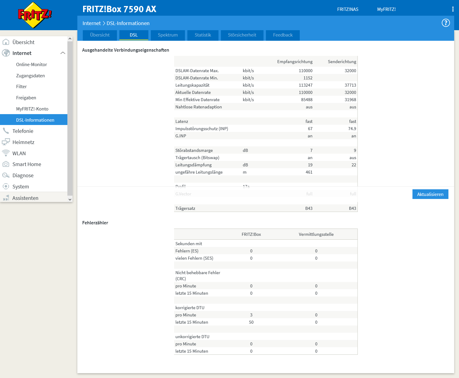

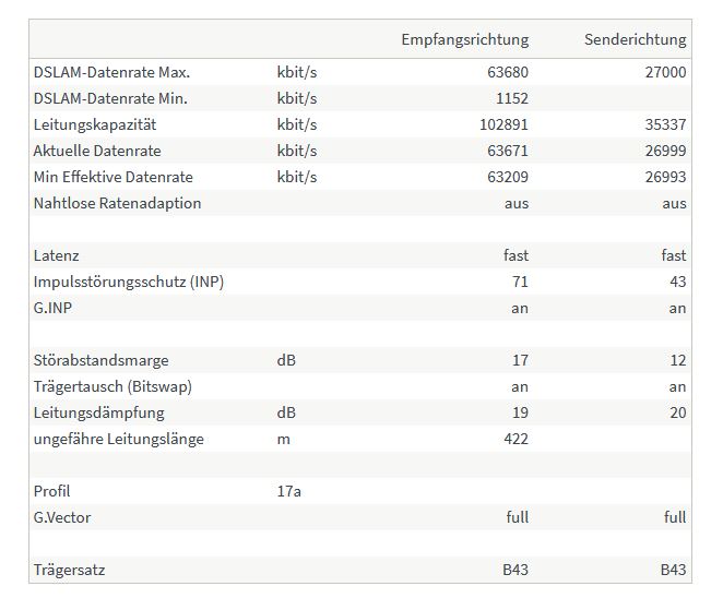

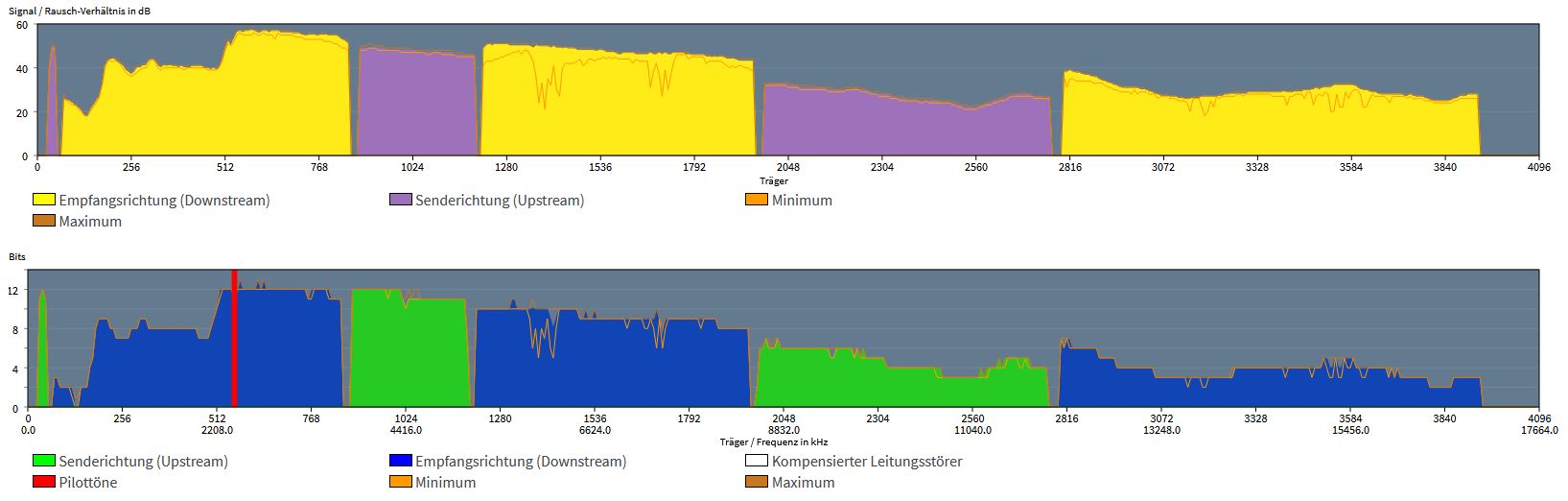

Ich habe eine sehr grenzwertige 100000er Telekom V-DSL-Leitung angebunden via Outdoor DSLAM (Letzter Anschluß in der Straße, 800m Kabelweg aber größerer CU-Querschnitt). Irgendwann fiel mir auf, dass meine Downloadgeschwindigkeit nicht mehr bei 12 MB/s liegt. Ich hab natürlich die Fritzbox neu gestartet aber es tat sich nichts. Die Leitung lief Jahrelang stabil bei einer Downloadbandbreite von ca. 100000 kbit/s. Jetzt ist da was bei 64000 kbit/s.

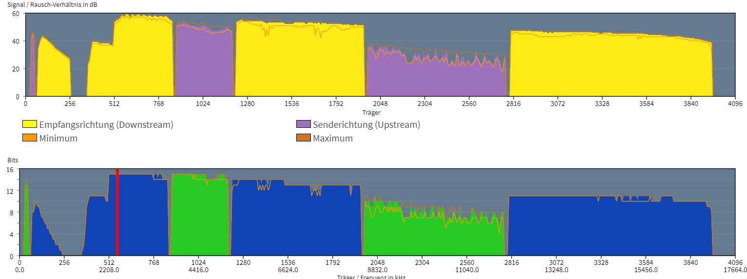

Bin ich via DLM limitiert worden? Anbei ein Screenshot vom Spektrum und den Leitungsdaten meiner 7590. Wenn ja, woran sehe ich das? An der "fixen" Upload-Bandbreite von 27000 kbit/s?

Doch, der Downstreamwert ist afaik der niedrigste, den ASSIA beim gebuchten 100er Tarif setzt. Dieser Wert ist zugleich auch der höchste Wert vom 50er Profil, weswegen es auf den ersten Blick so aussehen kann, als sei die Konfig falsch.chartmix schrieb:Das Profil ist doch schon keines für eine 100er Leitung, oder?
Ich würde auch die Störungsmeldung empfehlen - entweder direkt per Hotline oder über das Th-Team mal die Leitung anschauen lassen.
Server-Toni schrieb:Screenshot vom Spektrum und den Leitungsdaten
bei dir sieht man auch wunderbar die wahrscheinlichen Einstrahlungen der ( mit wahrscheinlich illegalen Antennen und Boostern arbeitenden) Amateurfunker auf dem 40m und 60m Band, die auch wohl bei mir gut für Störung sorgen.

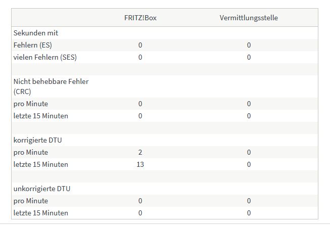

Ich habe ja vor ein paar Tagen hier noch erzählt, das meine Leitung seit über 50 Tagen stabil ist. Ich hatte 0 Fehlersekunden und auch sonst keine Probleme mit 116/43MBit.
Am 13.01. hatte ich nun eine, scheinbar DLM induzierte, Leistungstrenneung um 3:02 in der Nacht.
Dabei wurde der Sync auf 64194/30000kbit/s runter gesetzt. Die glatte 30.000 deuten sehr auf DLM.
Nur 3 Minuten später um 3:09 wurde ein erneuter Resync ausgelöst und die Leitung synchronisierte mit 110152/42462. Das Profil ist wieder offen, also DSLAM Datenrate Max auf 116800/42464KBit.
Da ich nicht daneben sass, kann ich nicht sicher sagen ob es ein DLM Eingriff war, aber es sieht fast so aus als hätte sich ASSIA "geirrt" und den Fehler gleich wieder korrigiert.
Nun habe ich seit vorgestern den Effekt, das mein Upstream immer "Verrauschter" wird, siehe Bild unten. SNR im Upstream ist nur noch 3db zur Zeit. Noch ist die Leitung stabil, keine unkorrigierbaren Fehler, etc.
Auffällig auch, das es nur den Upstream betrifft, die Downstream SNR ist wie man sieht komplett glatt. Bitswap hat auch dann nach und nach diese Kraterlandschaft im zweiten Upstream Band verursacht, nach dem Sync war es noch absolut glatt, sieht man gut an den Min/Max Werten die ich eingblendet habe.
Die kleinen temporären "Zacken" in der der SNR vom Downstream sind "normal", das hat mein Anschluss schon von Anfang an, das stört aber nicht weiter.
Werde mal un Ruhe beobachten wie sich das entwickelt...

rentek schrieb:Nutzt du PLC-Adapter?
Hast du das DSL-Anschlusskabel oder das Netzteil der Fritzbox mal getauscht?
Das Spektrum und der hohe INP-Wert von 71 im Downstream deuten auf einen EMV-Störer oder eine schlechte Kabelverbindung hin.

Also bin ich via ASSIA/DLM zurückgestuft worden? Gibt es irgendwo eine Übersicht auf welche Bandbreitenlevel man zurückgesetzt wird? (Auf das ok-Forum kann man ja nicht mehr wirklich zurückgreifen

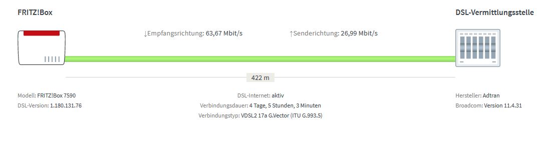

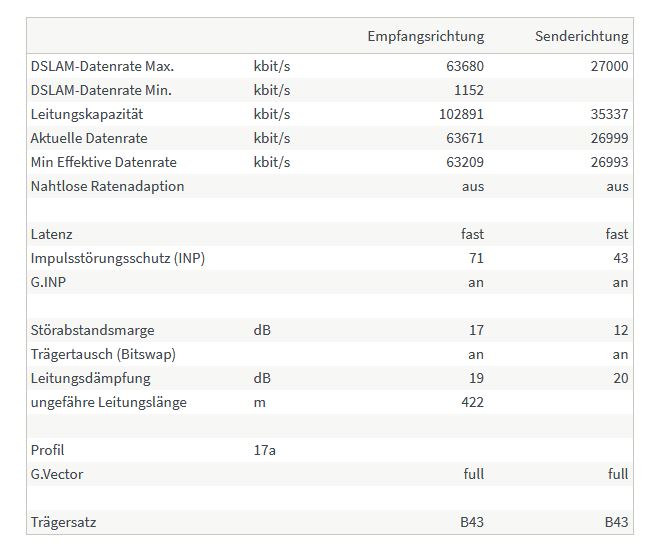

Der Anschluss läuft nun seit 15.01. Aber am 16.01 um 03:34 Uhr gab es ein "DSL antwortet nicht" und eine Neusynchronisierung, die war genau so mit 63671/26999 wie die am 15.01.
Schaue bitte auf der Homepage des Herstellers der PLC-Adapter nach, ob diese den Vectoring- bzw. Supervectoring-Modus unterstützen. Ggf. ist ein Firmware-Update erforderlich. PLC-Adapter nutzen dieselben Frequenzen wie (S)VDSL. Aufgrund parallel verlaufender ungeschirmter Strom- und Telefonkabel kommt es zu Übersprechen, weshalb die DSL-Leitung zur Erhöhung des SNR und des INP gedrosselt wurde.
Du kannst testweise auch mal die PLC-Adapter vom Strom nehmen, die Fritzbox neustarten und dann einen Screenshot der DSL-Tabelle und des Spektrums mit min./max.Anzeige posten und die Veränderungen sofort sehen.

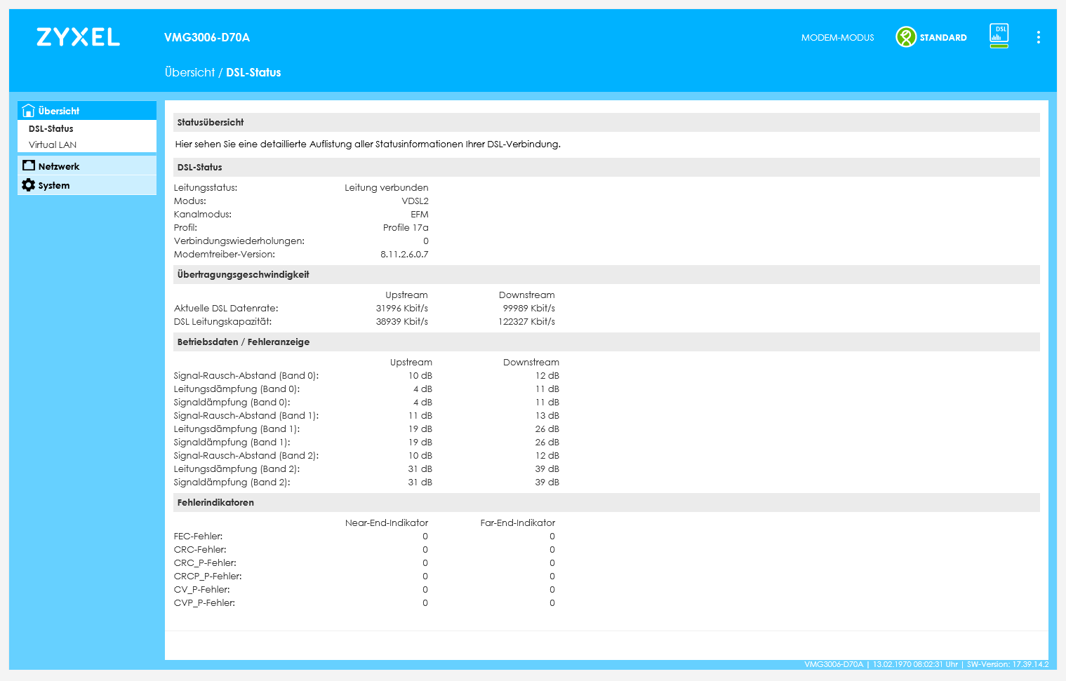

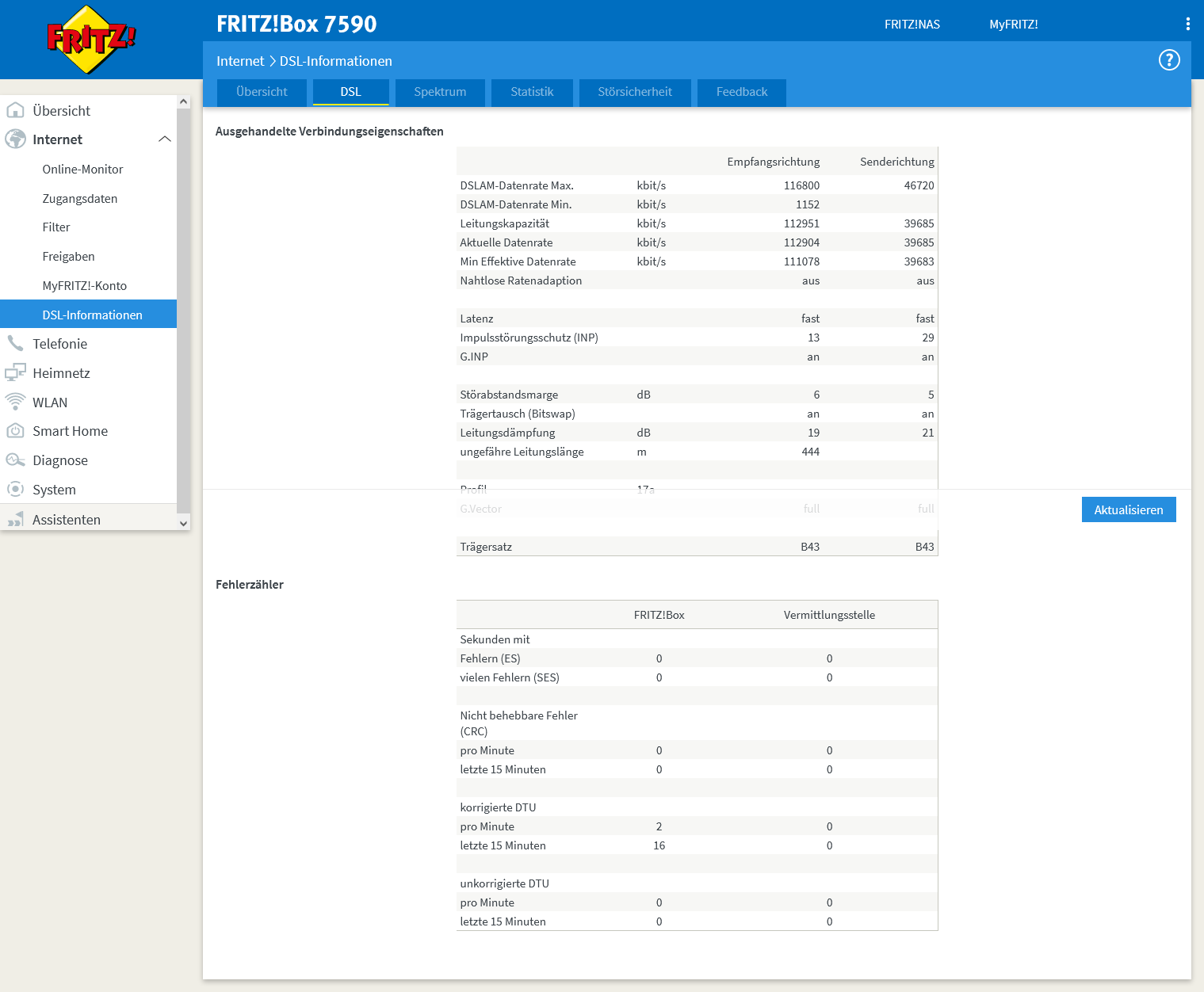

Guten Morgen,
ich habe immer im falsche Threat geschrieben ich hoffe ich bin jetzt hier richtig,
ich konnte mir jetzt zu Test zwecken ein Zyxel 3006-D70A besorgen und habe es direkt neben den APL montiert von da aus gehe ich über einen elektrisch optischen Ethernet Wandler (da ich GF nach Renovierung gelegt habe) zur Fritzbox. Jetzt habe ich DSL Leitungskapazität: 38939 Kbit/s 122398 Kbit/s, aber DLM hat heute Nacht wieder zugeschlagen (Siehe letztes Bild) liegt das daran weil ich wieder Rumgespielt habe?
Und wenn ja wie lange dauert es euerer Meinung nach bis oder ob die Leitung wieder hochgestuft wird?
Die Bilder zeigen den Verlauf der Übertragungsgeschwindigkeit seit dem ich rumgemurkst habe.
Danke schon mal für euere Meinung
