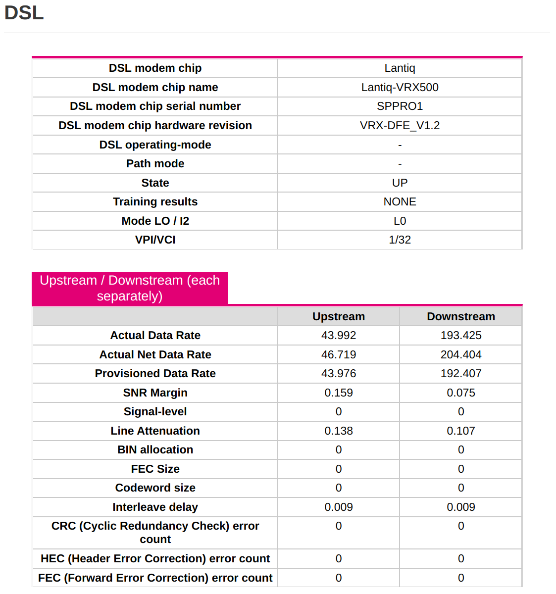

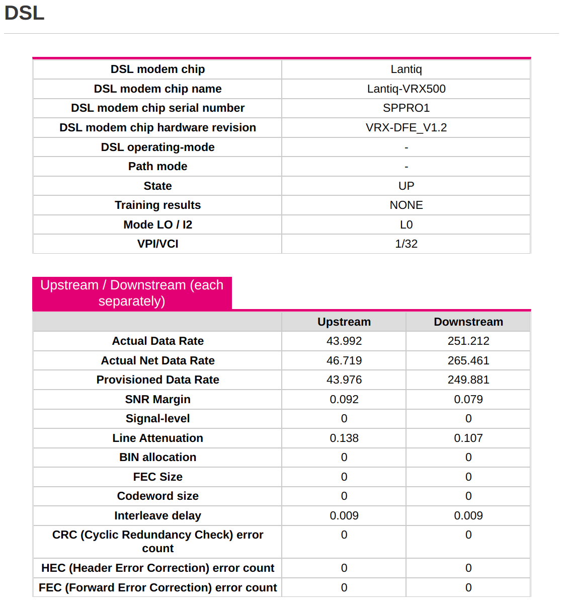

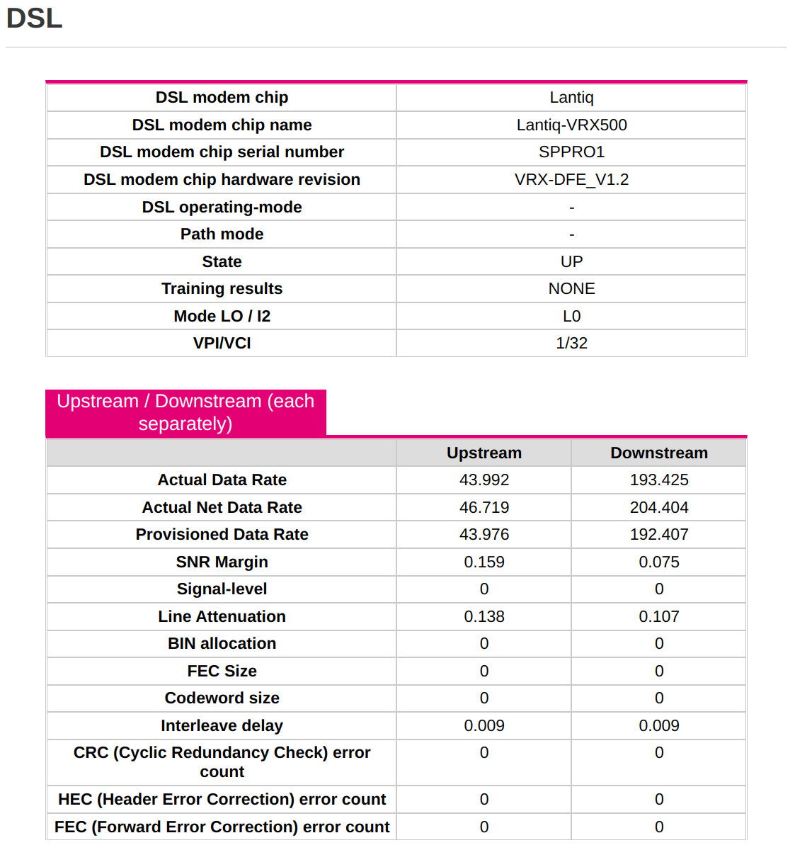

Ich habe einen SVVDSL Anschluss der Telekom mit bis zu 250 Mbits. Die Leitungskapazität liegt bei mir aufgrund von über 400 m bei rund 220 Mbits. Zuletzt war ich jedoch durch die DLM immer auf 204 Mbits begrenzt. Vor rund sechs Wochen war diese Begrenzung plötzlich verschwunden und ich könnte jetzt bis auf die vollen 292 Mbits synchronisieren. Das klappt natürlich bei mir nicht, aber seitdem bin ich jetzt mit rund 220 Mbits verbunden und das bleibt auch nach Neusynchronisationen. Ist bei mir aus irgendeinem Grund DLM abgeschaltet worden oder was ist hier wohl der Grund?

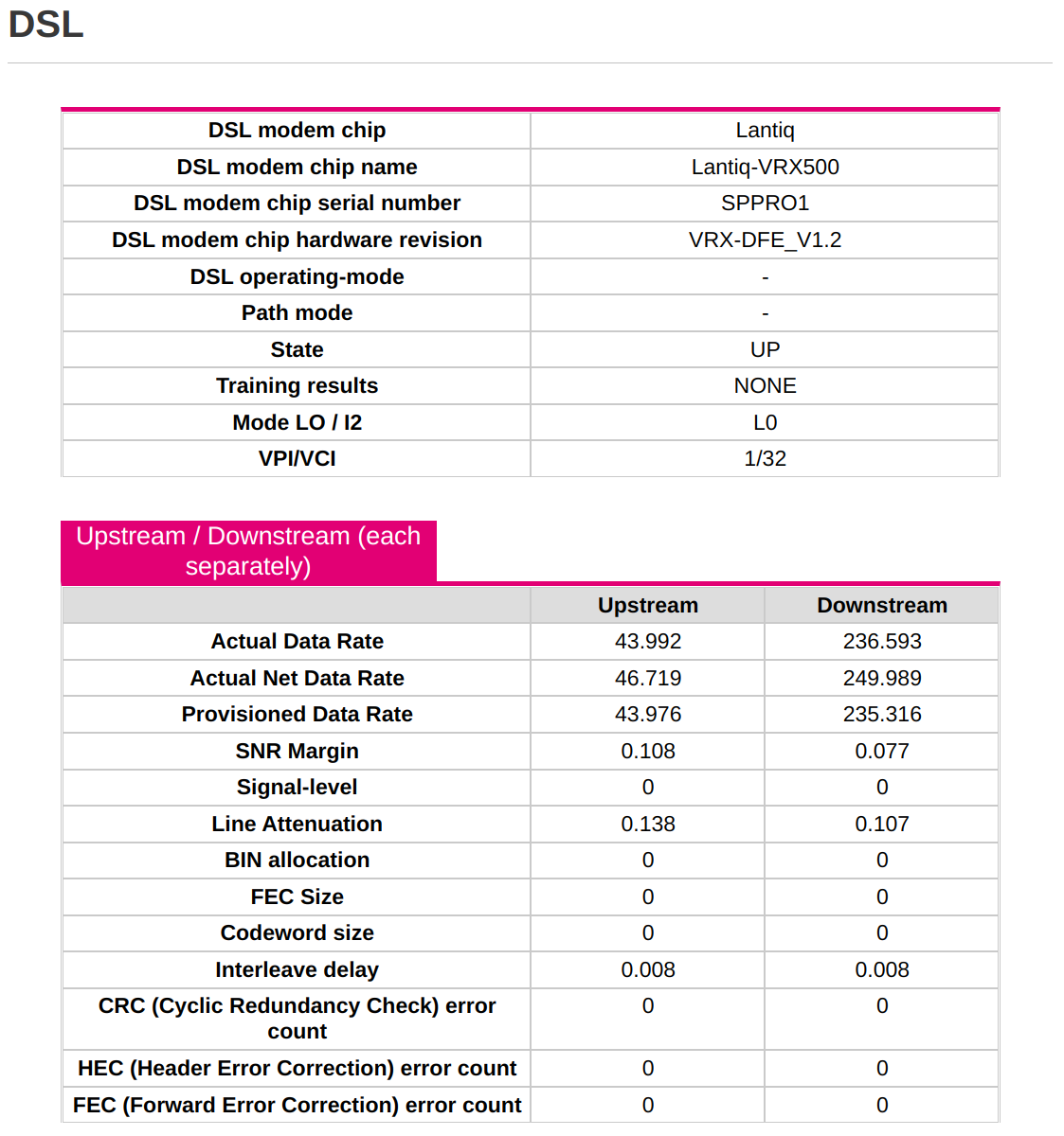

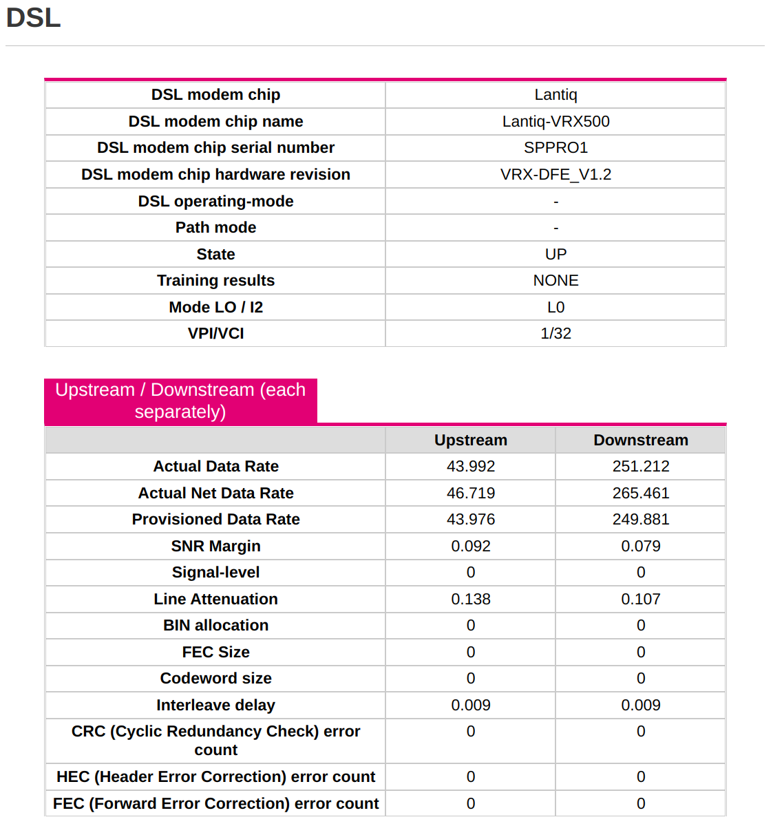

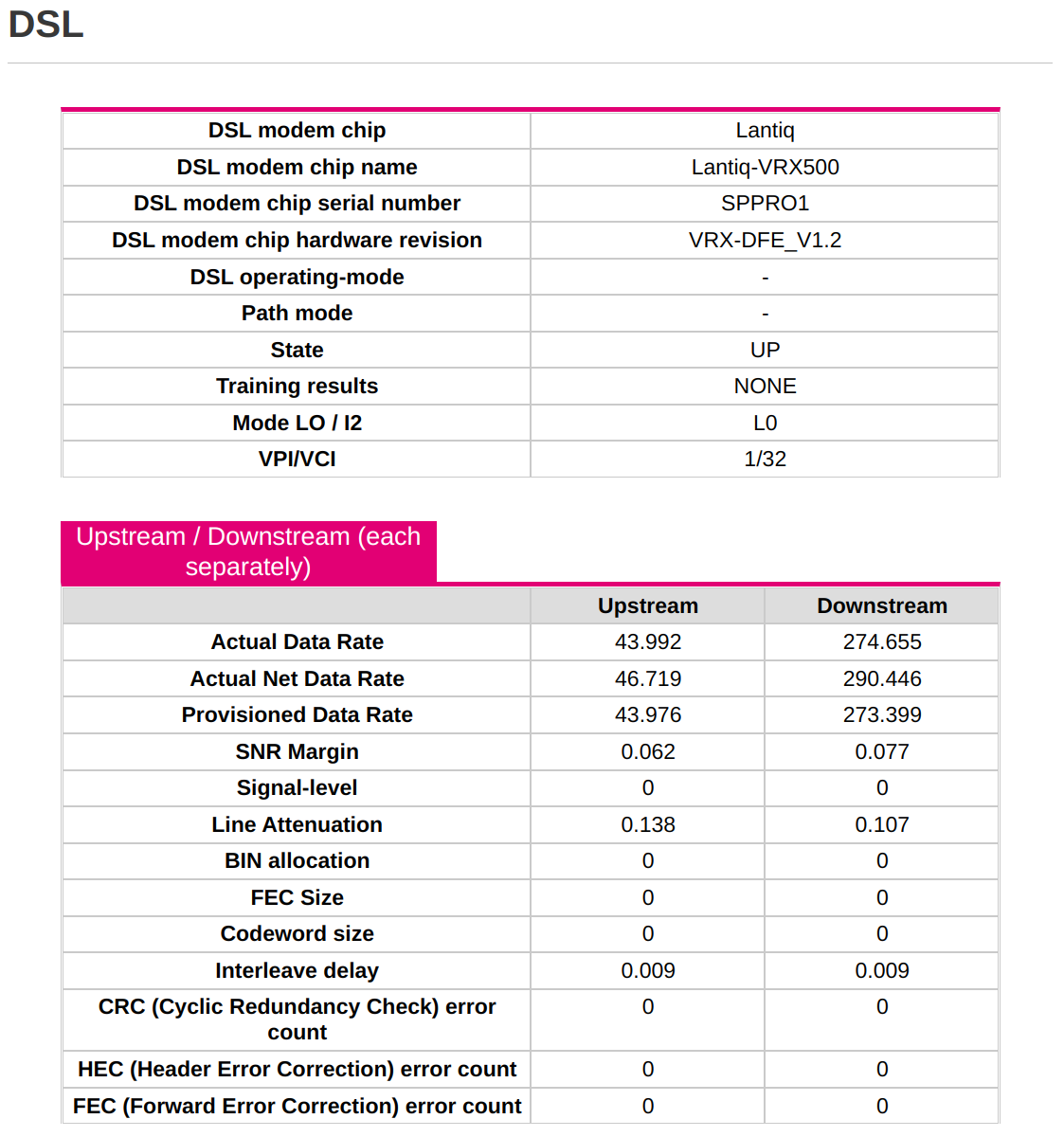

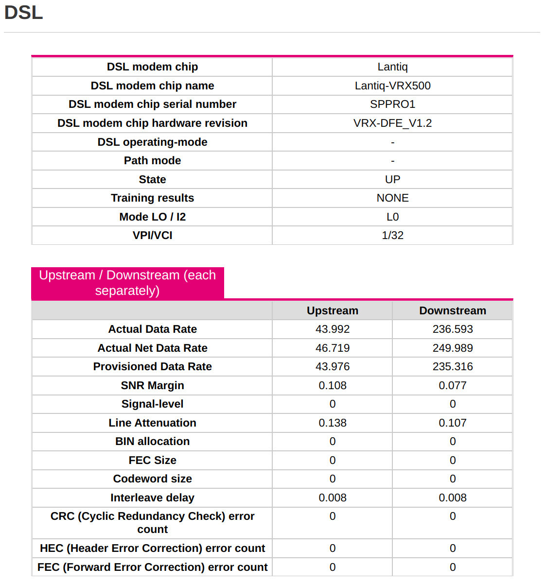

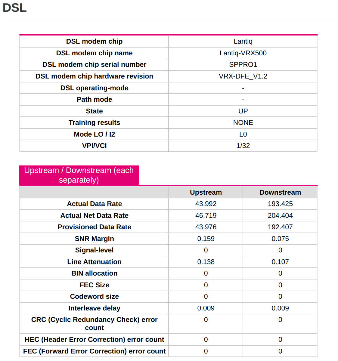

Ich hatte zuerst auch SVVDSL 175 als Produkt und konnte dann irgendwann wie ganz viele andere auch 250 erhalten, indem ich auf aktive Nachfrage umgestellt wurde. Seitdem habe ich formal als Vertrag auch 250. Irgendwann kam bei mir dann aber trotz 250 die Drosselung rein, die jetzt komplett weg ist. Es lief vorher (250 als Produkt aktiv und Drosselung auf 204) Ewigkeiten super stabil, ohne dass irgendetwas passiert wäre. Und dann ist nach bestimmt 12-18 Monaten aus dem nichts der Max Sync von 204 auf 292 gestiegen.0-8-15 User schrieb:204 ist die Profilobergrenze von SVDSL 175 (was oft am Anfang geschaltet wird, wenn man MagentaZuhase XL bucht). Wenn die Leitung stabil läuft, wird man nach einer Weile automatisch hochgestuft - so weit es die Leitung hergibt. Hier ein Beispiel, wie es damals bei mir lief (die Hochstufung erfolgte an vier aufeinanderfolgende Tagen):
204 Mbit/s 250 Mbit/s 265 Mbit/s 290 Mbit/s Anhang anzeigen 1203697 Anhang anzeigen 1203698 Anhang anzeigen 1203699 Anhang anzeigen 1203700

Einer der anderen (S)VDSL Kunden auf dem Leitungsbündel könnte weggezogen sein, die Firmware der Linecard könnte aktualisiert worden sein, Powerlan in der Nachbarschaft könnte durch WLAN ersetzt worden sein, ...arcade99 schrieb:oder was ist hier wohl der Grund?

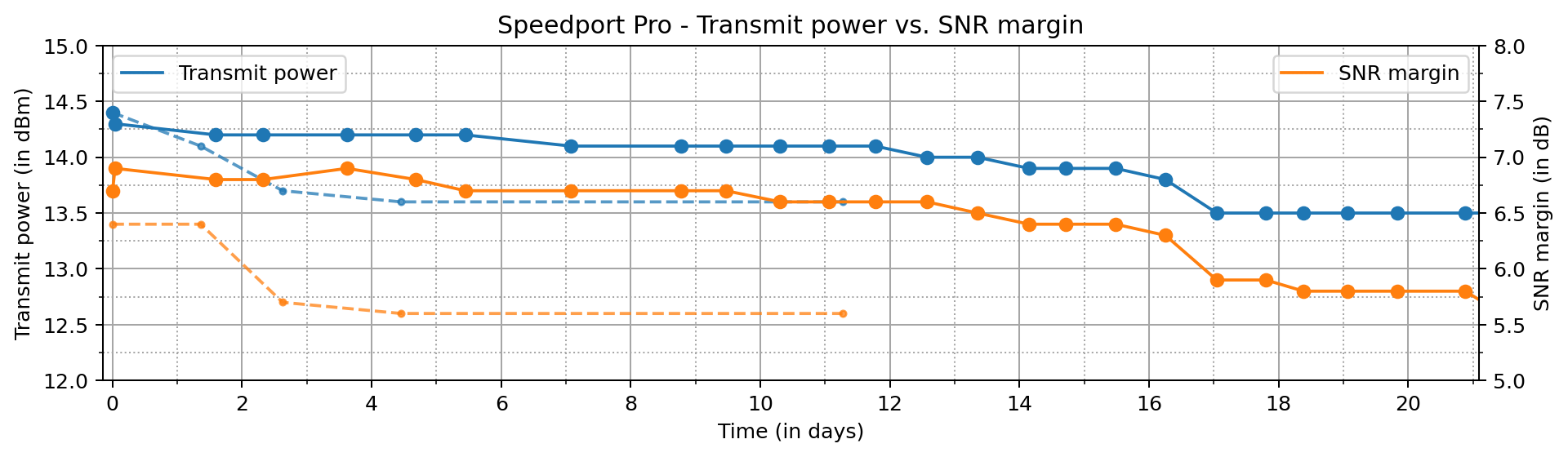

Bei mir macht DLM mittlerweile jedenfalls keine halben Sachen mehr. Die 'SNR margin' wird nach einem Resync innerhalb von 2 Tagen zielstrebig auf Grasnarbe gefahren:
(die durchgezogenen Linien sind von Anfang des Jahres, die gestrichelten Linien von den letzten paar Tagen)

0-8-15 User
Vice Admiral
- Jan. 2008
- 7.156

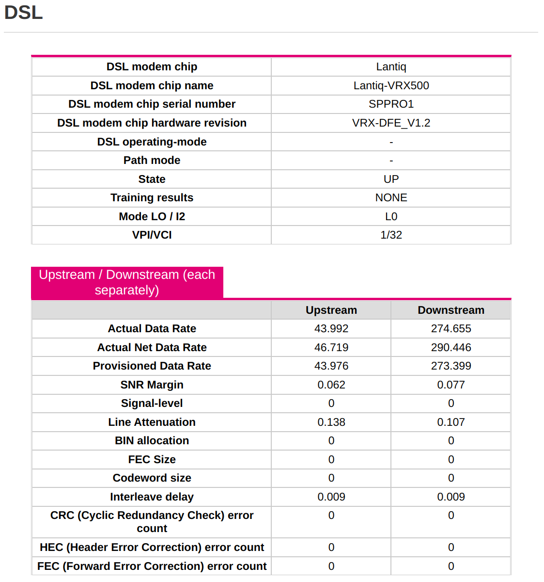

Die Rohdaten kann man sich über die API zücken, optisch aufbereiten muss man sie aber selbst:
Die
Code:
Transmit Power: "Device/DSL/Lines/Line[Alias="WAN"]/DownstreamPower"
SNR Margin: "Device/DSL/Lines/Line[Alias="WAN"]/DownstreamNoiseMargin"
SNR Margin kann man alternativ auch unter speedport.ip/5.0/gui/engineer/html/dsl.html/ abgreifen.
