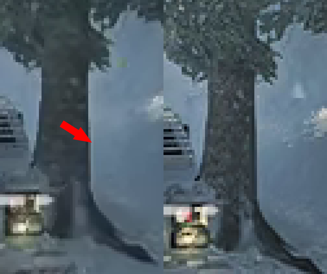

Call of Duty: Black Oops 7 ist mit DLSS total überschärft. Schaut ja gruselig aus, der Schnee besteht aus lauter Mini-Bombentrichtern . Hat wohl, im Gegensatz zu "Nativ", wohl frisch geregnet :D
Zudem sieht man, vor allem bei den Schatten-Abgrenzungen, deutliche "Treppenstufen".
Auch hier wieder das gleiche Problem wie immer. Das Spiel wendet einen starken Scharfzeichner an, sobald Upscaling genutzt wird. Hier FSR links und DLSS rechts.
Man sieht mit FSR die gleiche weiße Umrandung wie bei DLSS. Bei DLSS ist es nur deutlich stärker ausgeprägt und sieht völlig überschärft aus, weil das grundlegende Bild bereits deutlich weniger Unschärfe hat.
Bei FSR verwischen genug Details, so dass der Scharfzeichner nicht so viele Details erfassen kann, die er dann nachschärfen könnte.
Das ist kein DLSS Problem, sondern auch ein FSR Problem bzw. genauer gesagt das Problem der Entwickler des Spiels die den Schärfefilter erzwingen und nicht abschaltbar machen.
Soweit ich das sehe ist bei Nativer Auflösung der Schärfefilter ebenfalls aktiv, wirkt sich aber aufgrund der TAA unschärfe noch weniger aus (oder die Entwickler haben ihn tatsächlich weniger stark eingestellt).
So oder so müssen da die Entwickler der Spiele ran und nicht Nvidia. Du siehst ja, dass das DLSS Bild sehr viel detaillierter ist und ein Scharfzeichner daher völlig sinnfrei. Auch beim FSR bild bringt der Scharfzeichner nichts. Er hat bis auf die Kanten eh kaum Details mit denen er arbeiten kann. Außer dicke ränder also kein Mehrwert.
