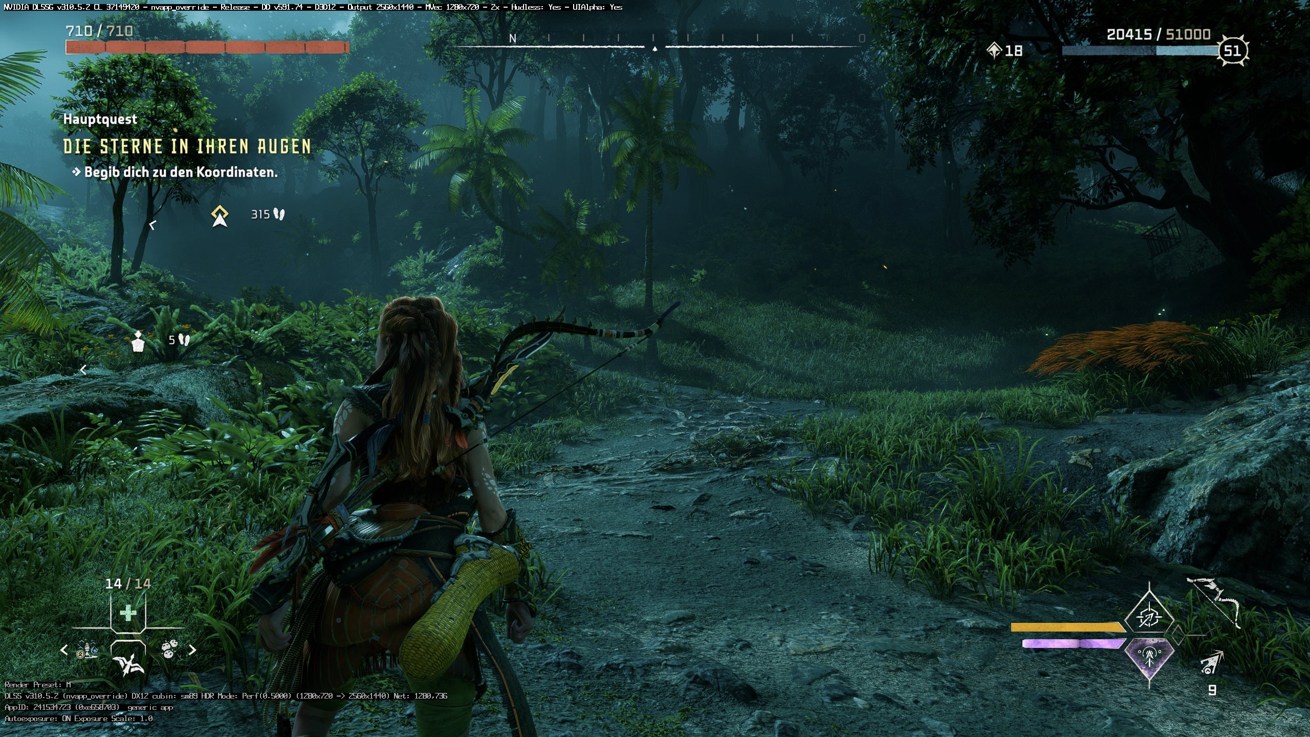

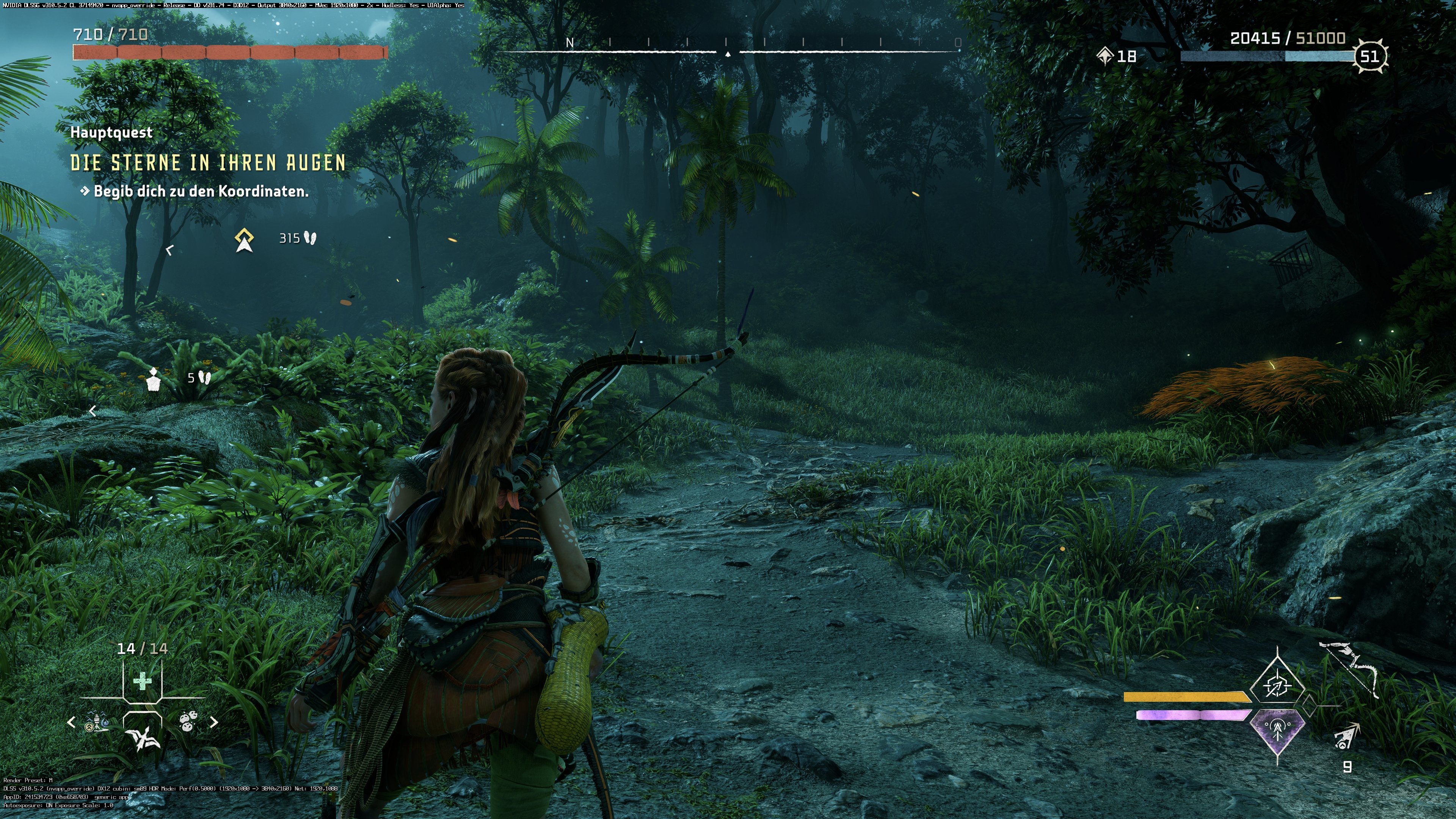

Mag sein, wobei ich das in Forbidden West so nicht ganz nachvollziehen kann. Ja, das Bild ist mit Schärferegler auf 0 relativ scharf, aber weit davon entfernt, (Kanten)artefakte zu erzeugen. Auch unterschiedliche Eingangsauflösungen ändern da relativ wenig. Vielleicht habe ich hier aber auch nur gerade die falsche Referenz-Szene (Strand relativ früh zu Burning Shores).

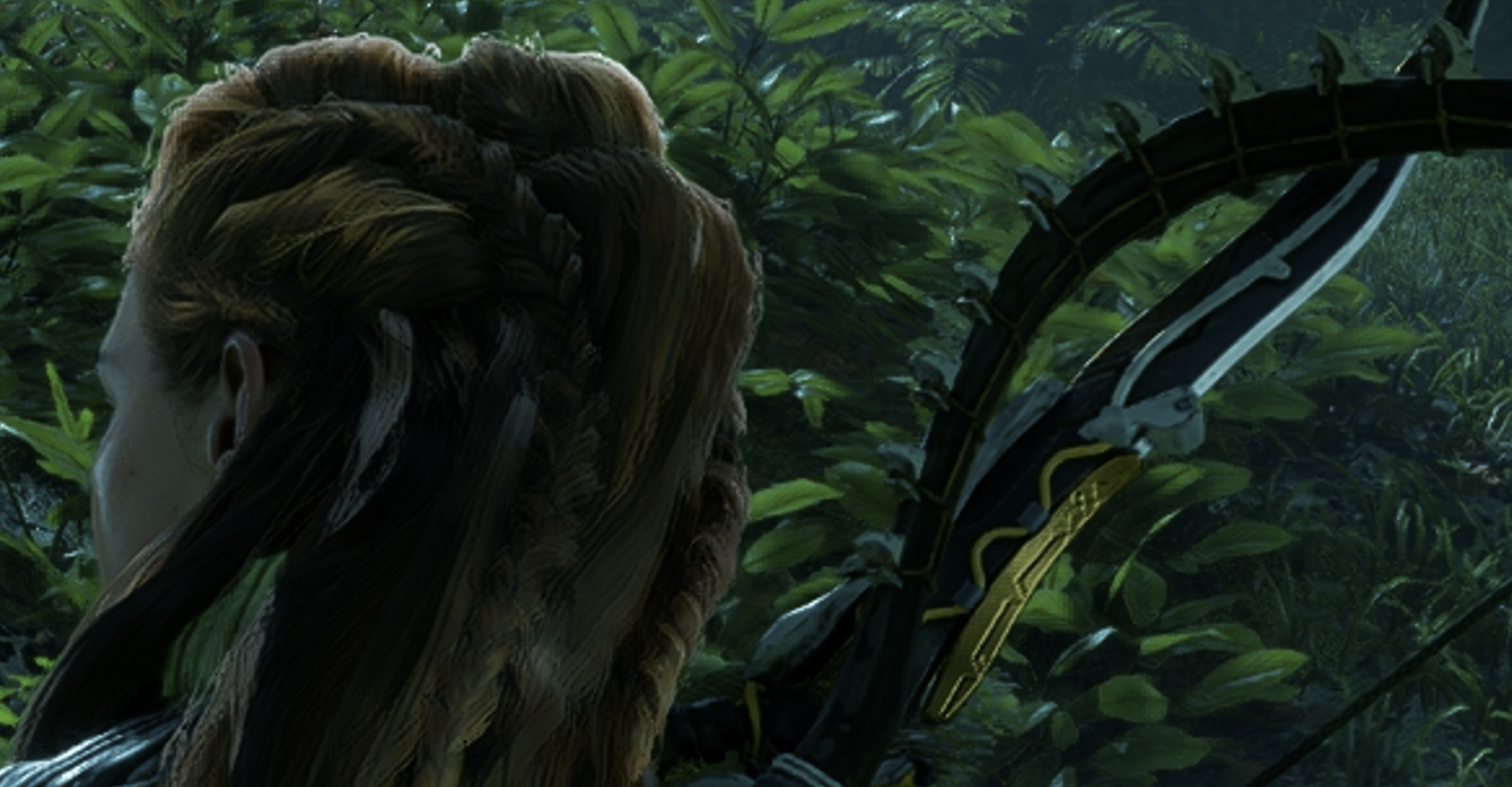

@Vigilant
Von links nach rechts, von oben nach unten: DLAA, DLSS-Q, DLSS-P, DLSS-UP
DLSS-Q Ist gerade noch akzeptabel, aber die Umrandung der Objekte durch den Scharfzeichner ist auch schon recht deutlich sichtbar. Aber alles darunter ist bereits viel zu viel.
Aber auch hier sieht man wieder sehr gut im DLAA Bild wo der Scharfzeichner vom Spiel ganz deaktiviert wird: DLSS 4.5 ist alles, nur nicht überschärft...
Wie gesagt, kann ich hier so nicht reproduzieren. In deinen Beispielen scheint auch die Kantenglättung nicht zu funktionieren. Zumindest sieht es so aus.
Es gibt vermutlich noch ein paar Abhängigkeiten mehr, welche die Bildqualität beeinflussen.
Das sind 400% zoom mit Integer Scaling. Natürlich siehst du da Pixel.
Ich zoome absichtlich rein, weil viele die Bilder nicht im Vollbild aufmachen oder einen 1440p Monitor nutzen und dann durch das Downsampling der 4K Bilder keinen Unterschied mehr erkennen könnten.
Deine Bilder sind übrigens sehr stark komprimiert. Wenn man reinzoomt sieht man nur noch Artefakte... :D
Abgesehen davon ist das Problem bei Horizon allseits bekannt.

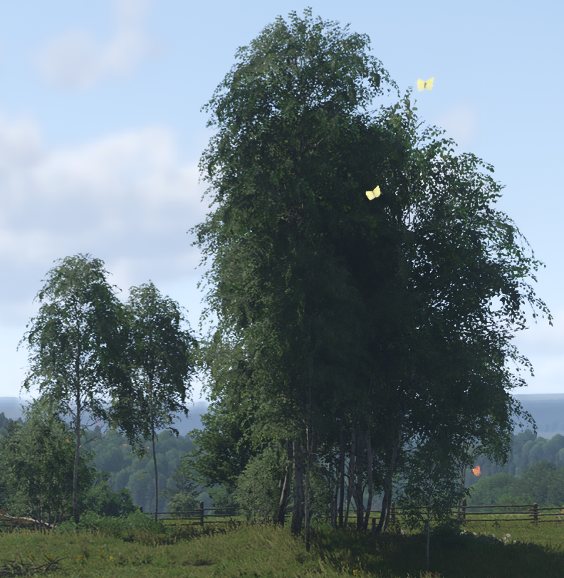

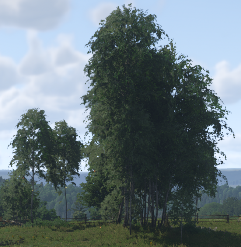

Ich hab heute den anderen Blindtest mal gemacht und hier nochmal reingeschaut.
Also bei Assassins Creed hat die Community es irgendwie vergeigt ... sorry to say so.
Allein die Decke unter dem Sattel:
In diesem Ausschnitt ist DLSS 4.5 am schlimmsten.
Direkt danach kommt FSR .. dann lange nix und zum Schluss als beste Umsetzung: DLSS 4
Hier werden die Materialoberflächen noch berückstichtigt.
DLSS 4.5 neigt auch sehr oft zu einer überscharfen Darstellung.
