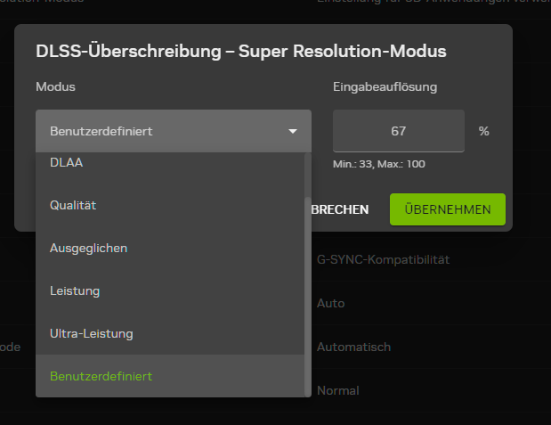

Taxxor schrieb:
Also ich kann im Treiber meine gewünschte Renderauflösung und damit das Upscaling Verhältnis Prozentgenau einstellen, du etwa nicht?
Nö, kann ich nicht. Ich kann keine Auflösung wählen und sagen skalier das mal bitte auf 4k. Was ich machen kann ist Qualitätsstufen wählen was feste Auflösungen die um einen festen Faktor hochskaliert werden. Bringt uns zu den Treibereinstellungen. Also ich kann sagen: global hohe Qualität - ist dann glaube ich QHD auf 4k oder sowas. So. Dann hätten wir noch Vollbildfenster.
Also sagen wir mal ich habe gerne einen 4k Desktop. Und wenn ich jetzt Vollbildfenster nutze nutzt das erstmal die Desktopauflösung - 4k. Klar kann ich die das runtersetzen aber... das is schoddrige Arbeit. Ich arbeite doch nicht mit einer niedrigeren Auflösung auf dem Desktop damit Vollbildspiele auf 4k hochskaliert werden.
Geht übrigens auch nur in Qualitätsstufen.
Also bei AMD FSR ist das ähnlich, kann man natürlich NICHT über den NVIDIA Treiber einstellen obwohl FSR an sich geht. Eventuell im Spiel selbst wenn das vorgesehen ist. Bei FSR kann ich zunächst mal festlegen Vollbild zu skalieren. Das hat einige Probleme da es automatisch die Desktopauflösung anpasst und nach dem Spiel theoretisch wiederherstellt (pseudo Vollbild). Klappt nicht immer. Stellt man dann halt manuell wieder ein.
So. Nun sagt man skaliere z.B. auf 4k. Dann macht es das. Was auch immer für eine Auflösung im Spiel gewählt ist - sollte natürlich niedriger sein als 4k. Ob das Spiel das jetzt unterstützt oder nicht. Also wer schon immer mal Neverwinter Nights auf 4k spielen wollte - das geht in diesem Fall. Das läuft mit DLSS nicht. Ganz und gar nicht.
Ich kann das machen wenn ich, sagen wir mal die Desktopauflösung auf 3264 x 1836 stelle und es dann, da die Auflösung niedriger ist, auch im Vollbildfenster auf 3840 x 2160 hochskalieren lassen (der Zeitmonitor ist älter und kann nur FullHD und wird auch noch mit DRS hochskaliert). Das geht... ist aber unschön da ich meine Desktopauflösung reduzieren muss, was ich eigentlich nicht will.
Der beste Zauberer kann kein Brot in Brot verwandeln oder 4k zu 4k skalieren. Das ist dann einfach nativ.

@swage
Ich weiß beim besten Willen nicht, was Du da schreibst. Die Spiele nutzen immer die eigenstellte Zielauflösung und das ist normal die Monitorauflösung, also 4k bei einem 4k Monitor.
Die Qualitätsstufen bei FSR und DLSS stellen KEINE feste Render-Auflösung ein, sondern einen Faktor, um wieviel die Renderauflösung kleiner als die Zielauflösung ist.
Quality ist 66,7%:
bei 3840x2160 (4k) Zielauflösung wird dann mit 2560x1440 gerendert.
bei 2560x1440 Zielauflösung wird dann mit 1706x960 gerendert
usw.

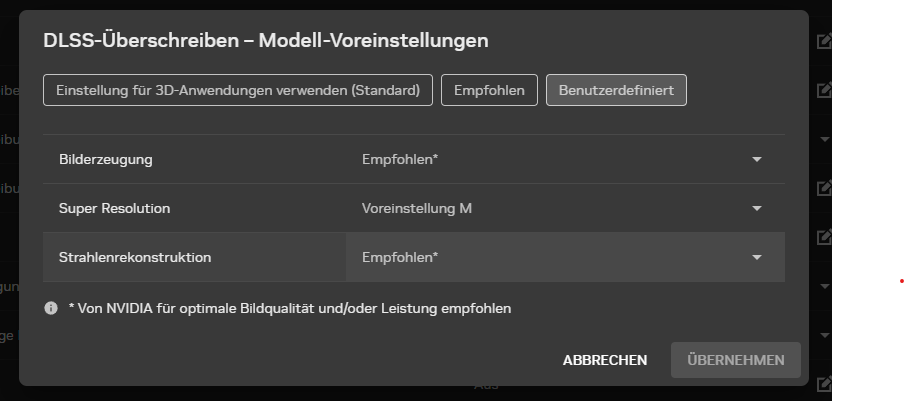

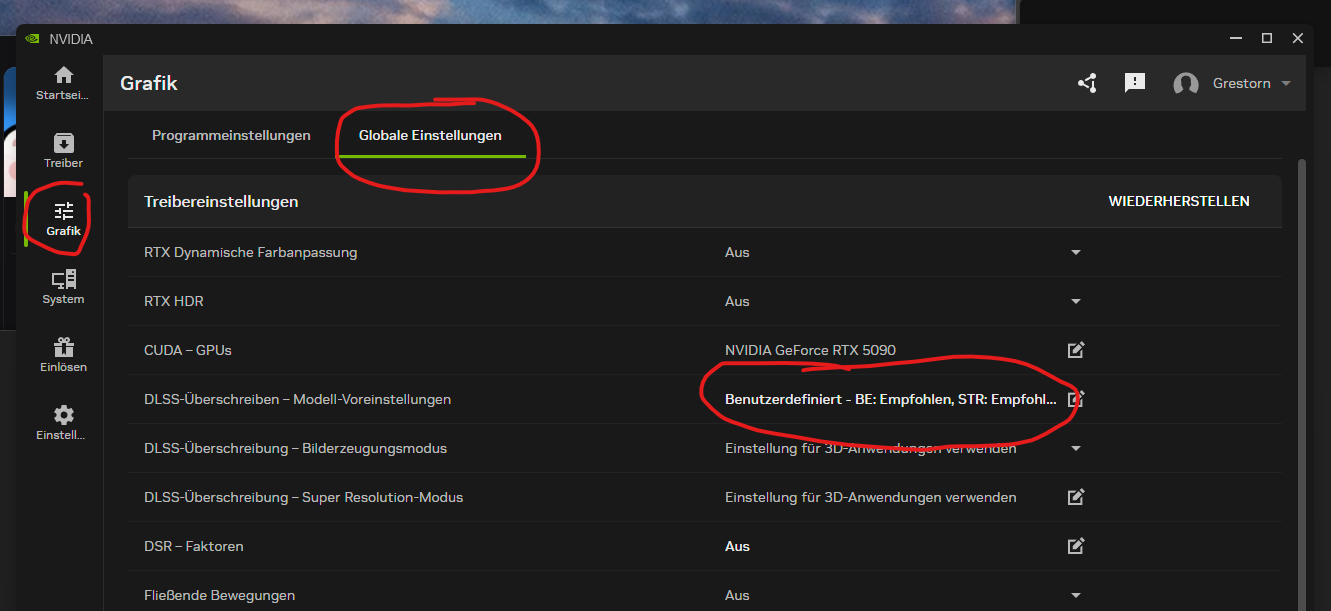

Schmarall schrieb:
Könnt ihr noch sagen, wie man das im Treiber jeweils einstellt?
Nicht jeder hier ist Upscaling-Experte - gerade wenn man die "Nativen" herholen möchte, wäre ein "hands-on" nett.
Und wenn Du da drauf drückst:
Entweder alle drei auf "Empfohlen" lassen. Dann bekommst Du DLSS Transformer 4.5 für Performance und 4.0 für Balanced und Quality. Ich glaube, das passt auch für Dich, denn der Unterschied zu 4.5 in Quality ist kaum zu sehen.
Wenn Du aber wirklich 4.5 immer erzwingen willst, dann kannst Du das so einstellen, wie ich das gemacht habe: Bei "Super Resolutuon" die "Voreinstellung M" nehmen.
Das wird dann auf alle Spiele angewendet.
Wenn Du mich frägst: Stell auf "Empfohlen" und gut ist.
Du kannst alles von 33% 4K bis 99% 4K auf 4K hochskalieren.
Die Qualitätsstufen sind hier nichts weiter als vordefinierte Prozentwerte(100%, 66,7%, 58%, 50%, 33%)
Wenn mir in 4K DLSS Performance(50% -> 1080p) zuwenig Leistung bringt, aber Ultra Performance(33% -> 720p) zu schlecht aussieht, könnte ich hier z.B. 40% einstellen und würde dann mit 864p arbeiten.
Sähe mir DLSS Quality(66,7% -> 1440p) noch zu schlecht aus, aber DLAA(100% -> 2160p) frisst mir zuviel Leistung könnte ich es auf 75% stellen und würde dann mit 1620p arbeiten.
Manche Spiele bieten das auch ingame dynamisch an, dann legst du nur ein FPS Ziel fest, z.B. 100, und die Renderauflösung von DLSS wird so angepasst, um das zu erreichen. Wäre ja Schwachsinn, wenn das nur in diesen vordefinierten Stufen ginge, denn dann verschenkst du Bildqualität, wenn z.B. DLSS Quality für 99 FPS ausreichen würde, du aber 100 haben willst und er deshalb auf Balanced gehen müsste für ein einziges FPS.
In dem Fall geht er eben von 67% auf 66% oder 65% runter.
