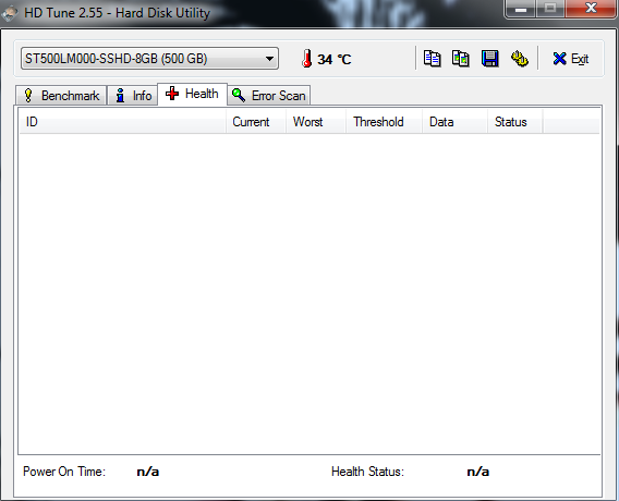

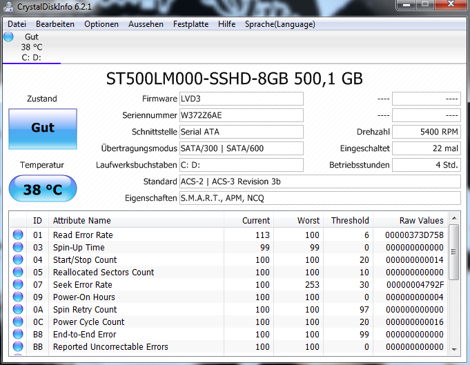

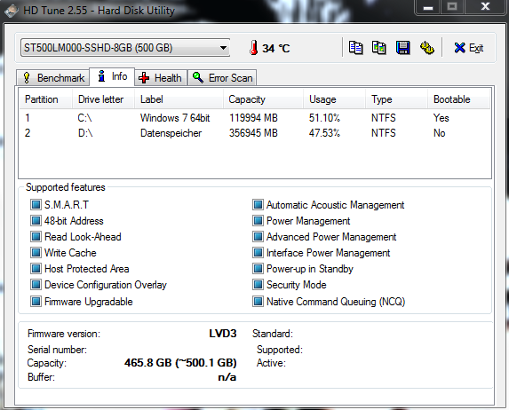

Hallo, anbei 3 Screenshots ... 1x CrystalDiskInfo und 2x HD Tune ...
Alles korrekt so?
Und warum zeigt HD Tune kaum Informationen an?
