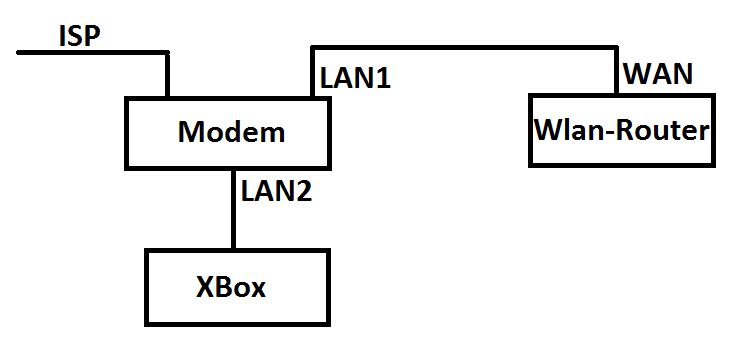

ISP - Modem-LAN - WAN-Router-LAN - LAN-xBox?

Sorry, das habe ich leider nicht wirklich gut erklärt :P
Hier mal das Setup:
Der Router war von Werk auf Bridge eingestellt, und da haben aber beide Geräte, Xbox und Router (+angeschlossene Endgeräte) funktioniert.
Ich glaube ich bleibe aber wirklich beim Forwarding ;)
Moin,
in deinem Fall wäre es einfacher, wenn du die Xbox an den Wlan-Router hängst.
Dann kannst du dein Modem im Bridged-Modus betreiben.
Falls das nicht möglich ist, dann nutze Port-Forwarding.
Eine DMZ bedeutet, dass der Netzwerkverkehr ungefiltert zu dem Client kommt. Und das ist nicht so im Sinne der Sicherheit.
Auf jeden Fall die XBox hinter den Router hängen. Es sollte immer erst ein Gerät vorne stehen, welches den PAT macht und eine interne Firewall hat.
Mit dem Bridget Mode steht die XBOX frei im Internet.
Sonst log ich mich demnächst mal auf deiner XBOX ein. ;):evillol:
