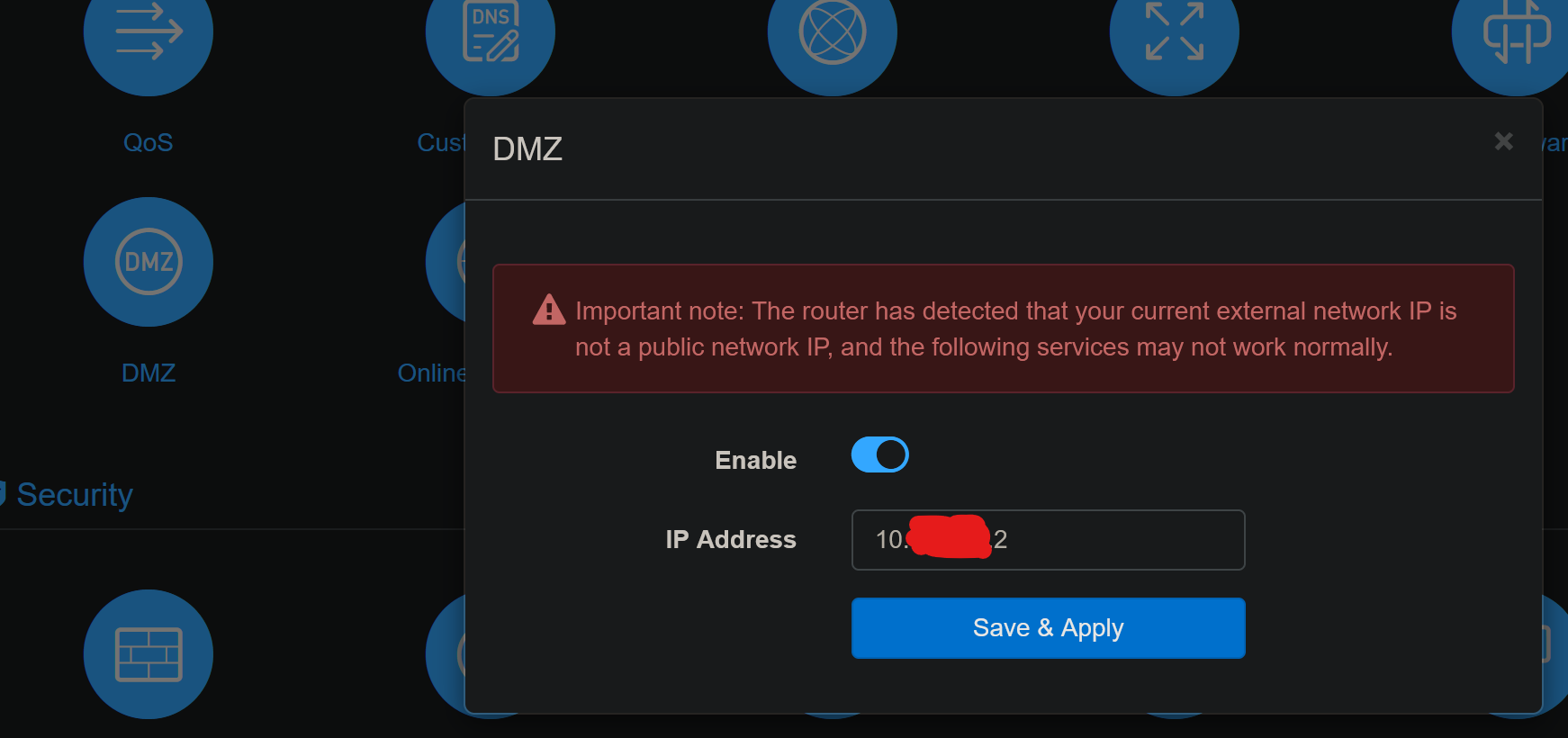

Servus,
ich habe einen Cudy LT400 Outdoor als Router für ein Ferienhaus. Dahinter würde ich gerne einen anderen Router betreiben. Leider bietet der Cudy keinen Bridge Mode. Ich habe nun den zweiten Router als DMZ-Ziel eingerichtet und so scheints zu funktionieren.
Ist das die korrekte Lösung, wenn das Gerät keinen Bridge Mode unterstützt? Wie sollte man da vorgehen?

Das ist der Menü-Punkt, keine Ahnung was das Ding dann wirklich macht. Wireguard auf dem opnsense Router hat aber ohne Portforwarding am Cudy funktioniert.
Ah ok, das klingt dann nach einem exposed Host Setting. Wenn evt. vom Internet erreichbare Dienste auf bzw. hinter der OPNSense (ich nehme an, dass das der zweite Router ist?) erreichbar sein sollen, ist das auch die richtige Einstellung und kannst du so lassen. Ansonsten müsstest du die Dienste ja immer 2x "forwarden/freischalten", einmal im Cudy und einmal in der OPNSense.
