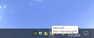

• Problem: Ein PC (meiner), welcher über LAN RJ-45 an den Speedport Router angeschlossen ist, hat jeden morgen einen Internet Aussetzter (Chrome schreibt: Seite kann nicht geladen werden, das Internet ist sehr langsam [Darstellungsfehler auf der Website und gefühlt Modem Internetgeschwindigkeit], manchmal öffnet sich sporadisch eine Seite und die Diagnose in Windows ergibt einen DNS-Auflösungsfehler). Wenn ich dann die CMD als Administrator öffne und "ipconfig /flushdns" eingebe und den PC herunter- und wieder hochfahre - ist das Internet wieder am PC verfügbar und alles gut. Alle anderen Geräte im Netz haben ununterbrochen fehlerfreie Internetanbindung.
Info: Windows 10 wird genutzt (aktueller Softwarestand sowohl Chrome als auch Treiber). Im Autostart befindet sich lediglich eine Antiviren Lösung mit Firewall (Norton) & Corsair iCUE.
--> Frage: Woran kann das liegen, dass ich immer "flushdns" machen muss um weiter Internet am PC nutzen zu können?

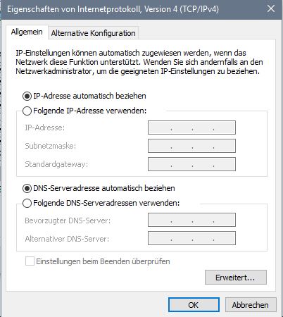

Wie, was? ^^ Öhm, meinst du dies?...

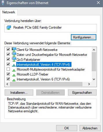

Oh interessant.. als ich gerade die Einstellungen öffnete sah ich dieses Fenster...
Und mir wurde damals gesagt dass IPv6 nur Probleme verursacht, habe das nun deaktiviert, vielleicht bringt das ja etwas? Gerade nämlich als ich diese Bilder in diesen Beitrag hochladen wollte stand dort: Upload 100% und dannach "Fehler" und als ich IPv6 abgeschaltet hatte direkt dannach konnte ich die Bilder in diesem Beitrag hochladen oO...

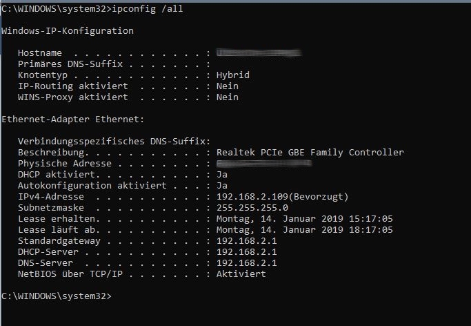

Bitte führe nochmals zwei andere Befehle in der cmd aus und kopiere den Inhalt hier in den Thread. Deine MAC-Adresse kannst/solltest du unkenntlich machen. Ebenso die ipv6 Adresse.
ipconfig /all
und
nslookup google.de 1.1.1.1 && nslookup google.de
ipconfig /all
und
So? @MoraX
Ja perfekt. Schaut soweit alle gut aus.

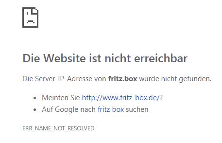

Was mir bereits aufgefallen ist, ist dass ich nicht mehr auf die Fritz.Box komme.. hat sich nun aber mit der Notfall IP http://169.254.1.1 erledigt. Bin drauf gekommen :) .

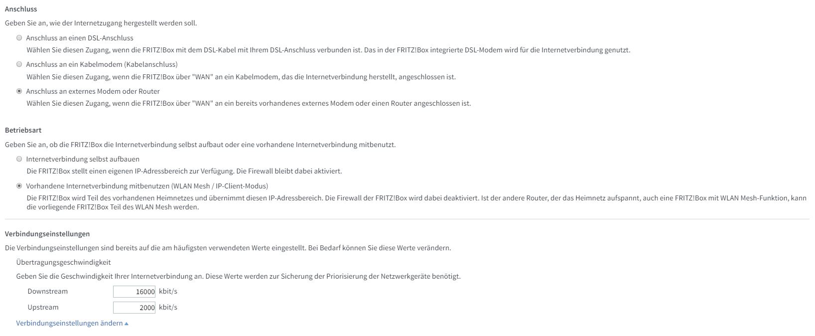

Ist es hier, Funktions-technisch egal, dass dort 16 Mbit noch stehen? Da hier...
in einem anderen Menü 100 Mbit sind...

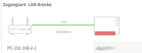

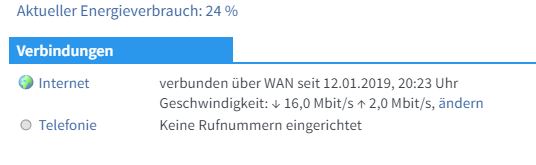

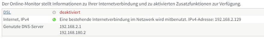

& diese Informationen habe ich noch aus dem Online Monitor der Fritz.Box entnehmen können (welche ja funktioniert und die Geräte rund um die Uhr mit einer problemfreien Internetanbindung versorgt...) stimmt's dass dort 2 DNS Server aufgeführt sind?

Update:
Ich nahm an dass die Speedport noch als "Master" im Netzwerk fungiert, habe aber erfahren dass nun (seit Umstellung auf Vectoring) eine Digitalisierungsbox Premium der Deutschen Telekom vor meiner FritzBox 7580 hängt..
Leider blieben die Fehler bis heute bestehen, hatte mit ihm über die Einstellungen der DigiBox drüber gesehen aber sind noch nicht dem Fehler auf die Spur gekommen, da ich keine Zeit hatte..
Was mir jedenfalls auffiel (außer den bisher oben genannten DNS-Auflösungsproblemen, plötzlich auftretenden seeeehr langsamen Internet und teils gefühlten 0 MB Upload), dass die Playstation bei NAT Typ: 3 anzeigt, welches nach Internetrecherche zu Problemen führen kann..?
Ebenso mein Smart TV (Samsung) auch neulich bei Netflix und Prime Video Wiedergabe Fehler aufwies (Twitch-App ging, konnte mir jegliche Streams auf dem TV in der Twitch-App ansehen?!) , nichts hat geladen (2 Sek. vom Film dann Stopp und Fehler Meldung) erst nachdem ich den TV spannungslos machte und wieder neugestartet hatte klappte es wieder.

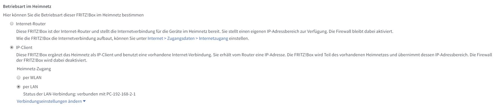

Meine FritzBox ist nach Anleitung [ IP Client 7580 ] an eine bestehende Internetanbindung (IP-Client, DHCP Aus) eingestellt. Eventuell erzeugt die DigitalisierungsBox Probleme??? (192.168.2.1 & auch DNS Server für alle meine Geräte).
DigitalisierungsBox Premium: 192.168.2.1 (DHCP an, Master)
FritzBox 7580: 192.168.2.129 (DHCP aus, IP Client)

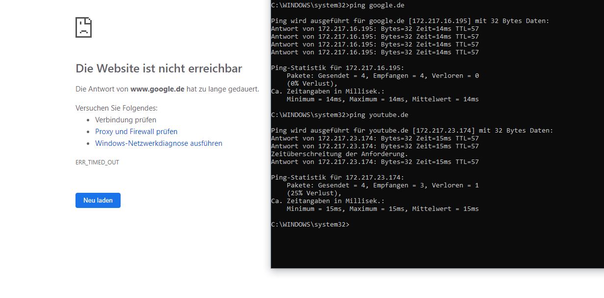

Bild 2:
Hier zu sehen: Im Browser Website nicht erreichbar, jedoch in cmd "an-pingbar"..
Bin irgendwie ratlos was hier der Fehler sein kann...

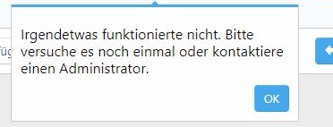

!! P.S.:

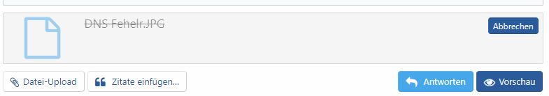

Ich wollte in diesem Beitrag (Internet funktionierte, andere Websites haben geladen) Anhänge hinzufügen, doch dann erschien wieder dies.:
gefolgt von:
... ich musste den PC herunterfahren erst jetzt kann ich Bilder hinzufügen... ohne Fehler..

Wenn die FB aktuell wirklich korrekt als IP Client eingerichtet ist und der Test-PC direkt an der Digitalisierungsbox hängt ist es höchst unwahrscheinlich dass die FB diese Probleme verursacht. Grundsätzlich kannst du das ja aber auch leicht komplett ausschließen in dem du die FB einfach testweise nicht anklemmst.
Ich würde aber einfach mal die FB7580 an den Anschluss hängen und die Digitalisierungsbox weglassen.
