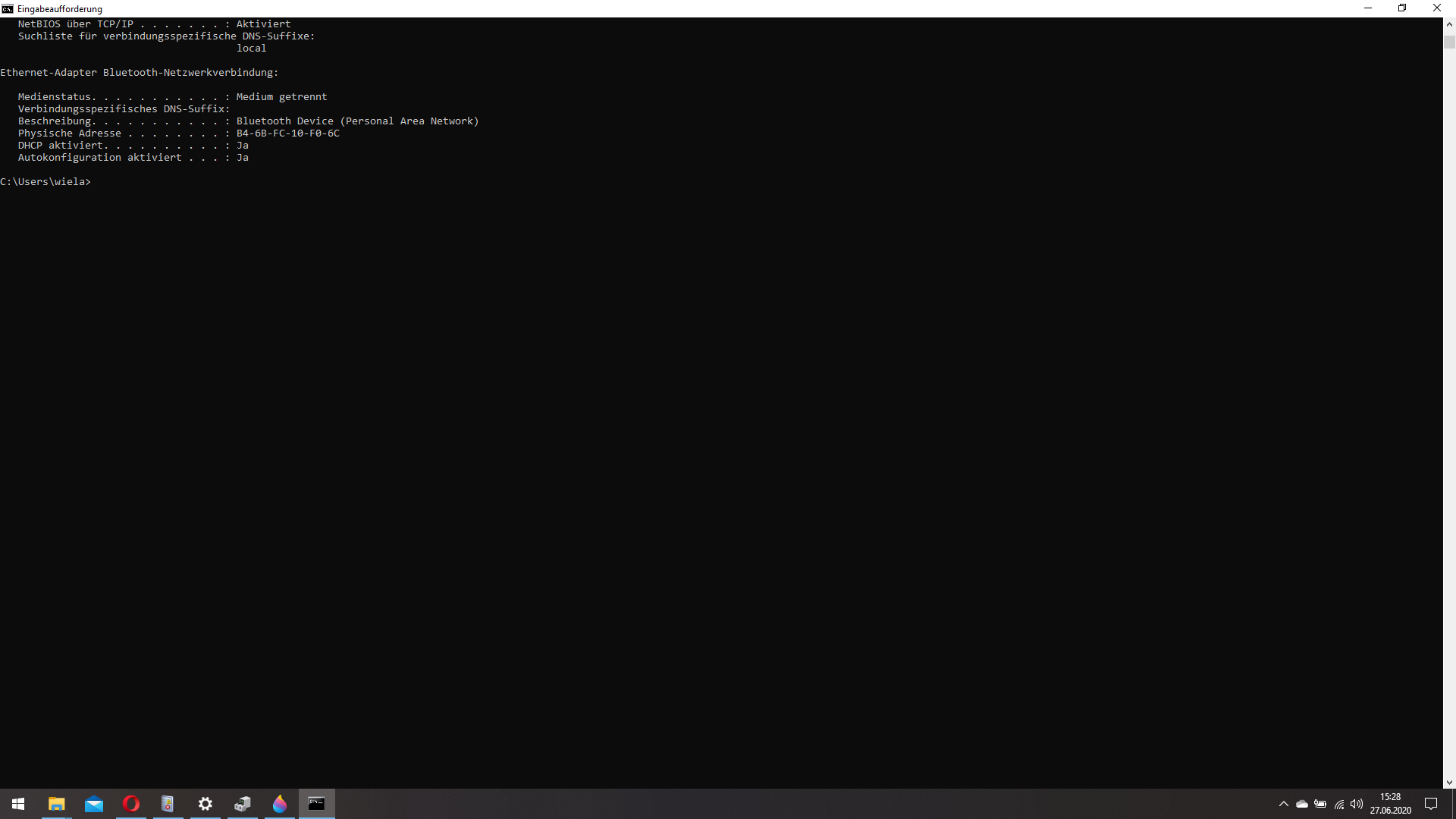

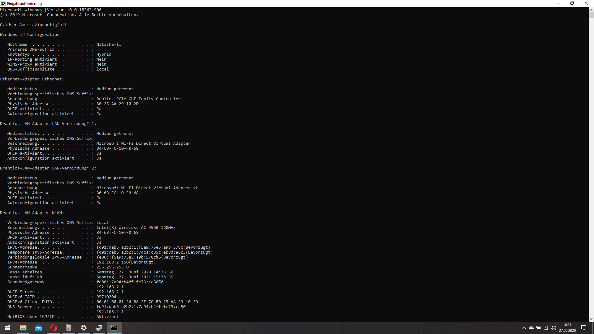

Bitte führe folgende Standardtests durch:
Start --> cmd
--> ipconfig /all
--> ping hier.deine.router.ip.eingeben
--> ping 8.8.8.8
--> nslookup computerbase.de
--> nslookup computerbase.de hier.deine.router.ip.eingeben
--> nslookup computerbase.de 8.8.8.8
Die Ergebnisse als Screenshots posten, idealerweise im Fehlerfall und wenn möglich im funktionierenden Fall (wenn's überhaupt mal funzt)

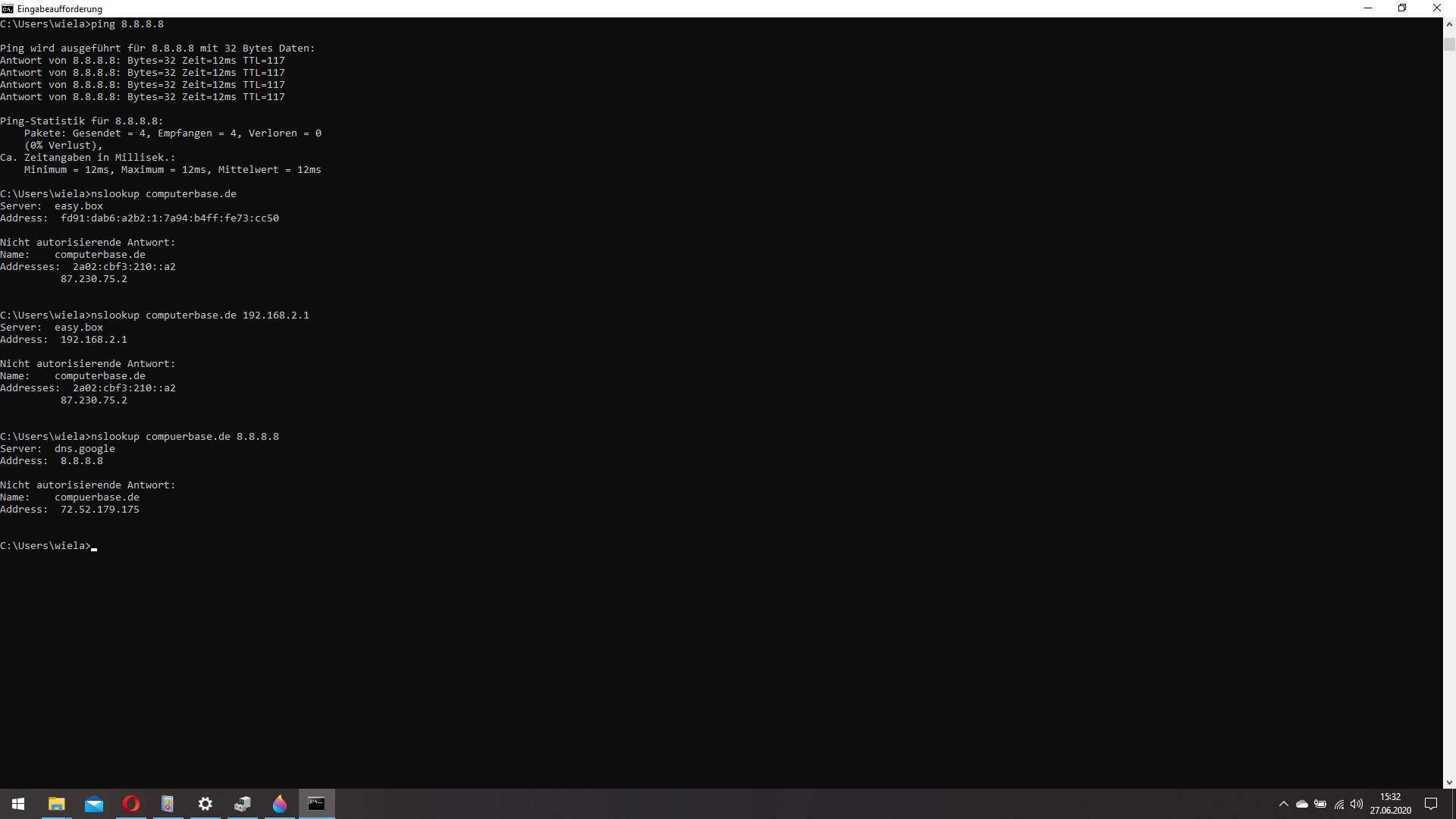

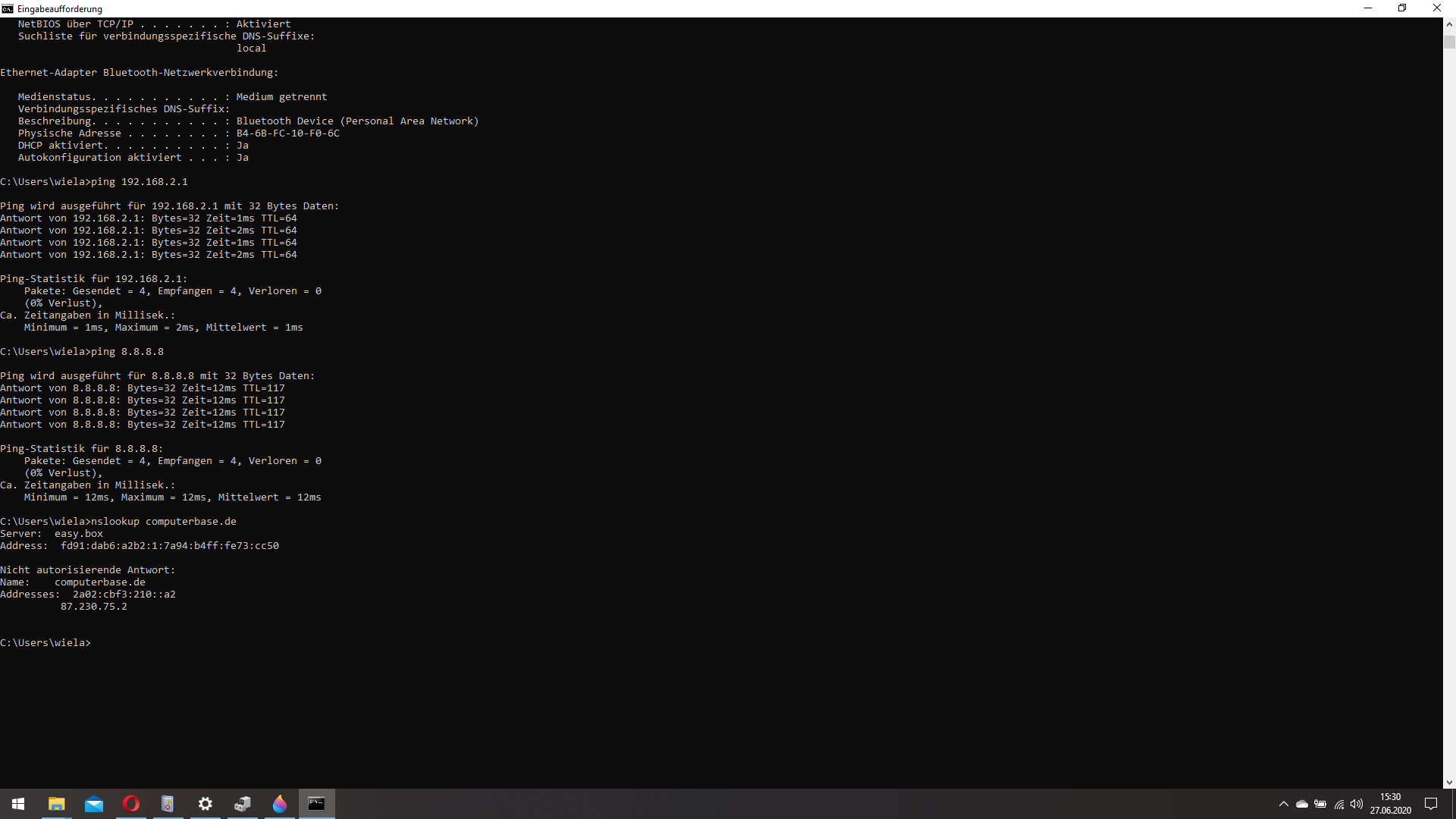

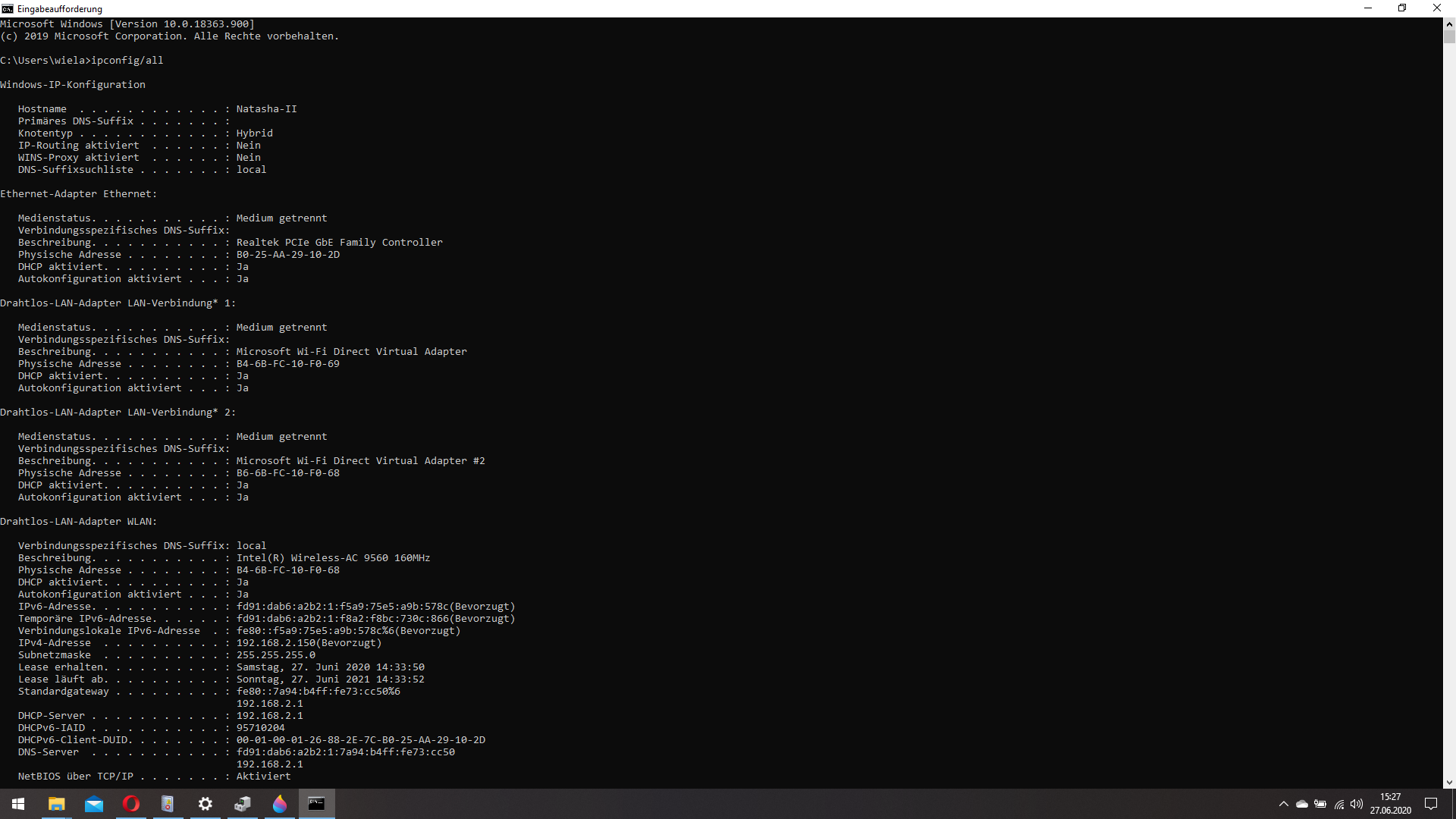

Das habe ich gemacht, es scheint auch alles zu funktionieren. Hier die Screenshots:
https://www.directupload.net/file/d/5863/8xgb326d_png.htm
https://www.directupload.net/file/d/5863/jojjo3pw_png.htm
https://www.directupload.net/file/d/5863/scwmvcoz_png.htm

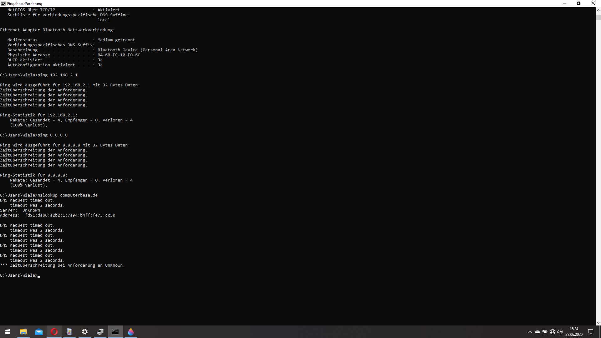

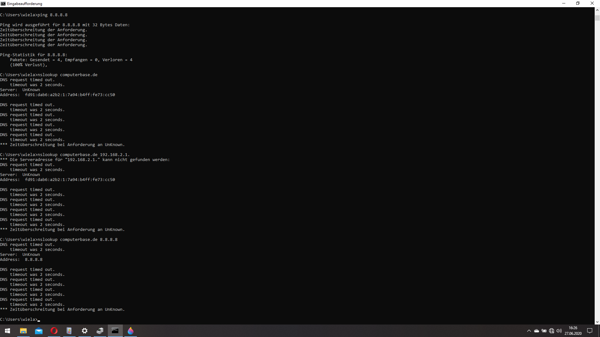

Hier jetzt noch die Screenshots im Fall des Fehlers:
https://www.directupload.net/file/d/5863/ndw2cvss_png.htm
https://www.directupload.net/file/d/5863/gc75lfa8_png.htm

Hm.. Also von den Einstellungen her kann ich kein Problem erkennen. IP ist ok, Gateway auch. Im Fehlerfall in #7 fehlt jedoch der zweite Screenshot, weil der erste doppelt ist. Nichtsdestotrotz sollte es funktionieren.

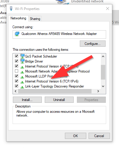

Kannst Du mal in den Einstellungen zur Wifi-Karte IPv6 abschalten?
BFF
Reaktionen: DonWilliam
Das IPv6 ist abgeschaltet bzw. deaktiviert. Ich hatte das vorher auch mal wieder aktiviert, seit heute Nachmittag habe ich es wieder deaktiviert. Updateverlauf gucke ich mir an, ich muss aber erst suchen, wo ich das genau finde. Danke.

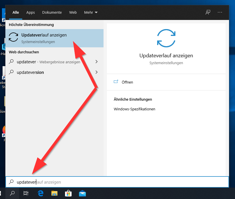

Edit: Der Update-Verlauf hilft mir leider nicht mehr, ich habe Windows in der Zwischenzeit ja zurückgesetzt, deswegen sind dort nur alle Updates von heute.
In den Einstellungen unter Windows Updates oder per Suche danach.
