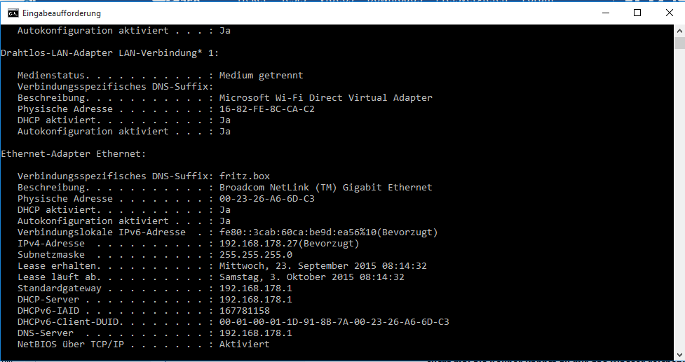

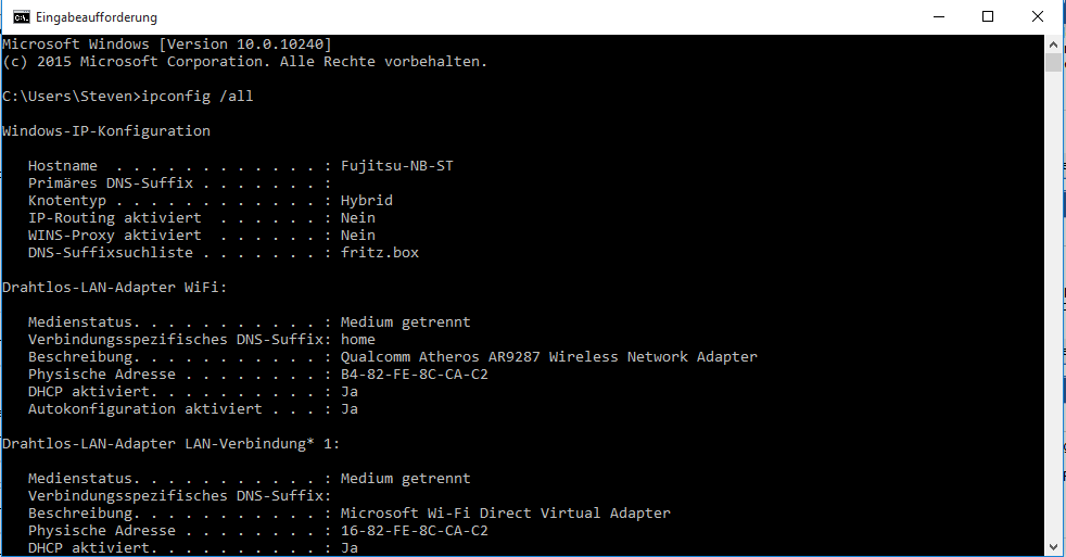

LAN Kabel ins Notebook und IP über DHCP beziehen lassen und nochmal eine ipconfig /all posten.
Der erste DNS Server, sowie das Gateway sollten immer die Fritzbox sein (in deinem Falle).

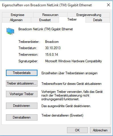

Hast du die aktuellen Netzwerktreiber für das Notebook installiert?
Möchte anmerken das sich die Lage momentan ein bisserl verbessert hat nachdem ich NetLink® 57xx (x64)BCM57781 , BCM57785 , BCM57790 , BCM57795 , BCM5778 15.6.0.14 Binaries 08/14/15
von der seite http://www.broadcom.com/support/?gid=12
runtergeladen habe er hat in zumindest geschluckt die DNS fehler scheinen weg zu sein dadurch obwohl der treiber von 2015 ist schreibt mir der im geräte manger ein datum von 2013 mhh naja 22.PNG

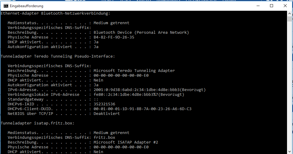

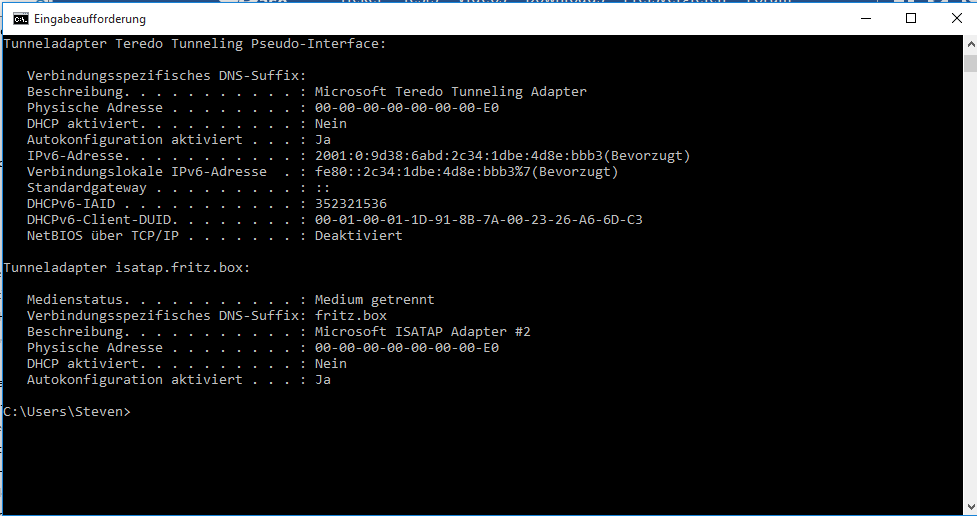

IPv6 kannst du getrost abschalten - brauchst du im LAN nicht.
Ansonsten sehen die Einstellunge doch ganz gut aus und anscheinend hat sich mit dem Treiber ja schon einiges verbessert.
