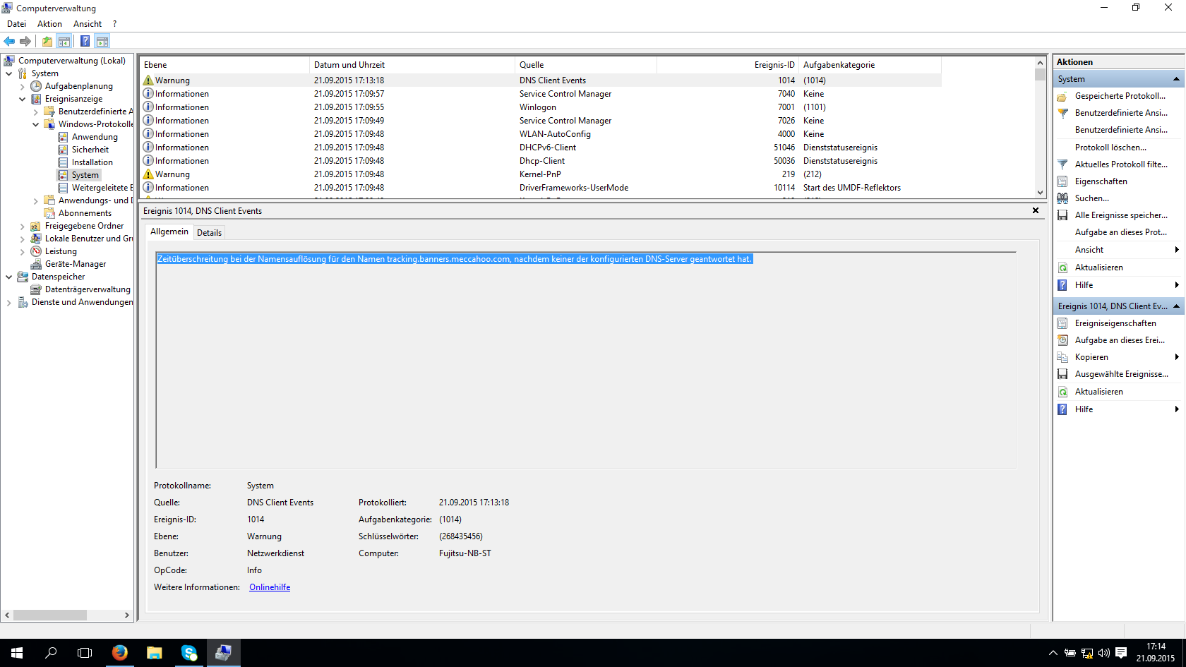

Mal wieder ein problem mit meinen etwas älteren Notebook das bei Windows 10 nicht wirklich mitspielt, folgendes Problem mit den Lan Anschluss ich starte ganz normal den PC und der Lan funktioniert solange bis ich halt ein wenig surfe oder videos im netz kucke , dann ist der Lan ein rufzeichen ein Deaktivieren bzw eine diagnose funktioniert überhaupt nicht bei der diagnose sucht er nach barrierfreiheit aber auch da macht er nicht weiter einzig ein neustart bringt die lösung aber auch nur bis dann wieder ein bisserl gesurft wird.
Fehler in der Ereignisanzeige gibt folgt aus lautet aber immer ein wenig anders .
Zeitüberschreitung bei der Namensauflösung für den Namen _ldap._tcp.dc._msdcs.home, nachdem keiner der konfigurierten DNS-Server geantwortet hat.
Zeitüberschreitung bei der Namensauflösung für den Namen oauth.googleusercontent.com, nachdem keiner der konfigurierten DNS-Server geantwortet hat.

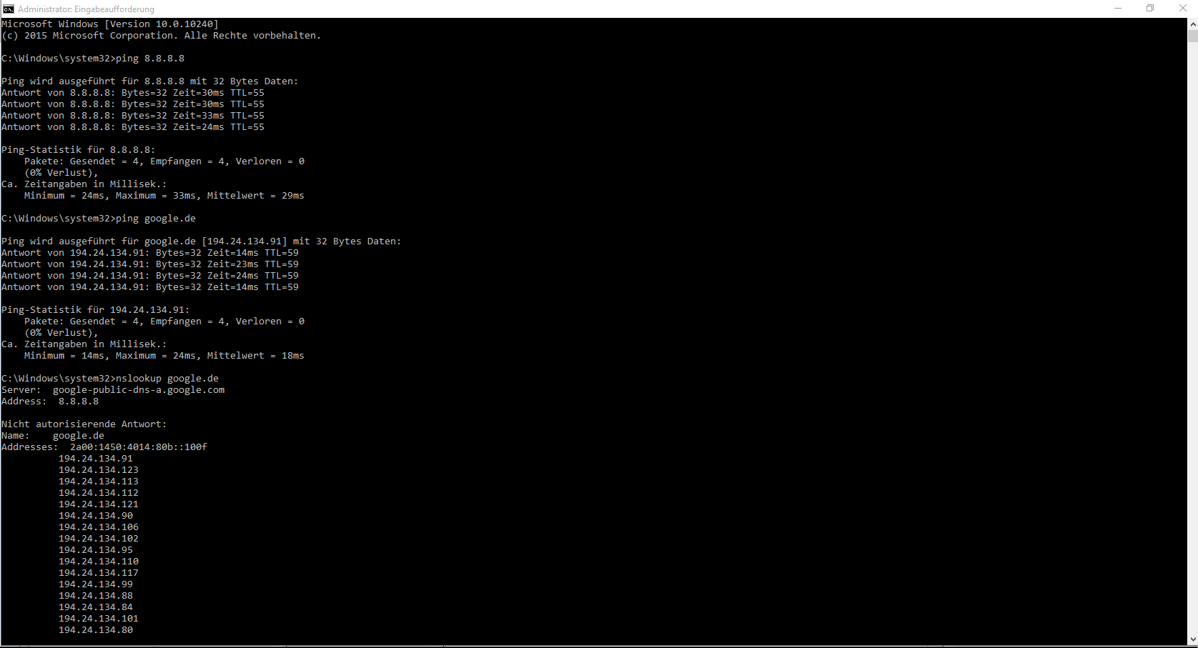

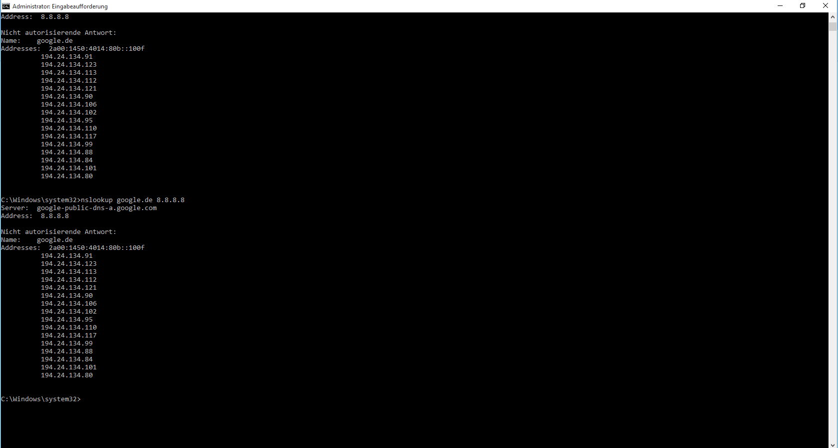

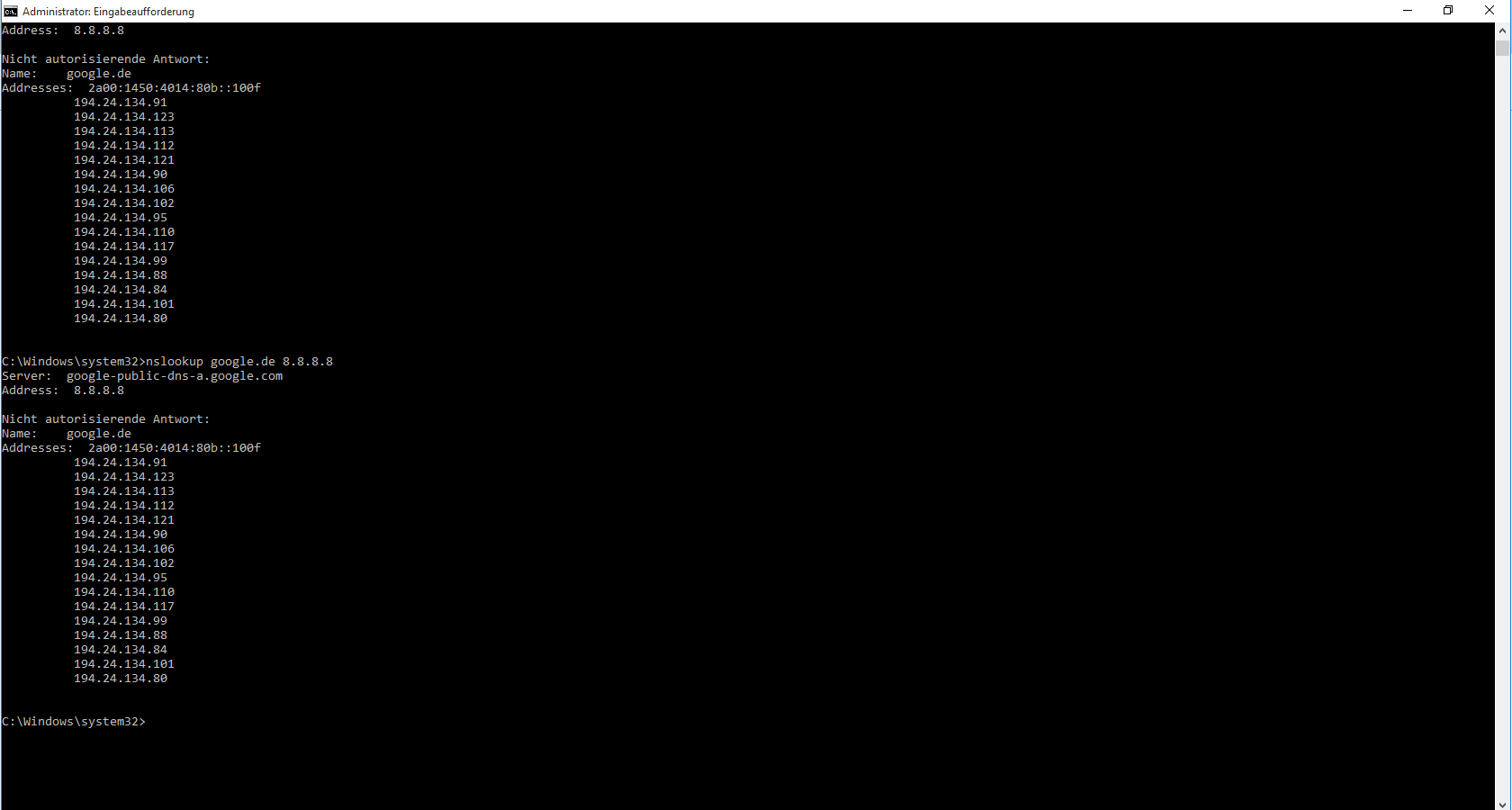

Zum Thema: Die Fehlermeldungen sehen danach aus, dass es scheinbar ein Problem mit dem DNS gibt.
Gib mal bitte Folgendes in der Eingabeaufforderung ein, während das Problem besteht.:
Code:
ping 8.8.8.8
ping google.de
nslookup google.de
nslookup google.de 8.8.8.8

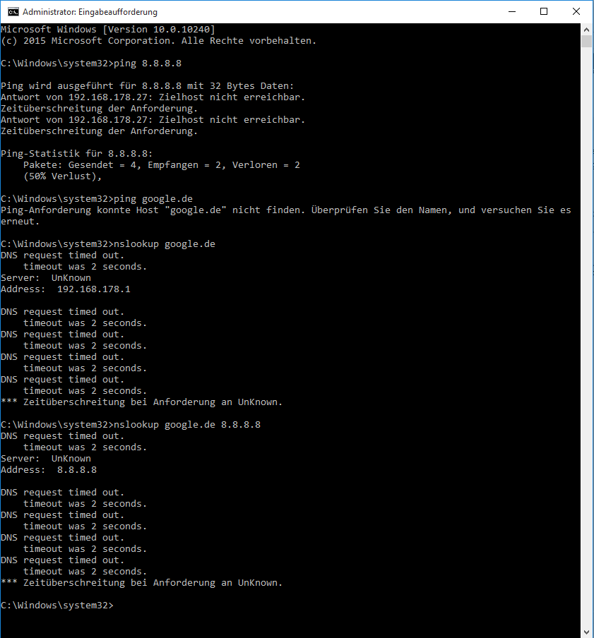

So sieht es aus wenn der Fehler ist der Lan anschluss auf rufzeichen
Dann ist die Verbindung zur Fritzbox komplett weg. Die Fritzbox ist ja der Standard-DNS, der "nicht erreichbar" ist. Ein Ping auf 8.8.8.8 (das ist der google-public-dns) geht auch nicht durch.
Ist das Notebook via LAN direkt an der Fritzbox dran oder über Switches, Dosen, etc? Geht ein anderes Notebook am selben Kabel 100% einwandfrei?
So sieht es aus bei funktionierenten LAN verbindung wenn kein Rufzeichen ist achja jetzt ist ne fixe ip vergeben mit den beiden googeln dns 8.8.8.8 8.8.4.4
Notebook nicht aber ein Multimedia Rechner hängt am gleichen Switch und der funktioniert daweil aber ist auf Win7 unterwegs

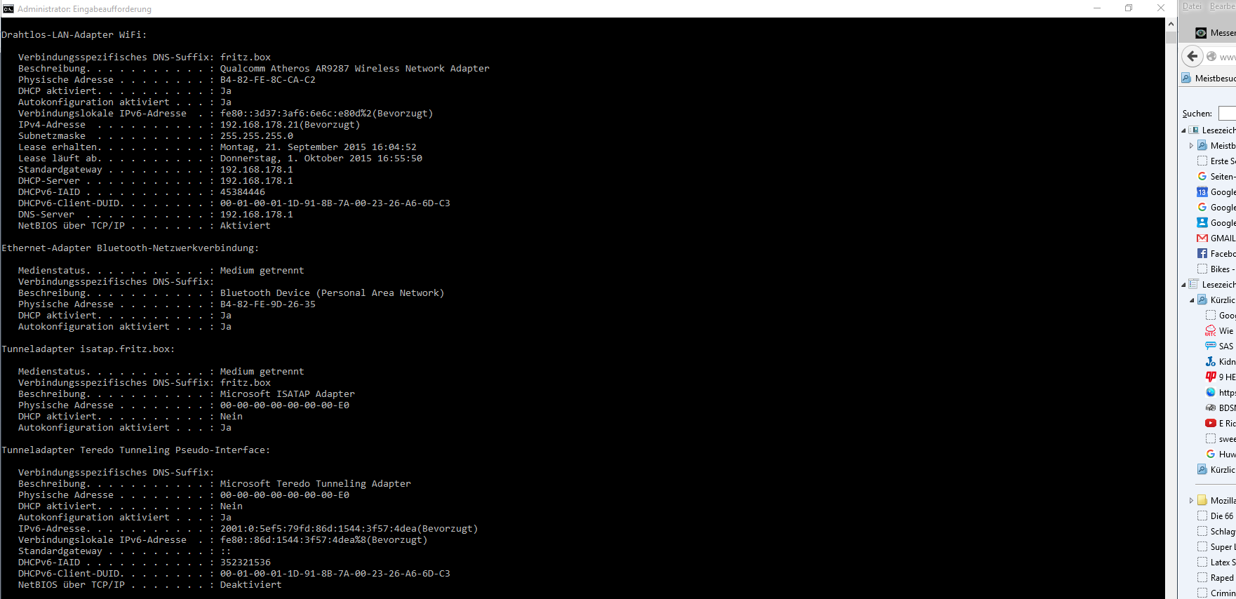

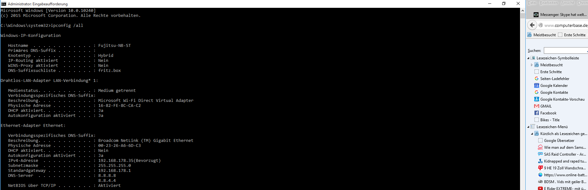

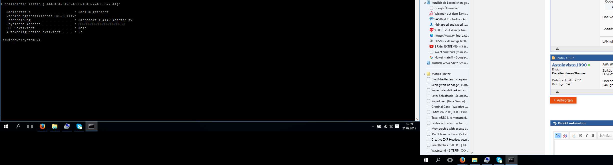

Poste bitte mal
Code:
ipconfig /all
Das verhindert etwaige Vertipper ;)

achja das die energie mit lan angeht das hakerl ist jetzt draußen keine veränderung
Dann hast du in der Zwischenzeit etwas geändert. Das stimmt nicht mit dem überein was du in Beitrag #8 gepostet hast. Dort war nämlich die 192.168.178.1 offensichtlich der eingestellte DNS.
Wie dem auch sei, schließ das Notebook bitte mal an exakt das Kabel an, an dem derzeit der HTPC hängt. Also Notebook rübertragen, Stecker raus aus dem HTPC, Stecker rein ins Notebook. Anschließend stellst du die Netzwerkeinstellungen mal wieder auf automatisch beziehen zurück.
Anhand deiner ipconfig vermute ich mal, dass du potentielle IP-Konflikte im Netzwerk hast.
Zur Info: Wenn du statische IP-Adressen verwendest, musst du doppelt aufpassen, keinen IP-Konflikt zu produzieren. Wenn die feste IP beispielsweise innerhalb des Address-Pools des DHCP-Servers (der Fritzbox) liegt, dann bekommt die Fritzbox das nicht mit und vergibt früher oder später diese IP an ein anderes Gerät => IP-Konflikt.
Wie ich darauf komme? Per WLAN, DHCP = ja, bekommst du die 192.168.178.21. Bei der LAN-Verbindung hast du die 192.168.178.35 fest eingestellt. Sofern die DHCP-Range der Fritzbox nicht nur von .2 - .34 geht, riskierst du damit IP-Konflikte. Ein DHCP-Server prüft nicht ob eine IP evtl. schon fest belegt ist, sondern vergibt einfach die nächste Adresse aus seiner Liste (bzw. eine zuvor reservierte).
DHCP-Range der Fritzbox zB auf 192.168.178.100 - .199
Feste IP für Notebook beispielsweise 192.168.178.23 oder 192.168.178.209. Niemals aber irgendwo zwischen .100 - .199!
