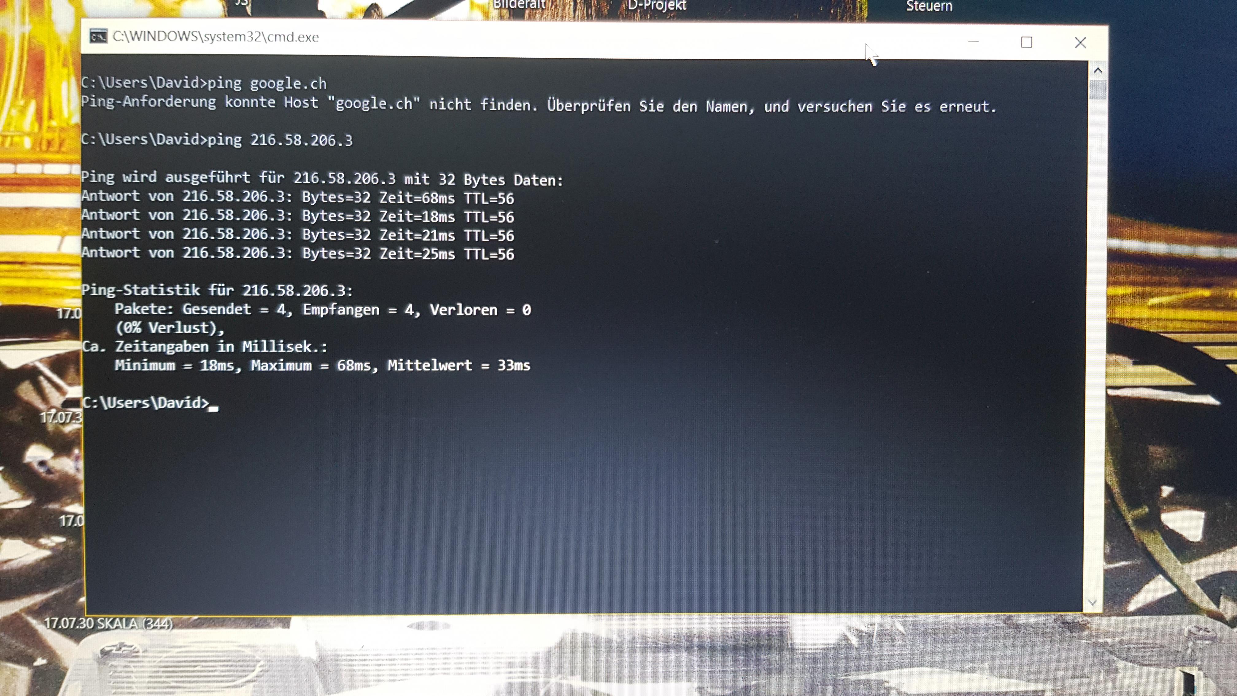

Wenn ich im Browser eine ip von google eingebe, komme ich problemlos auf die Seite. Wenn ich "google.com" eingebe, gehts nicht.
Ich nehme also an es liegt am DNS.

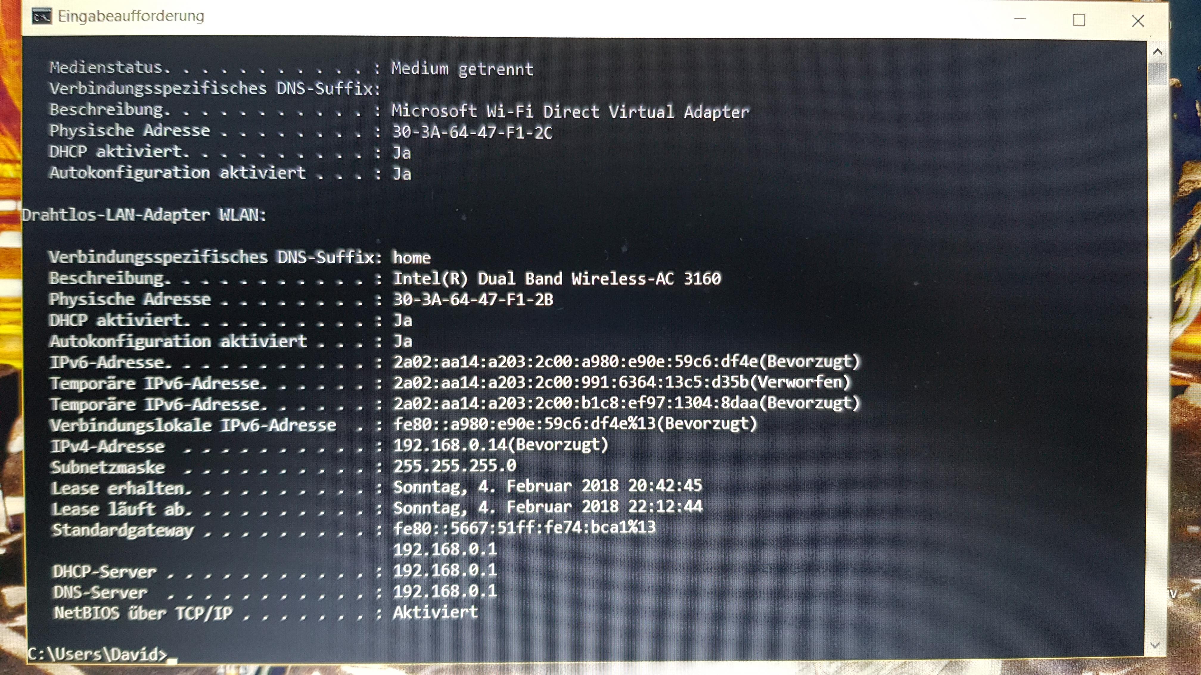

So sieht die Konfiguration aus
Meiner Meinung nach steht alles in #2.

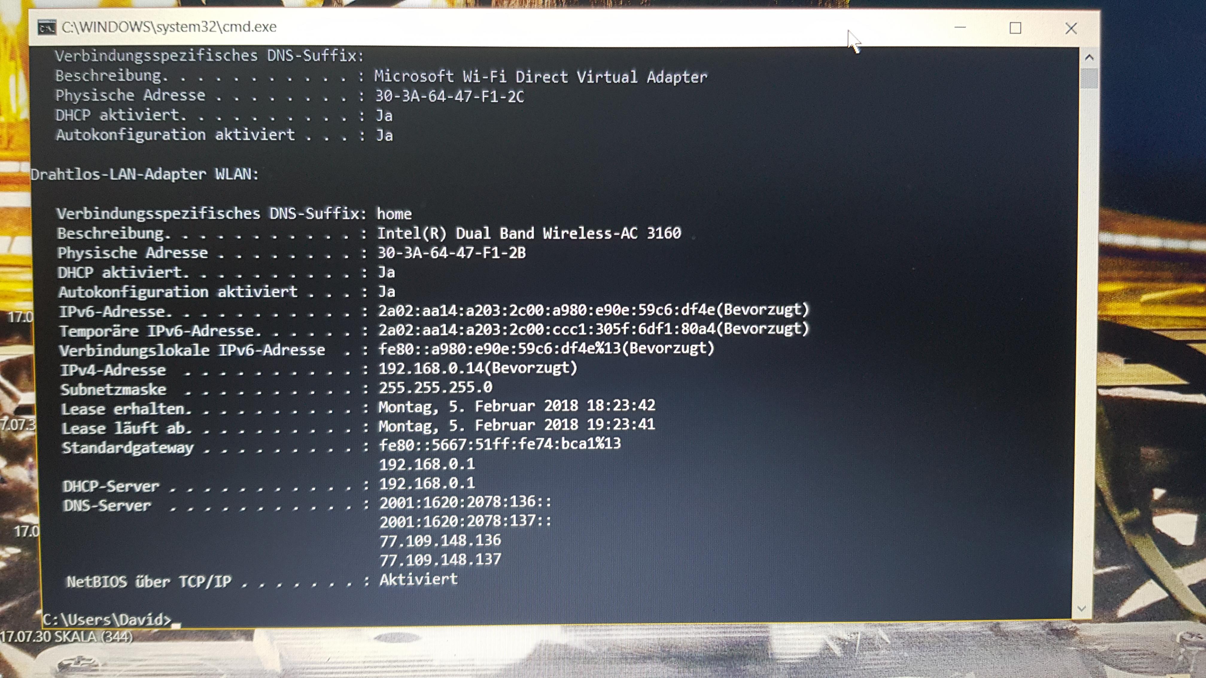

Danke nochmals für die Antwort. Habe es so konfiguriert. Das gelbe Ausrufezeichen beim WLAN icon ist sogar verschwunden. Trotzdem funktioniert es nicht.... das ist echt merkwürdig :(
Anbei nochmal ein ausschnitt von "ipconfig /all":

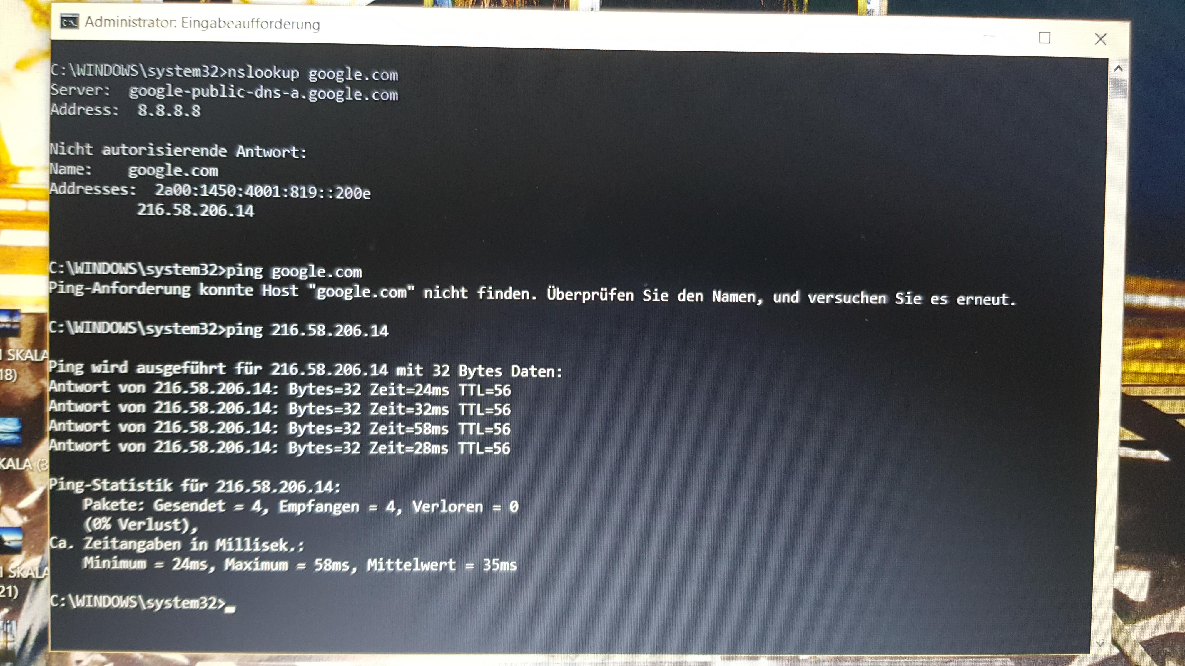

Was mir aber aufgefallen ist.... ich habe wieder den dns von google (8.8.8.8) statisch bei ipv4 eingetragen. Ipv6 hab ich deaktiviert.
Wenn ich ein "nslookup google.com" sehe ich die domain + ip von google ....also wunderbar. Trotzdem geht dann ein "ping google.com" nicht und komme auch nicht ins netz....
Das macht mich echt fertig :(
