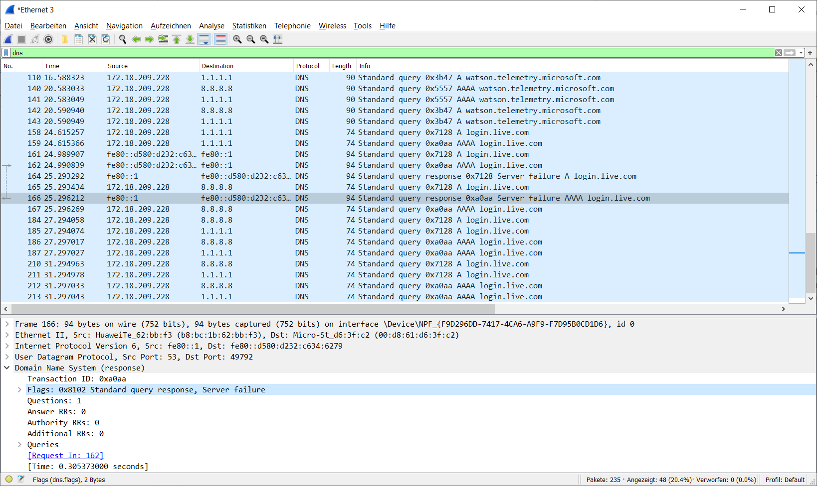

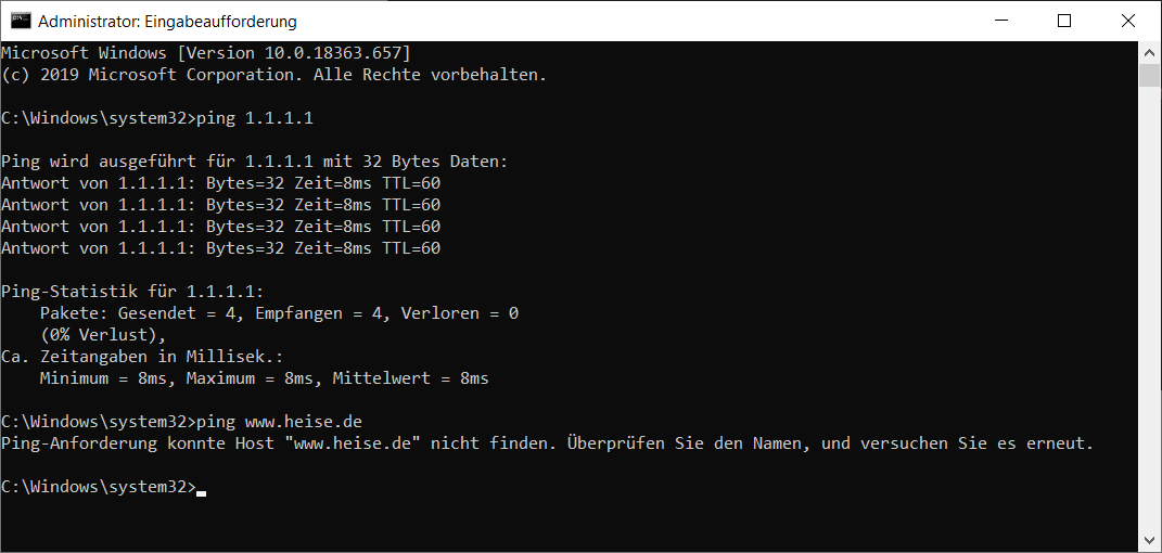

Guten Abend,
kurz zur Umgebung: Ich wohne in einem Studentenwohnheim dessen Internetzugang über das Netz der Hochschule läuft.
Seit heute Mittag lassen sich keine Webseiten mehr aufrufen, während Pingen ohne Probleme möglich ist.
Ich habe bereits andere DNS-Server getestet (geändert in den Adaptereinstellungen, IPv4) - ohne Erfolg. Per IPv4 kommt gar keine Antwort, über IPv6 kommt sporadisch die Rückmeldung Server failure.
Ich habe die Vermutung, dass die DNS-Anfragen (oder Antworten) an irgendeiner Stelle geblockt bzw. verworfen werden.
Aktuell nutze ich den Tor-Browser, der meines Wissens einen eigenen DNS-Mechanismus mitbringt, und mit dem das Surfen ohne Probleme möglich ist (abgesehen von der Geschwindigkeit).
Ich weiß, das einfachste wäre wohl einfach bis morgen zu warten und sich an die Verantwortlichen zu wenden. Da ich aber ungeduldig bin, wollte ich fragen, ob jemand vielleicht einen (temporären) Lösungsvorschlag hat.
Viele Grüße

Ok und inwiefern ist das Wetter dafür verantwortlich, dass ich den DNS-Server per Ping erreiche, aber keine Namensauflösung möglich ist?
Die Namensauflösung testet man nicht mit ping, sondern mit nslookup.
nslookup computerbase.de
Das fragt den eingestellten DNS an der Netzwerkschnittstelle
nslookup computerbase.de 1.1.1.1
Das fragt direkt 1.1.1.1
Reaktionen: areiland
Nix. @Kapsler
Nur ist die Antwort auf Ping was ganz anderes als eine Antwort auf eine DNS-Anfrage.
Braucht bloss der DNS-Dienst gestoppt/gestorben sein und dennoch erhaeltst Du eine Antwort auf einen Ping.
BFF
Dass ping nicht der geeignete Befehl ist, um die DNS-Funktionalität zu testen, seh ich ein. Allerdings erscheint es mir äußerst unrealistisch, dass zwei der größten DNS-Server plötzlich ihren Dienst quittieren.
Was waere, wenn der Internetzugang bei Euch im Moment keine DNS-Anfragen nach aussen durch laesst?
Dann sieht es fuer Dich so aus, als ob z.B. 1.1.1.1 nicht antwortet.
BFF
