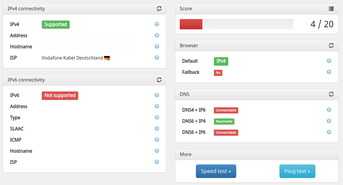

So sieht das Ergebnis aus (Address und Hostname oben Links habe ich rausgelöscht!). Mir sind allerdings die Zusammenhänge zwischen einer lokalen Ipv4 oder 6-Adresse und denen im Internet nicht ganz klar, daher kann ich das Ergebnis nicht interpretieren.

Ja, das IPv4-Problem besteht noch, habe mich da noch nicht rangesetzt. Der Screenshot ist am Kabelmodem, am OpenWRT war der Score deutlich höher und fast alles funktionierte.
Edit: Mein Fehler, der Score ist nur unter Windows am Kabelrouter höher, ansonsten kommt immer die obige 4/20 raus.
Ok, nun ist das Chaos komplett.
Du schreibst, am Kabelmodem hast du keine IPv4, aber eine IPv6 Adresse. Der Screenshot von ipv6-test zeigt das genaue Gegenteil. Außerdem sieht man in deinem dig Aufruf, dass der von einem IPv6 Server beantwortet wurde. Wie hast du denn den angefertigt?
Und wie schaffst du es, am Kabelrouter kein IPv6 zu haben, am OpenWRT aber schon, wenn der OpenWRT hinter dem Kabelrouter hängt?
Sorry, da bin ich tatsächlich durcheinander gekommen. Der Screenshot von oben war Linuxrechner am Kabelrouter - also im problematischen Setting, wie angefragt. Am Linuxrechner am OpenWRT sieht das Ergebnis GENAUSO aus.
An einem WINDOWS-Rechner im Kabelrouternetz ist alles außer ICMP und Hostname bei IPv6 grün und ich bekomme einen Score von 17/20. Unter Windows am OpenWRT ist es genau wie unter Linux die 4/20 von oben.
Hoffe das klärt die Verwirrung?
Ok. Da funktioniert IPv4 aber offensichtlich.
Gut. IPv4 geht, IPv6 nicht.
Ok, also Windows hat am Kabelrouter IPv4 und IPv6. Gut. Linux nur IPv4. Das kann natürlich eine Einstellung im Linux sein.
Ok. Der OpenWRT macht vermutlich im LAN kein IPv6. Damit das vernünftig funktioniert, müsste der Kabelrouter auch Prefix Delegation machen. Ich glaube nicht, dass das so einfach geht. Es ist aber auch nebensächlich im Moment.
Zusammenfassend:
  • Am Kabelrouter funktioniert IPv4 und IPv6, wobei Linux sich keine IPv6 holt
  • Am OpenWRT funktioniert IPv4, was auch bei Linux und Windows zur Anwendung kommt.
Das sagen jedenfalls die Ausgaben von ipv6-test. Der Aufruf von dig oben war also unter Windows am Kabelrouter? Das ist die einzige Möglichkeit, denn die Antwort kommt von einem IPv6 Server.
Bleibt das Problem unter Linux am Kabelrouter. Warum glaubst du, hast du unter Linux am Kabelrouter keine IPv4? Poste doch mal Ausgaben von "ifconfig" oder "ip a" unter Linux am Kabelrouter. Ein Ping auf eine nicht funktionierende Webseite wäre auch interessant.
Leider nein, die dig-Ausgabe war unter Linux am Kabelrouter. Hier nochmal:
wlan0: flags=4163<UP,BROADCAST,RUNNING,MULTICAST> mtu 1500
inet6 fe80::7b49:bd32:97e6:cf6c prefixlen 64 scopeid 0x20<link>
inet6 2a02:8108:45bf:fd6c:1ad9:4f3c:6fed:bd85 prefixlen 64 scopeid 0x0<global>

Warum? Keine Ahnung leider...
Das ist in der Tat bemerkenswert. Und der Verbindungsaufbau dauert immer noch so lange unter Linux? Der Screenshot von oben ist bei so einer Netzwerkkonfiguration entstanden?
Gibt es da noch ein anderes Interface mit einer IPv4 Adresse? Ein Tunnel oder so? Nutzt der Browser einen Proxy?
Ja, immernoch langsam (natürlich nur zum Kabelrouter), und Aufbau der Verbindung klappt auch gerade nur in 30-40% der Fälle. War erst nicht sicher, ob das vllt. mit der größeren Entfernung zum Router zu tun hat, aber wenn ich meinen Windowslaptop mit Mini-WLAN-Stick danebenstelle kann der sofort verbinden. Langsamer Verbindungsaufbau ist also ein Linuxproblem.
Der Screenshot oben entstand bei Linux+Kabelrouter ohne IPv4-Adresse, mit selber Linux-Netzwerkkonfig initiiert wie die, die jetzt funktioniert und eine IPv4-Adresse bekommen hat.
Nein, keinen Tunnel, keinen Proxy, in 2 Browsern reproduziert.
