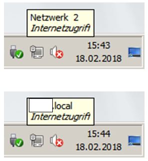

Ich kann mich dann nich mehr per Remote draufschalten und die auf den Domänen Computern kann ich mich auch nicht mehr anmelden per Active Directory aber wenn ich den Kabel aus und ein stecke funktioniert es wieder.
Oben ist es bevor ich das Lan Kabel aus und einstecke und unten danach ich es aus und ein gesteckt habe.

Das Problem ist, dass der Domänencontroller/DNS-Server nicht "erkennt" dass er in einem Domänen-Netzwerk ist und deswegen das Firewallprofil auf öffentlich stellt; also erst mal alles dicht macht (daher die Probleme mit RDP & den Domänen-Rechnern). Das kann viele Ursachen haben.

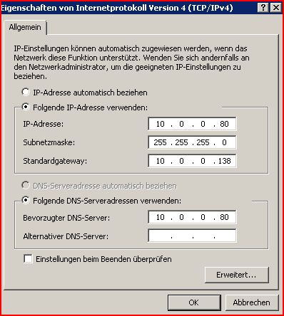

Ist ein Domänencontroller mit DNS drauf. Interne IP ist 10.0.0.80 und bei den IP einstellungen steht: IP 10.0.0.80, Subnetzmaske: 255.255.255.0, Sandardgateway: 10.0.0.138, bevorzugter DNS Server: 10.0.0.80. Die Domänen lautet domäne.local und externe domäne gibt es keine und einen ASUS Router mit der IP 10.0.0.138.

...mach mal bitte einen Screenshot von den Erweiterten Eigenschaften der Netzwerkkarte (IPv4) Punkt "DNS". (Bitte sinngemäß verfälschen)

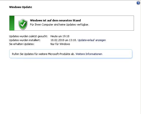

Was für eine Netzwerkkarte ist in dem Server drin? Stehen irgendwelche Windows Updates aus? Ist die Büchse virtualisiert?

Was steht beim zweiten/alternativen DNS-Server drin?
Hier meine IP Einstellungn und meine Netzwekkarte. Es gibt keine updates und der Server ist nicht Virtualisiert.

When referencing a DNS server on itself, a DNS client should always use a loopback address and not a real IP address.
Gilt auch für DCs.
Wobei ein DC "nach Möglichkeit" zwei DNS Einträge haben sollte: Primär die IP seines Replikationspartners, Sekundär sich selbst als Loopback.
Was muss ich jetzt genau eintragen ?
