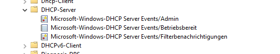

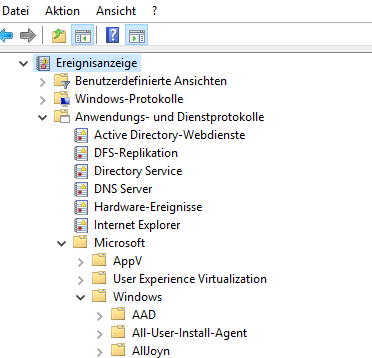

Mal in das log auf dem Server geschaut? DHCP Rolle... Evtl. Gibt's da mehr Infos ausser mal geht's, mal geht's nicht. Du hast 0,5% Fehleranalyse betrieben.
in der Ereignisanzeige des Servers?
Oder gibt es hier explizite DHCP Logs? Wenn ja, wo?

Okay da warte ich bereits drin. Habe die Logs mal geleert. Dann den Client raus geschmissen und über Rene / Release neu angemeldet. Client wird am DHCP eingetragen, hat aber in dem Fall wieder keine DNS Einträge bekommen. Logs blieben leer
