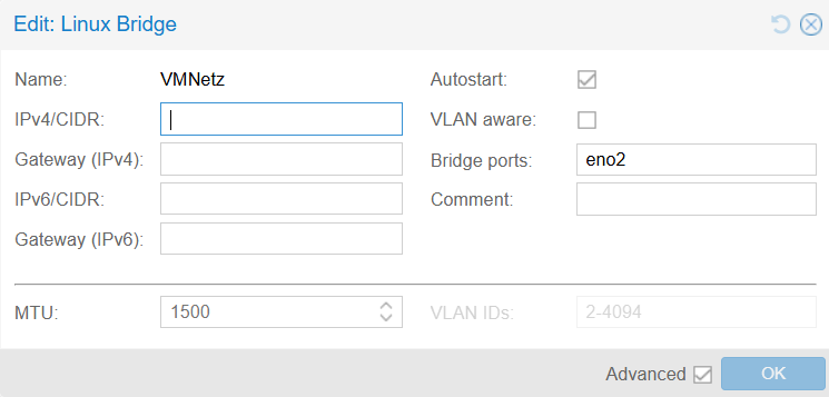

Richte eine Linux Bridge ein und weise die entsprechende NIC der Bridge zu.
Hier ein Beispiel:
Diese Bridge der VM als Netzwerk Gerät zuweisen.

Du verbindest die zweite NIC des Servers mit LAN4 der Fritzbox, den LAN4 konfigurierst du auf Gast-LAN.
Dann wie in #3 gezeigt eine zusätzliche Bridge erstellen.

Du erstellst unter Proxmox eine Bridge, z.B. vmbr66. Dort trägst du unter Bridge Ports folgendes ein: "Interface-Name (also so wie der zweite LAN-Port vom Proxmox heißt, z.B. enp4s0"."x-beliebige Zahl, z.B. 189, weil Gastnetz von Fritzbox"
Eintrag sieht dann so aus: enp4s0.189
Keine IP und kein Gateway.
Diese Bridge vmbr66 weist du unter Hardware dann der VM zu.
