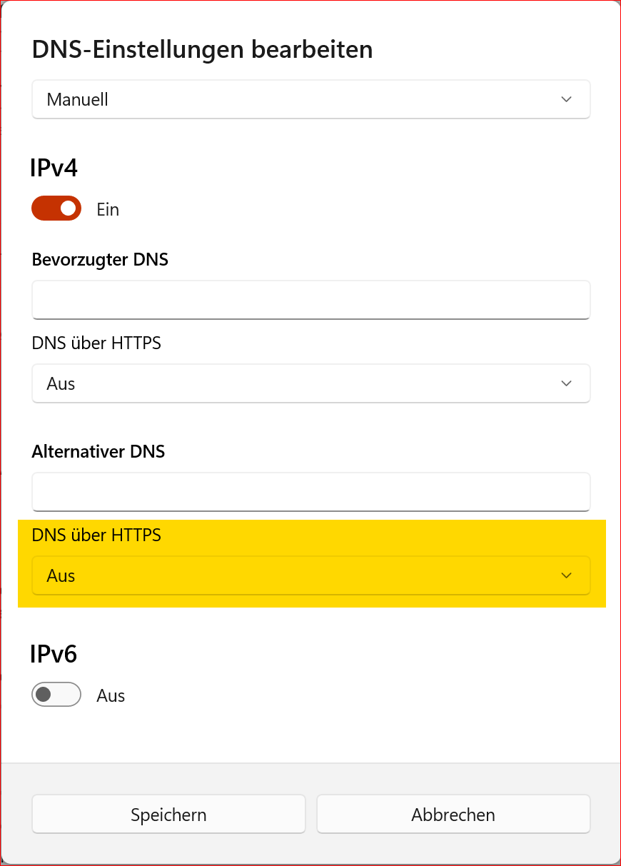

Sehr gut beschrieben. Hier nur eine kleine Korrektur:
qiller schrieb:
Und der in Windows eingebaute DNS-Client kann weder DoT noch DoH.
Siehe Windows 11, mindestens seit Version 23H2:
Reaktionen: qiller
