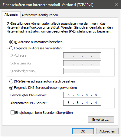

Moin,
dein DNS Server arbeitet nicht korrekt (dieser ist im Heimbereich in der Regel im Router integriert).
Versuche mal folgende Einstellungen (falls du Windows verwendest) und schaue ob es dann funktioniert:
Netzwerk- und Freigabecenter --> Adaptereinstellungen ändern --> Rechtsklick auf deinen Netzwerkadapter --> Eigenschaften --> Doppelklick auf IPv4
Dann:
Erklärung: durch diese Einstellung verwendest du den öffentlichen DNS Server von Google. Wenn mit diesen Einstellungen das Surfen im Internet ohne Probleme funktioniert, weißt du das es an deinem DNS Server liegt.

-MajorP- schrieb:
Moin,
Dann:

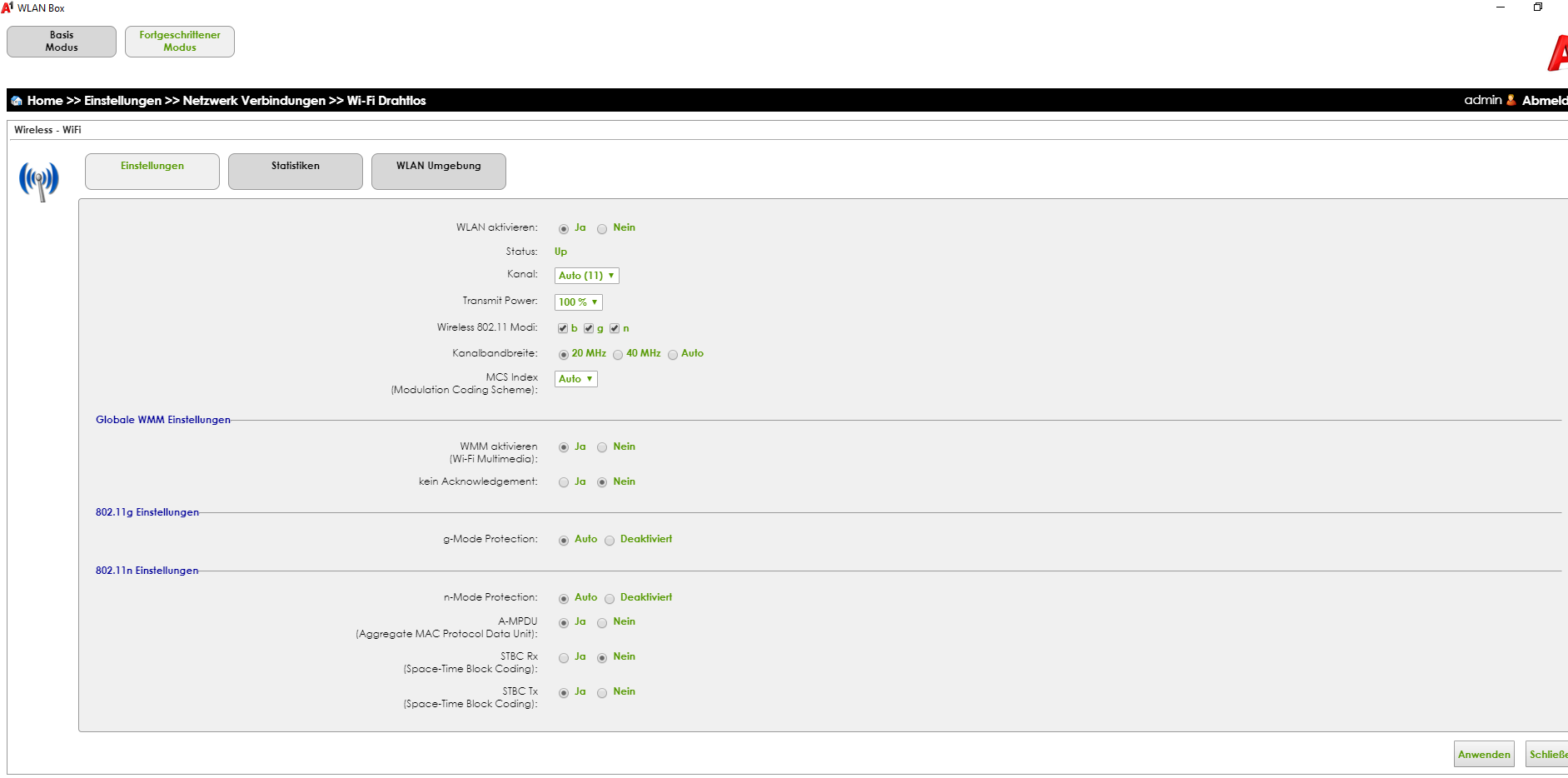

so sieht die benutzeroberfläche meines routers aus. sind das die wlan einstellungen die du meinst oder benötigst du was anderes? das problem besteht weiterhin :( :( :(

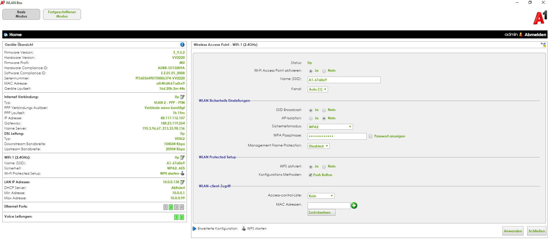

Oben auf "Fortgeschrittener Modus" klicken.
Dann rechts unter "Dienste" auf "Wifi-1"
Screenshot machen und posten.

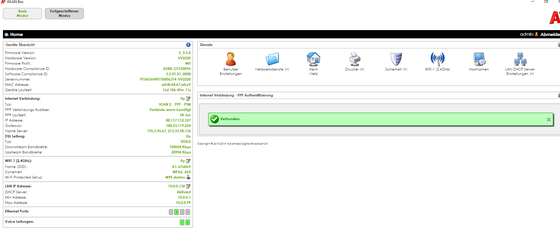

derdummehans schrieb:
A1 (Österreich), Glasfaser
Laut deinem Screenshot, ist das kein Glasfaser, sondern VDSL.

Sieht soweit gut aus.
Wenn Du WPS nicht brauchst, bzw. nicht weißt, was das ist "WPS aktiviert" auf "nein" stellen.
Unten auf "Erweiterte Konfiguration" klicken und Screenshot posten, bitte.
Wireless modi: Haken bei "b" rausnehmen (am besten auch bei "g" wenn Du keine alten Geräte mehr im Einsatz hast.)
Kanalbandbreite: "auto"
g-mode Protection: "deaktiviert"
n-mode Protection: "deaktiviert"
Rest so lassen.
Einstellungen speichern und Router neustarten.
