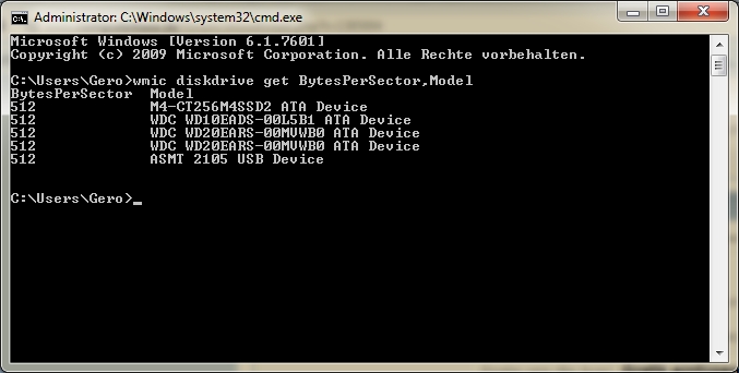

Wenn die Platte in der Dockingstation steckt und diese eingeschaltet ist, dann starte mal eine cmd.exe, führe folgenden Befehl genau so aus:
wmic diskdrive get BytesPerSector,Model
Poste uns die Ausgabe.

Hier die Ergebnisse. Die Festplatte in der Dockingstation müsste die ASMT 2105 USB Device sein:

Ok, eine 4k Sektoremulation findet jedenfalls nicht statt, was auch erst bei Platten über 2TB zu erwarten wäre und für Dockingstation sowieso etwas unangemessen ist, aber das bedeutet eben leider nicht, dass es nicht auch sein kann. Die Formatieren sollte der Dockingstation aber eigentlich egal sein.
