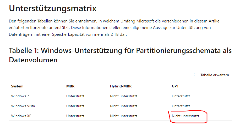

Von Microsoft:
"Windows XP and the original release of Windows Server 2003 have a limit of 2TB per physical disk, including all partitions."

Dein Problem ist GPT, das wird von XP nicht unterstützt. MBR kann max. 2TB Platten.
Das stammt von Microsoft selbst:
Reaktionen: soggi
Das merkwürdige 64bit-XP kann wohl auch Gpt, allerdings hat das dann unendlich viele andere Probleme.

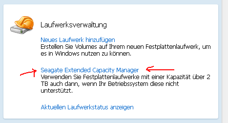

Klar gibt es was, aber die HDD ist eben mit GPT - alle Daten weg kopieren - auf MBR umwandeln und dann z.B.:
Das wird sich aber nicht auszahlen
Wie klappt sowas? Die 2TB ergeben sich ja aus der Blockgröße multipliziert mit der maximalen Anzahl an Blöcken, die so ein Dateisystem verwalten kann. Bei fat32 ist die Adresse 32Bit lang. Das sind also maximal rund 4 Mrd. Adressen bzw. Blöcke mal 512Byte/Block -> 2TB maximale Größe.
Um mehr abzuspeichern gibt es nur wenige Optionen:
  • Dem OS simulieren, dass das mehrere Platten sind.
  • die Größe der Blöcke erhöhen (aber das muss eigentlich vom OS unterstützt werden)
FAT32 kann ja noch weniger normalerweise, aber mit dem FAT32 Formatter geht eben mehr
WD und Seagate haben externe HDD`s rausgebarcht mit 4-5TB und die werden von XP voll erkannt. Weil die einen Speziellen Kontroller eingebaut haben
