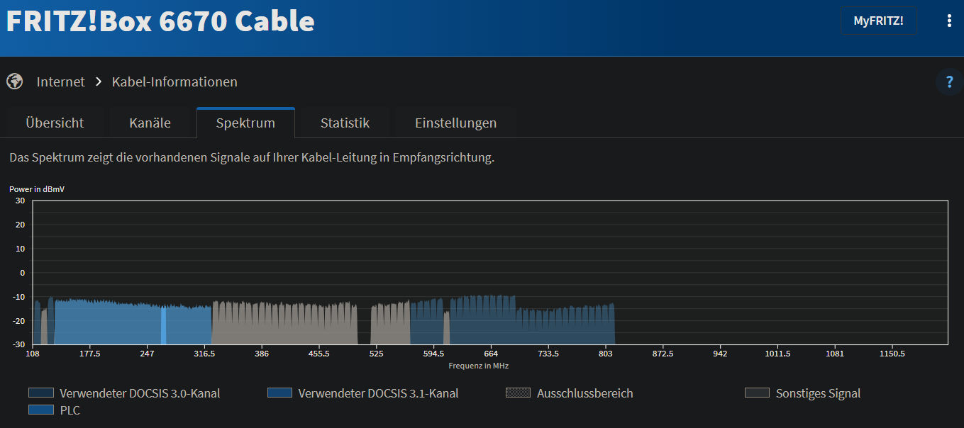

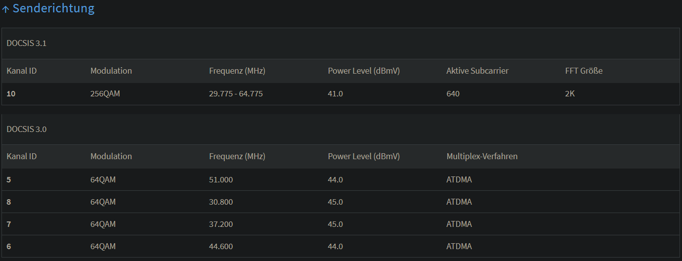

Aber der Pegel ist halt wieder komplett daneben, der schwankt im Vergleich zum vorherigen Screenshot um 12dbmV, das ist alles, aber nicht normal.

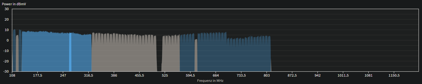

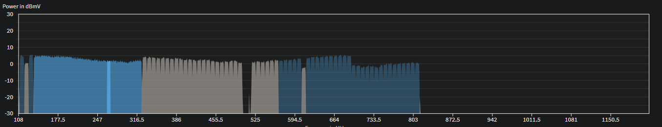

Schick mal bitte das Spektrum rein.
Hier ist dein Spektrum wo die Pegel und MSE recht gut waren, zum Vergleich für dich:
Es sieht alles so sehr nach nem Wackler aus, welcher ja hinter dem Verstärker liegen muss, außer das neue Kabel hat schon nen kacks.

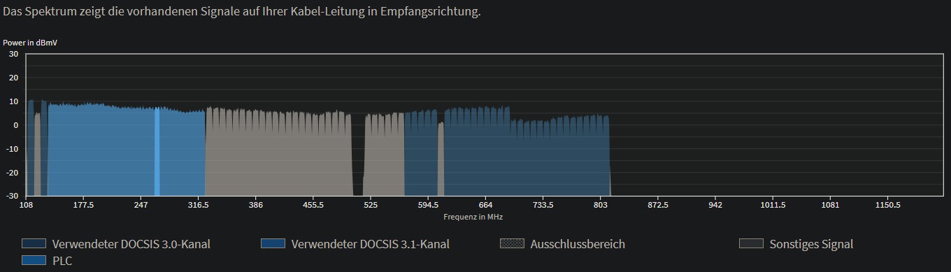

Spektrum und dBmV immer noch so niedrig.

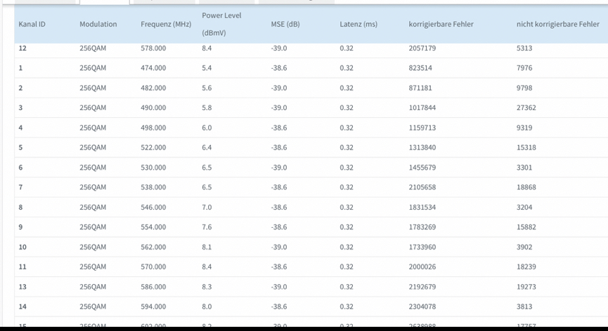

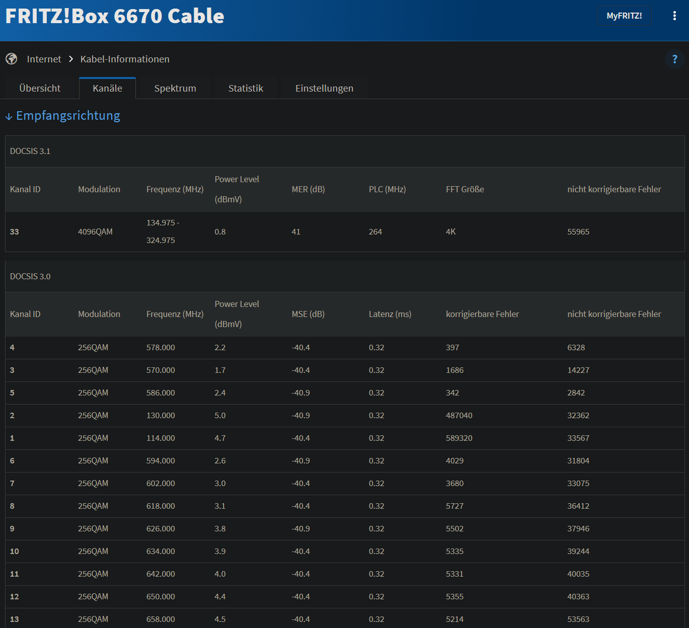

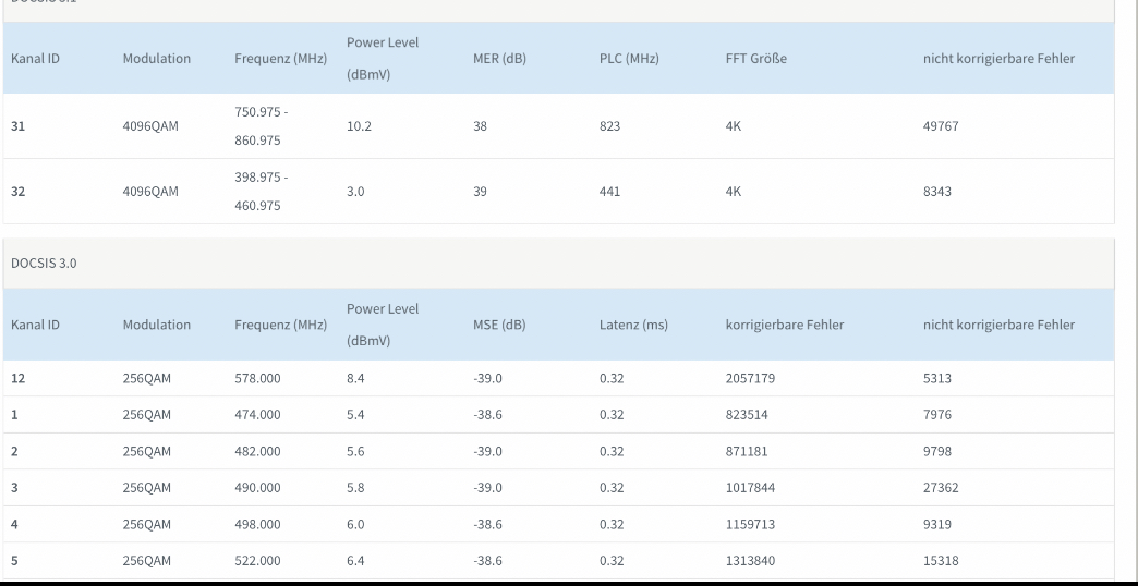

Abseits der Schwankungen bei den Powerlevl bzw. MSEs sind das schonmal deutlich weniger Fehler als vorher, aber für meinen Geschmack immer noch zu viel für den kurzen Zeitraum. Nur mal so, unsere Firmen Cable-FB hat genau 543 unkorrigierte Fehler seit 27.05.2025 geloggt (läuft allerdings noch auf Docsis 3.0).
@qiller Die Fehler (zumindest die korrigierbaren) sagen per se nichts über die Leitung aus vielleicht ne tendenz aber selbst das mMm nicht wirklich, mein Kabelanschluss hatte durch die Bank weg 39-40er MSE ich hatte dennoch innerhalb weniger Tage auf allen Kanälen zwischen 10.000 und 10.000.000 Fehler auf allen Kanälen verteilt (Das Kabel wurde bei Abschluss neu in die Wohnung gezogen).

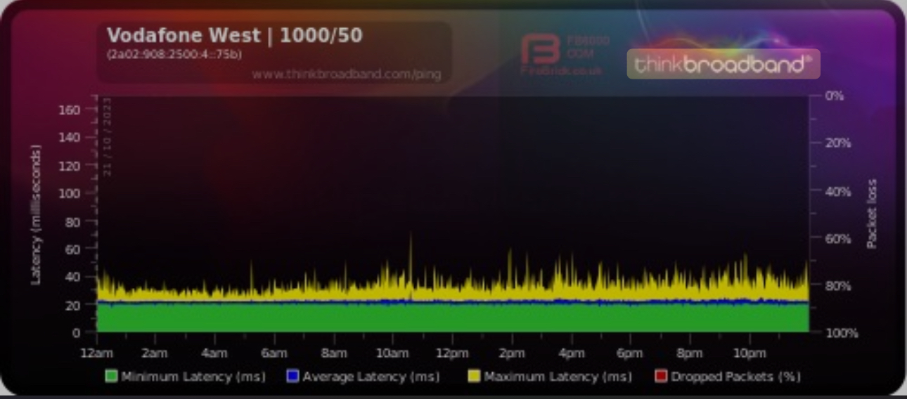

Ich konnte problemlos zocken, hatte keinerlei Ping-Schwankungen (nach 8.8.8.8 waren es 4 - 5ms) und Thinbroadband zeigte ebenfalls einen perfekten Graphen an. Hab noch einen Screenshot (für Kabel-Verhältnisse).
12 Tage Laufzeit:

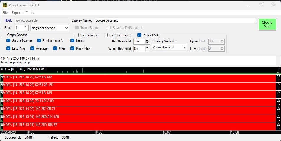

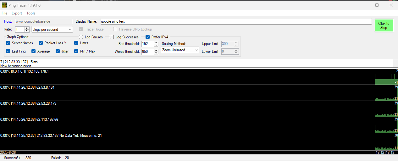

Irgendwo auf dem Weg zu Google ist ne Störung. Pinge ich CB an ist alles ok.

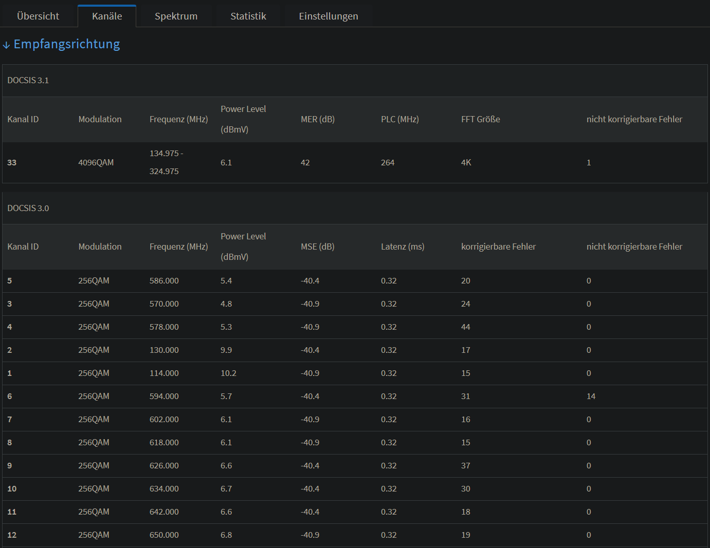

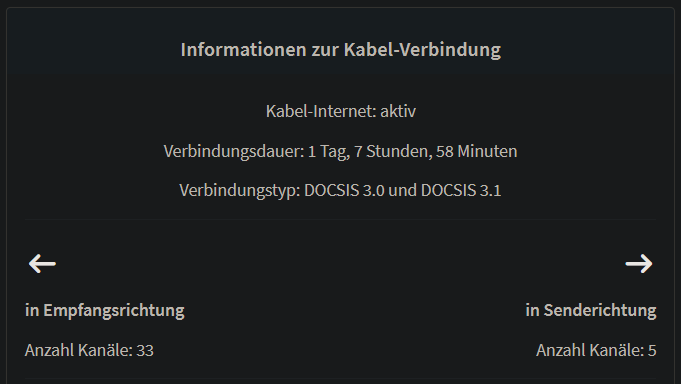

Werte sind wieder normal. Könnte sich eventuell um einen Auslesefehler der Box handeln. Auf jeden Fall hat sich das mit dem neuen Kabel insofern rentiert, als das die vielen kurzen Unterbrechungen seit Samstag nicht mehr in dieser Art aufgetreten sind. Allgemein würde ich die Leitungsstabilität soweit als gut bewerten.

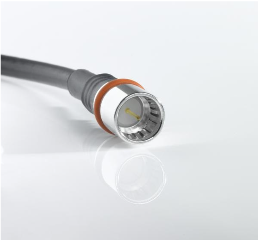

Dann fiel dem guten Mann auf, dass meine Konfektionierung nicht stimmte. Sprich, der Stecker der ans Kabel montiert wurde entsprach nicht den Vorgaben. Er hat kurzerhand das Kabel etwas gekürzt, den richtigen Stecker aufgelegt und sich dann noch mal Zeit genommen im Keller und hier oben alles richtig zu messen. Den Amp den der Tech am vergangenen Freitag voll aufgerotzt hat, hat er auch noch richtig eingepegelt.
So wie es scheint, war endlich mal ein extrem kompetenter Mensch hier der nach der Ursache für meine Probleme geschaut hat. Ich wäre nie auf die Idee gekommen, dass die Schwierigkeiten von einem falschen Stecker kommen, aber ich kenne mich mit BK auch nicht gut genug aus.

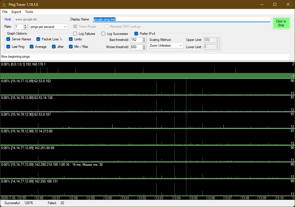

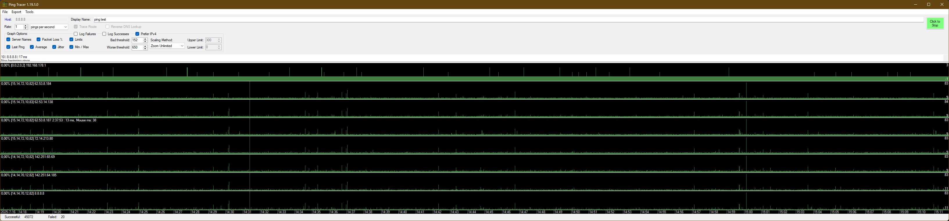

So glatt habe ich den Ping-Verlauf bisher noch nicht gesehen.
Und auch alle Leitungswerte die die Box meldet sind in dem Rahmen, der für BK Anlagen vorgegeben wird.
Spektrum ist auch endlich im richtigen Bereich.

Ich kann dir nur sagen, dass dieser hier drauf war:
€: Direkt auf dem Montagewinkel ...
Der den er montiert hat war kürzer und hatte einen dunkelfarbigen Ring. Mehr weiß ich nicht und hab leider kein Foto.
So ein 40cm Jumperkabel hab ich auch von der Dose zur Box weil es flexibler ist, und die Anlagen sind ja auch damit verkabelt. Man könnte meinen, so ein blöder Stecker ist kein Problem, aber wer weiß was das bei mir wieder war.
Seit 13:37 Uhr kein einziger Fehler mehr auf der Leitung. Die 20 Fails sind normal wenn er anfängt zu messen.

Nein. Sowas hat er an seinem Messequipment. Der neue Stecker wird geschraubt.

Bisher ist die Verbindung stabil und auch die Fehlerrate ist, verglichen mit der Vergangenheit, wesentlich geringer. Die Fehler die angezeigt werden, haben bisher keinen Einfluß auf die Stabilität oder Multiplayergames gehabt, bin gestern nur 1x aus PZ geflogen, muss aber nicht an der Leitung gelegen haben. Das Spektrum ist identisch geblieben und schwankt nicht mehr. Power Level schwanken ein wenig, aber das ist der Nutzung und den anderen Bewohnern geschuldet und ganz normal.

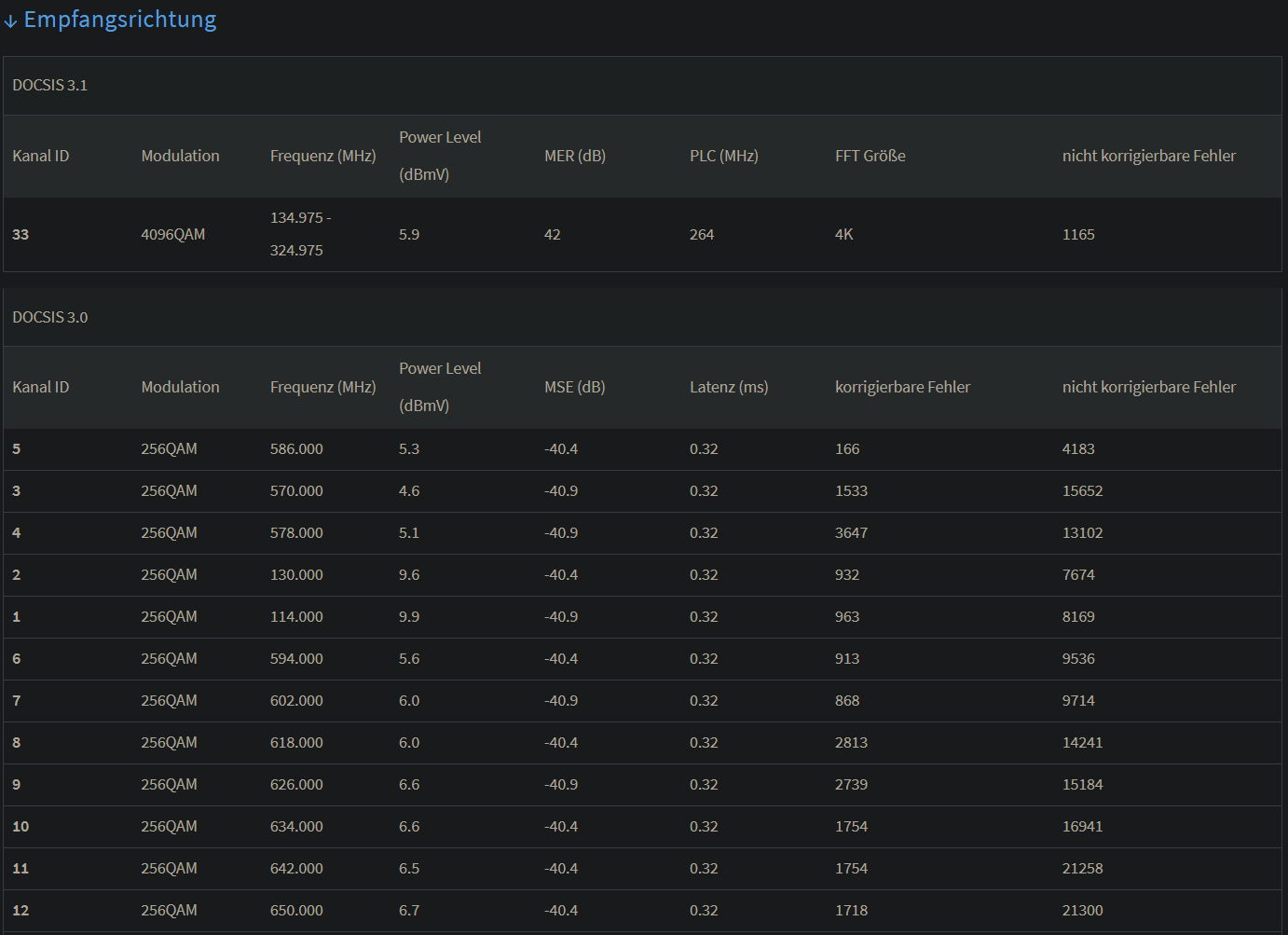

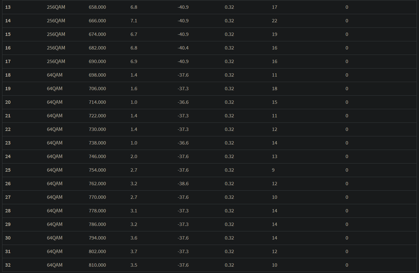

Die Werte für die Vergleichbarkeit:
Reaktionen: cartridge_case
Ich will dir ja nicht die gute Laune verderben, aber die Tatsache, dass sich die nicht korrigierbaren Fehler im Vergleich zu deinem letzten Screenshot deutlich erhöht haben, ist kein gutes Zeichen.
Keine Sorge, versaust mir die Laune ganz sicher nicht. ;)
Der erste Screenshot war ja auch direkt nach Neustart des Routers, keine Stunde alt. In den Untiefen dieses Threads sind noch ganz andere Screenshots mit abnormalen Fehlerraten. Die waren nach einem Tag teils in den Millionen. Daher sind die jetzigen Werte als positiv zu bewerten. ;)
Bei den unkorrigierbaren Fehlern tippe ich auf einen Absacken des MSE / Pegels oder auf bspw. Wartungsarbeiten zumindest sorgen diese Punkte immer für einen Anstieg der unkorrigierbaren Fehler, wäre das wie bei mir damals eine Art "grundrauschen" wäre die korrigierbaren deutlich höher als die unkorrigierbaren.

Ich bin mir nicht sicher wie es ohne Verstärker aussieht, aber dein Spektrum sackt bei Störung schon gleichmäßig ab, daher der Gedanke das der Verstärker durch irgendeinen Schalter augeschaltet worden sein könnte.
