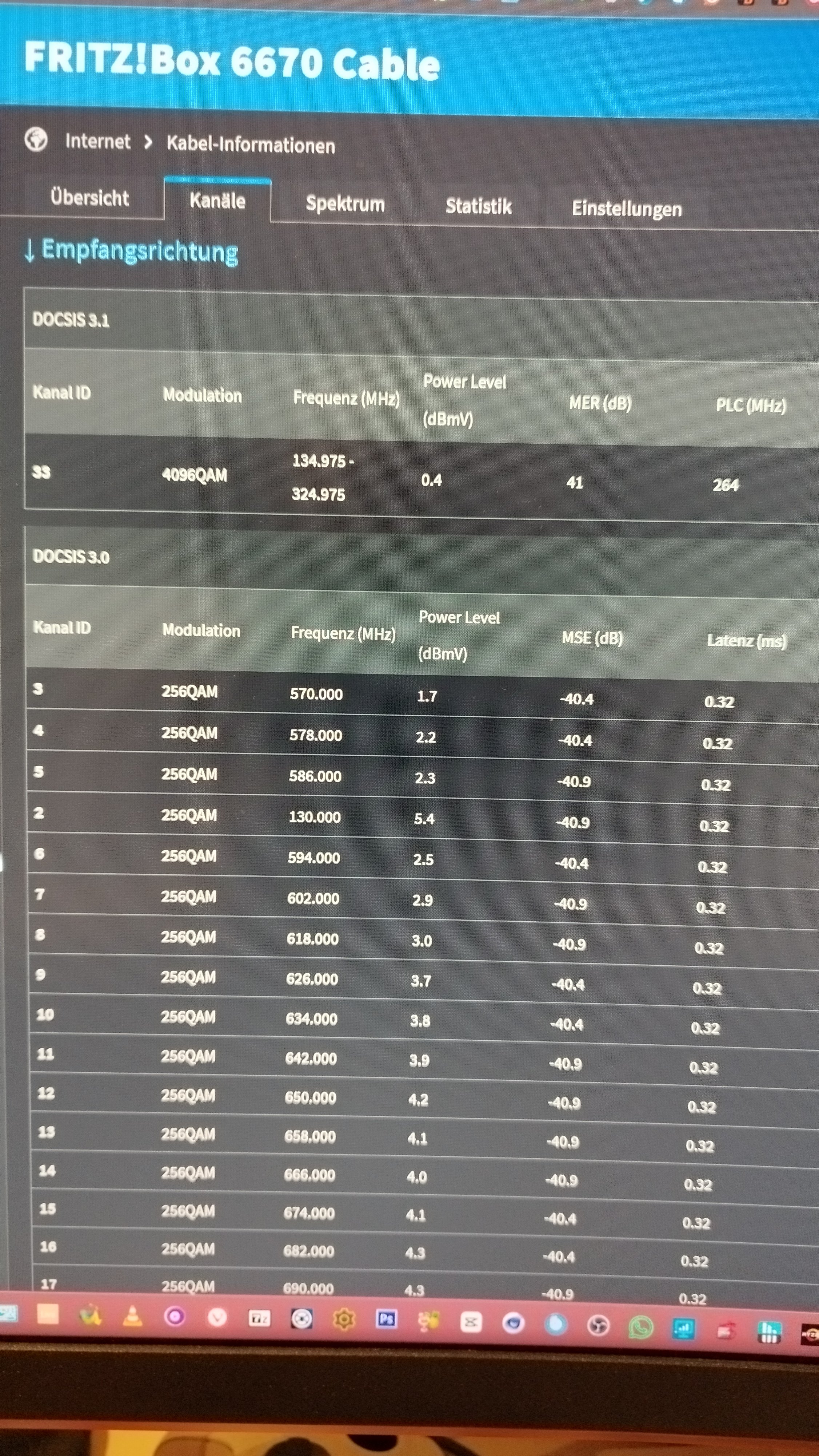

Ich habe heute wieder mit enormen Probleme zu kämpfen und mich dazu entschieden die 6670, die ich noch nicht zurückgesendet habe, anzuklemmen und nach den Werten zu schauen, und guckt euch das mal bitte an:
@cartridge_case und alle anderen, es scheint als hat die 6690 wirklich eine Macke oder sie kommt aus irgendeinem Grund nicht mit dem Anschluss hier klar, denn soweit ich das gerade beurteilen kann, sind die Werte der 6670 ideal. Zumindest jetzt noch...
Ich habe gerade noch ein mal beim Service angerufen und die MAC der 6670 hinterlegt. Es wird jetzt noch etwas dauern bis die "alte" Fritte scharf ist, aber das ist schon mal Recht vielversprechend was da auf dem Foto zu sehen ist.

Also die Werte sehen top aus. Entscheidend ist jetzt, ob es nicht doch irgendwelche temporären Störungen gibt, die immer deine unkorrigierten Fehler nach oben schnellen lassen und dich aus dem Internet kicken. Hier mal die Werte unserer FB in der Firma:
Reaktionen: coxon
Meine Powerlevel sind ein gutes Stück niedriger als deine, ist das bedenklich?

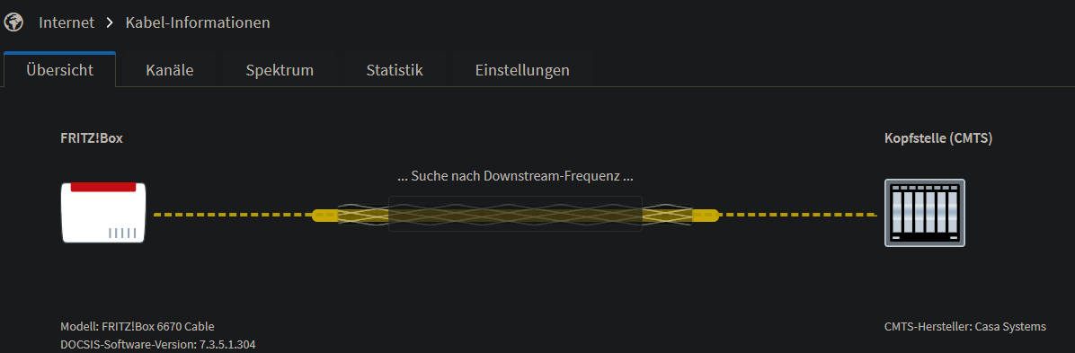

Das geht jetzt seit geschlagenen 30 Minuten so. Das komplette Signal ist weg.
Was zum Fick ist denn hier jetzt schon wieder los? :pcangry:
Ne, die sind perfekt. Lt. Internetz sollten die bei 256QAM zwischen -3 und 10dBmV liegen. Das ist quasi das Optimum. Aber auch deine MSE-Werte sind ja deutlich niedriger als bei den vorherigen Screenshots. Dann bin ich mal auf die Fehlerrate gespannt, wenn denn der Provider dich endlich freigeschaltet hat^^.

Ich hab jetzt ein ganz anderes Problem. Wie im Beitrag mit dem Spektrum zu sehen ist, ist die komplette Verbindung auf einen schlag einfach weg.
Ich flippe echt aus ...
@coxon Das Kabel zwischen und dose und Box hast du wahrscheinlich getauscht irgendwo muss da bei dir ja ein heftiger wackler sein, die werte vom Bild von 16:54 sind top.
Stecke mal das kabel zwischen box und dose mehrfach neu und schau dir jedes mal mal an ob sich da die werte im Spektrum ändern. Ebeneso vielleicht mal kabel an dose wackeln ob das Spektrum bzw. die Werte einbrechen.
Ebenso die Frage, gibts im Keller noch einen anderen Steckplatz am Verteiler? Wenn ja eventuell mal den probieren?
Habe es bereits 10x umgesteckt und mit 2 verschiedenen kabeln probiert, aber beide Boxen zeigen mir das gleiche Spektrum an, als hätte wer mein Kabel gekappt.
