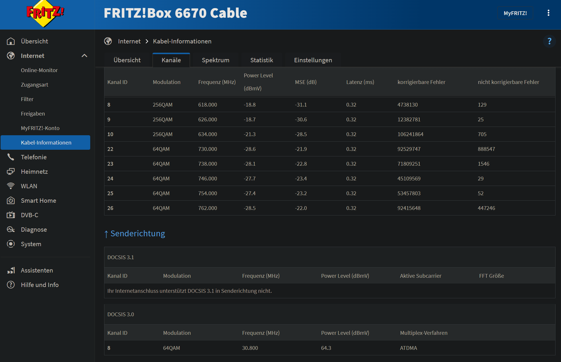

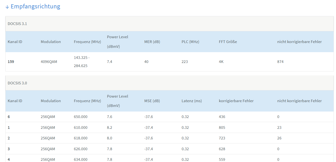

Erfreulicher Weise ist heute mein o2 Kabelanschluß mit 100/50mbit geschaltet worden und funktioniert nach anfänglichem Schluckauf soweit gut.

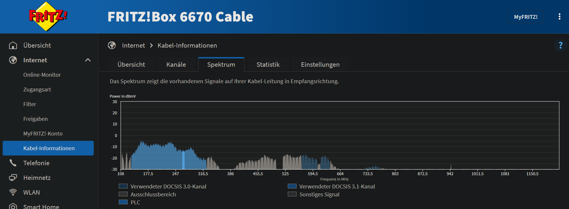

Beim Speedtest hat sich herausgestellt, dass mir 30mbit vom Upload fehlen. Ein Blick in die Box bestätigt das auch mit fehlendem DOCSIS 3.1, welches, nach meiner Recherche, notwendig ist um die entsprechende Uploadgeschwindigkeit zu erreichen (Halbwissen, bitte korrigieren falls inkorrekt).
Mit welchem Support bei o2 muss ich in Kontakt treten um DOCSIS 3.1 aufschalten zu lassen, falls überhaupt möglich?

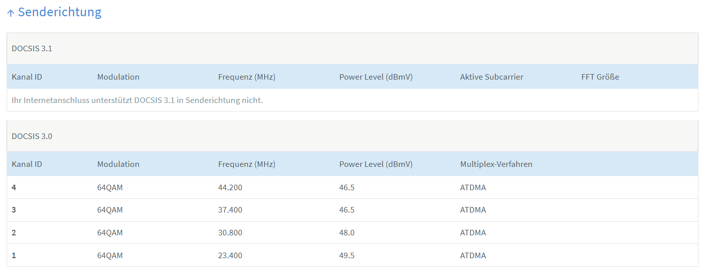

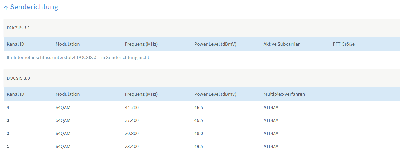

Hast du nur einen DOCSIS 3.0 Kanal im Upstream oder haben die anderen einfach nicht auf den Screenshot gepasst?
DOCSIS 3.1 im Upstream gibts nicht überall, aber wenn es das regional bei dir nicht, gibt dann müssten stattdessen 4-5 DOCSIS 3.0 Kanäle im Upstream da sein.

Docsis 3.1 wird erst ab 1GBit Leitung benötigt. Vorher tut es 3.0.
Das ist auch nicht dein Problem mit dem Upload, das liegt eher am Testserver.
Man sieht ja auch an dem was die Kopfstelle meldet, dass es theoretisch korrekte Werte sind.

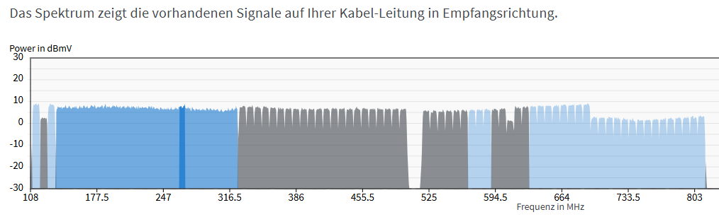

Laut deinem ersten Bild ist doch alles ok. Werte sogar über 100/50mbit.
Reaktionen: coxon

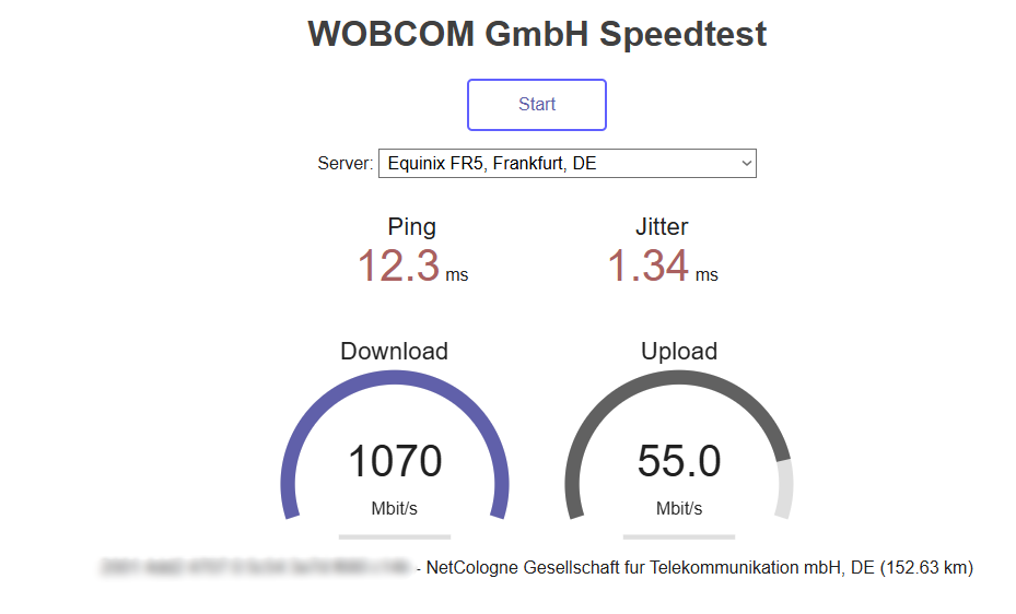

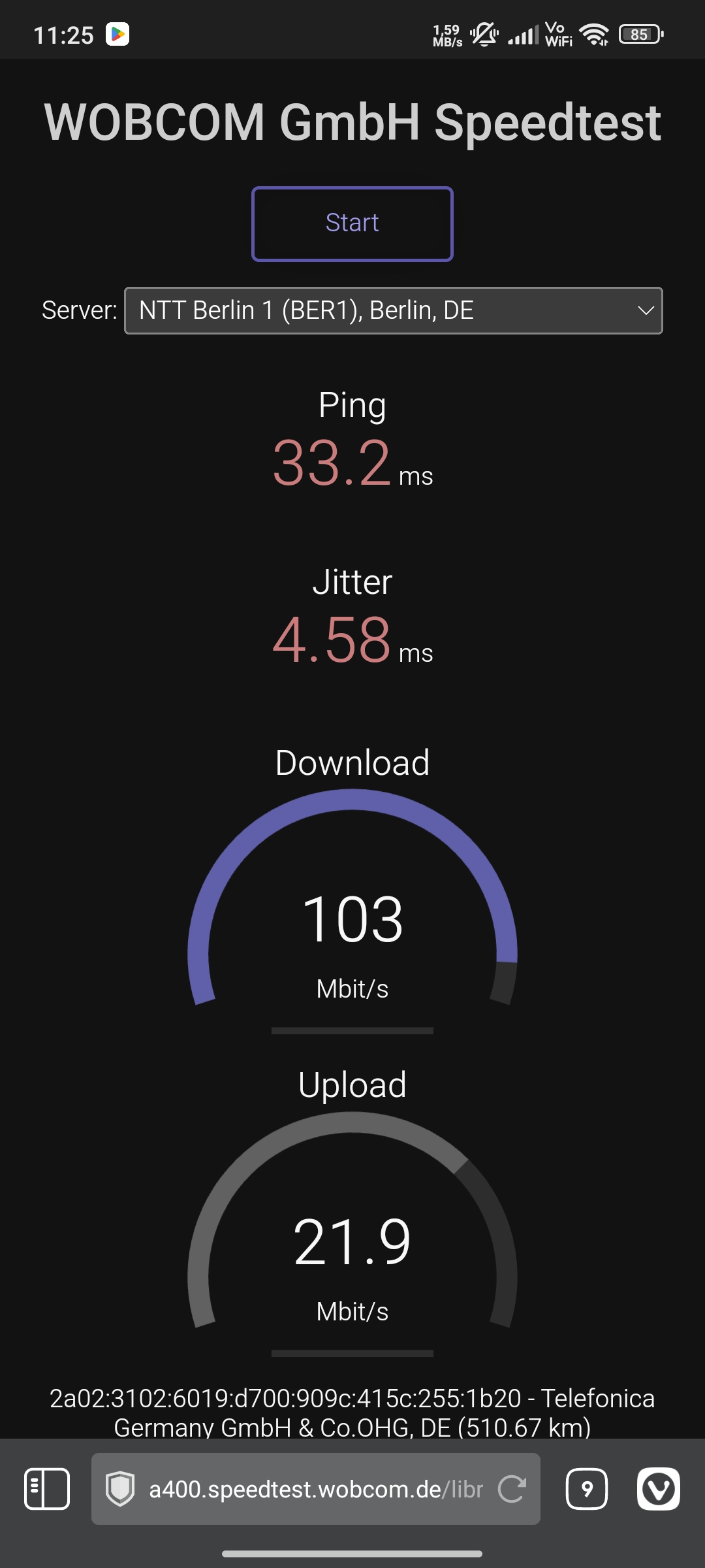

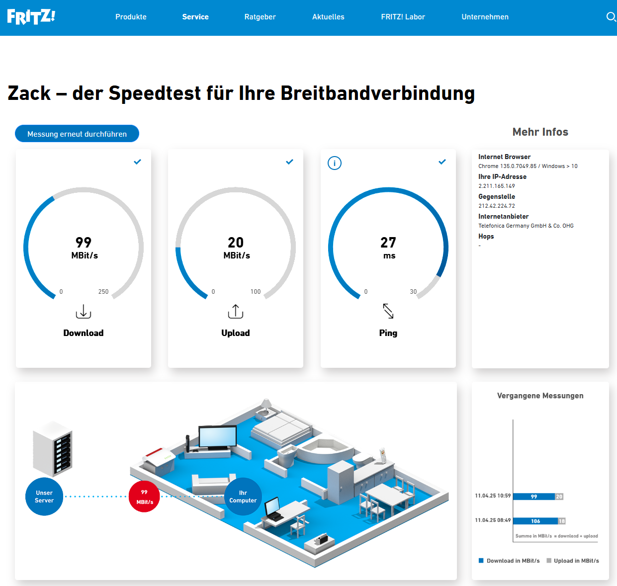

Das mag auf den ersten Blick durchaus stimmen, aber wie bereits erwähnt, fehlen 30 von den 50mbit wenn ich einen Speedcheck mache, siehe hier:
Bei ookla/speedtest.net sieht das genau so aus.

Sunweb schrieb:
Nimm mal den Test hier:
https://a400.speedtest.wobcom.de/librespeed/
mit Server:
NTT Berlin 1 oder NTT Frankfurt 1
Selbiges Verhalten wie bei den anderen zwei Speedchecks. :)

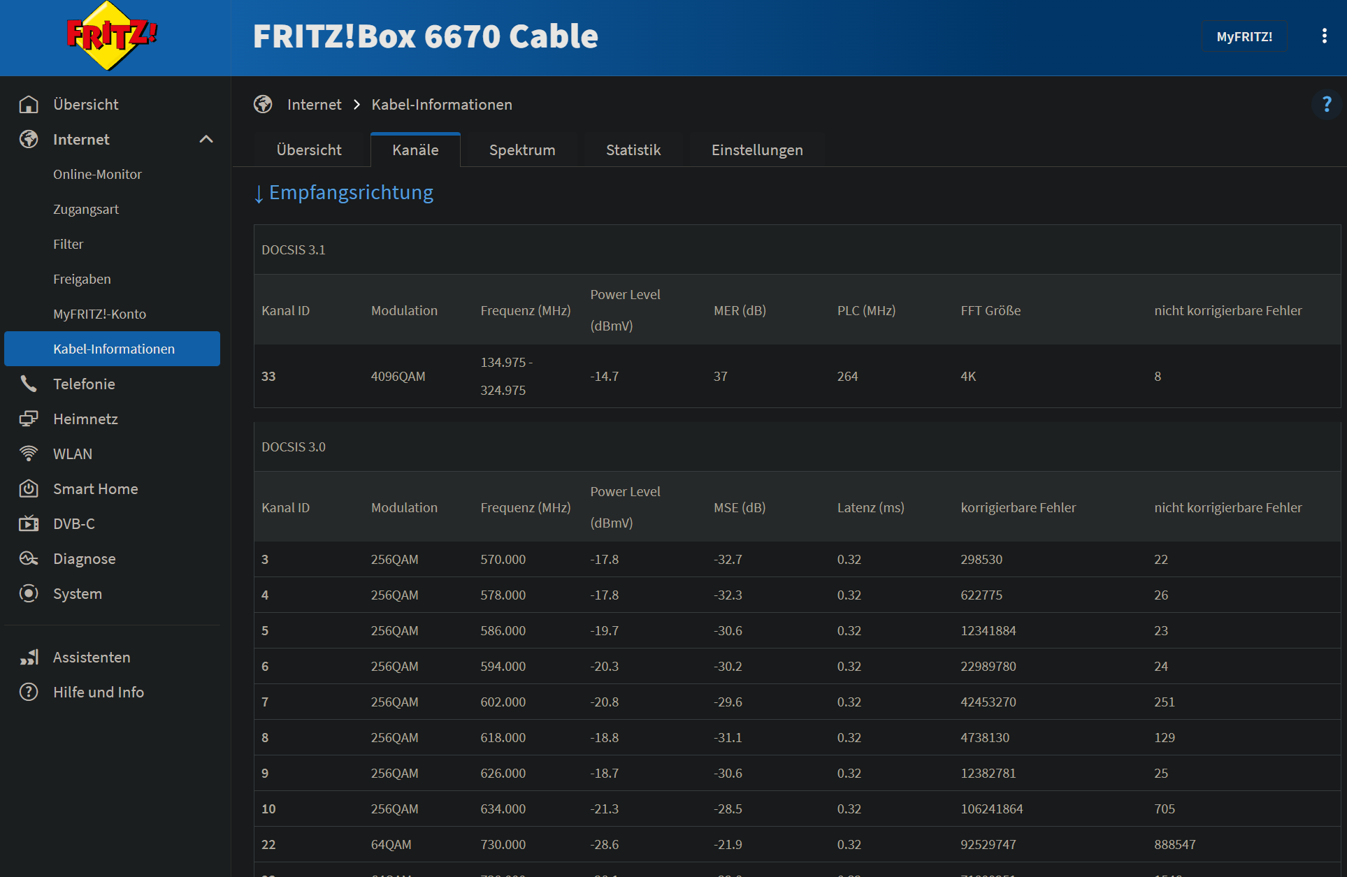

DOCSIS 3.1 kann man nicht für einen einzelnen Anschluss freischalten lassen.
Die fehlenden Kanäle kommen wahrscheinlich von den schlechten Pegeln. Der Verstärker ist zu schwach eingestellt (sieht man an zu niedrigen Pegel im Downstream und zu hohem im Upstream).
Störung melden und hoffen, dass O2 einen Techniker schickt.

Wie würdet ihr die Leitungsqualität beurteilen? Sind die 64,3dBmV ein guter oder schlechter Wert?

DOCSIS 3.1 ist bei mir mit dem Upload auch nicht aktiv.
Nur mit dem Download.
Ashampoo_Snap_Freitag, 11. April 2025_11h31m36s.png Ashampoo_Snap_Freitag, 11. April 2025_11h31m16s.png
Trotzdem erreiche ich die volle Bandbreite.
Dann solltest du das reklamieren und teste auch mit anderen Speedtests.
Könntest du mir bitte helfen diese Werte besser zu verstehen? Zur orientierung: welche wären denn besser?
Gibt es etwas auf meiner Seite das ich machen könnte? ZBsp. die Dose nachfassen? Kabel an der Dose neu montieren? Sowas halt ...
Die Pegel-Leitungswerte passen überhaupt nicht. Bist du im Haus der einzige mit Kabelinternet?
Da muss der Kabelbetreiber mal die Verstärker ordentlich einstellen. Aber auch alte Dosen können einen großen Einfluß auf die Dämpfung haben, ich habe z.B. bei mir mal die Dose aus den 90er getauscht und hatte Schwupps gleich mal 6db mehr.

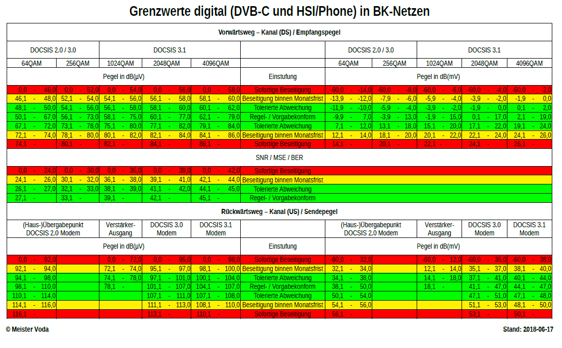

Kurzum dein Modem ist im Chor fast Taub und schreit gleichzeitig anstatt in gleicher Lautstärke zu singen.
Die dbmv Werte sollten ca. zwischen -4 und 9 mv liegen, in Senderichtung zwischen 40-50.
Quelle: Durchschnitts/Erfahrungswerte aus diversen Kabelforen (Also ohne Gewähr ;) )
Reaktionen: grünerbert und coxon

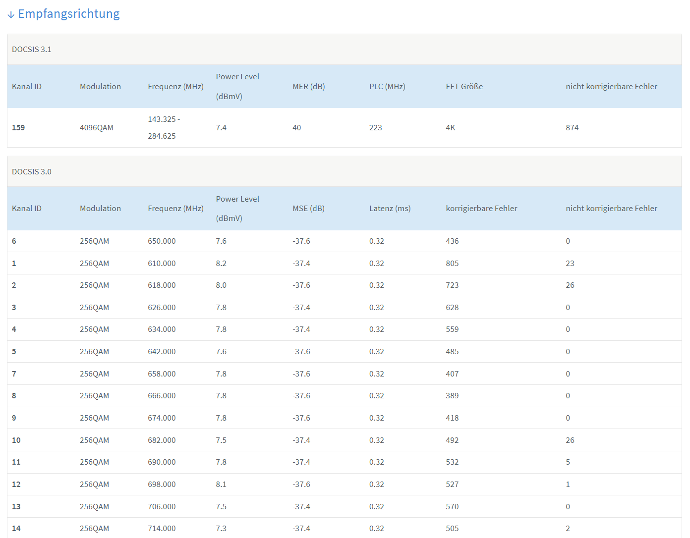

Es kann auch mal ein Modem "defekt" sein, aber vermutlich muss der Hausverstärker mal richtig eingestellt werden. Was mich bei dir stört, ist der massive Unterschied der Pegel, mal im Vergleich meine Werte:
Man sieht das es eher ne Linie ergibt
Reaktionen: millen, cartridge_case und coxon
Technisch scheint alles ok zu sein. Schon mal beim Anbieter nachgefragt, ob auch der richtige Tarif freigeschaltet wurde?

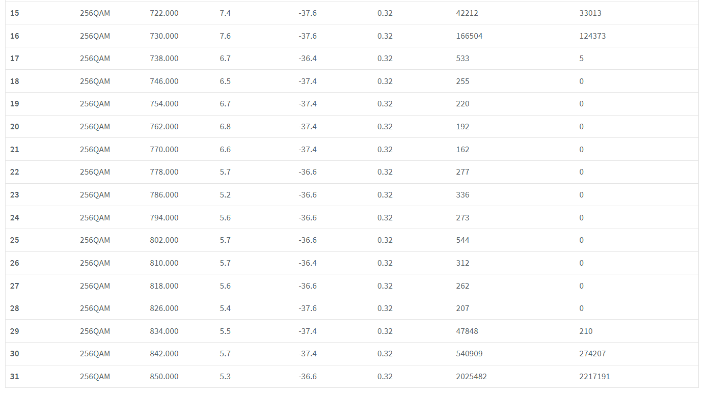

Was mir bei dir auffällt, sind diese ganzen nicht korrigierbare Fehler, die enthalten sind. Zwar sind bei mir auch einige mit enthalten, aber es sind nicht ganz so viele. Vermeiden lassen sich diese Fehler aber nicht gänzlich. Diese Fehler können durch die Zuleitung kommen, wo nur der Provider was machen kann oder auch an einer schlecht geschirmten (LTE) Dose.

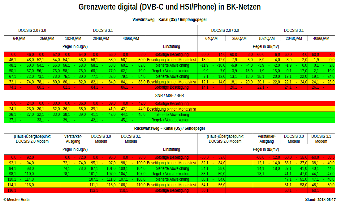

Moinsen,
bei dir stimmt wirklich kaum ein Wert.
Diese Tabelle müsste noch immer aktuell sein.
Nun kannst du in Ruhe schauen, was eigentlich sollte, und einen Techniker ordern.
Das ist keine Raketentechnik.
