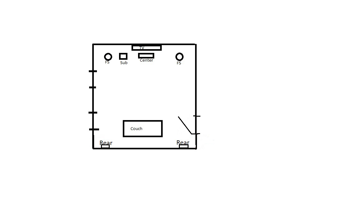

Der Raum wird dann bald in etwa so aussehen:
Die Fronts werden in der Praxis etwas weiter nach innen gesetzt, sodass die korrekte Aufstellung so gut wie möglich eingehalten wird.
Der Raum ist etwa 4,60m x 4,70m, hat also etwa 22qm mit einer Höhe von 2,40m mit einer abgehängten Rigipsdecke.
Nun will ich evtl gleich in einem Zug auf 5.1.2, bzw. am liebsten 5.1.4 erweitern und wollte euch fragen ob das Sinn macht.

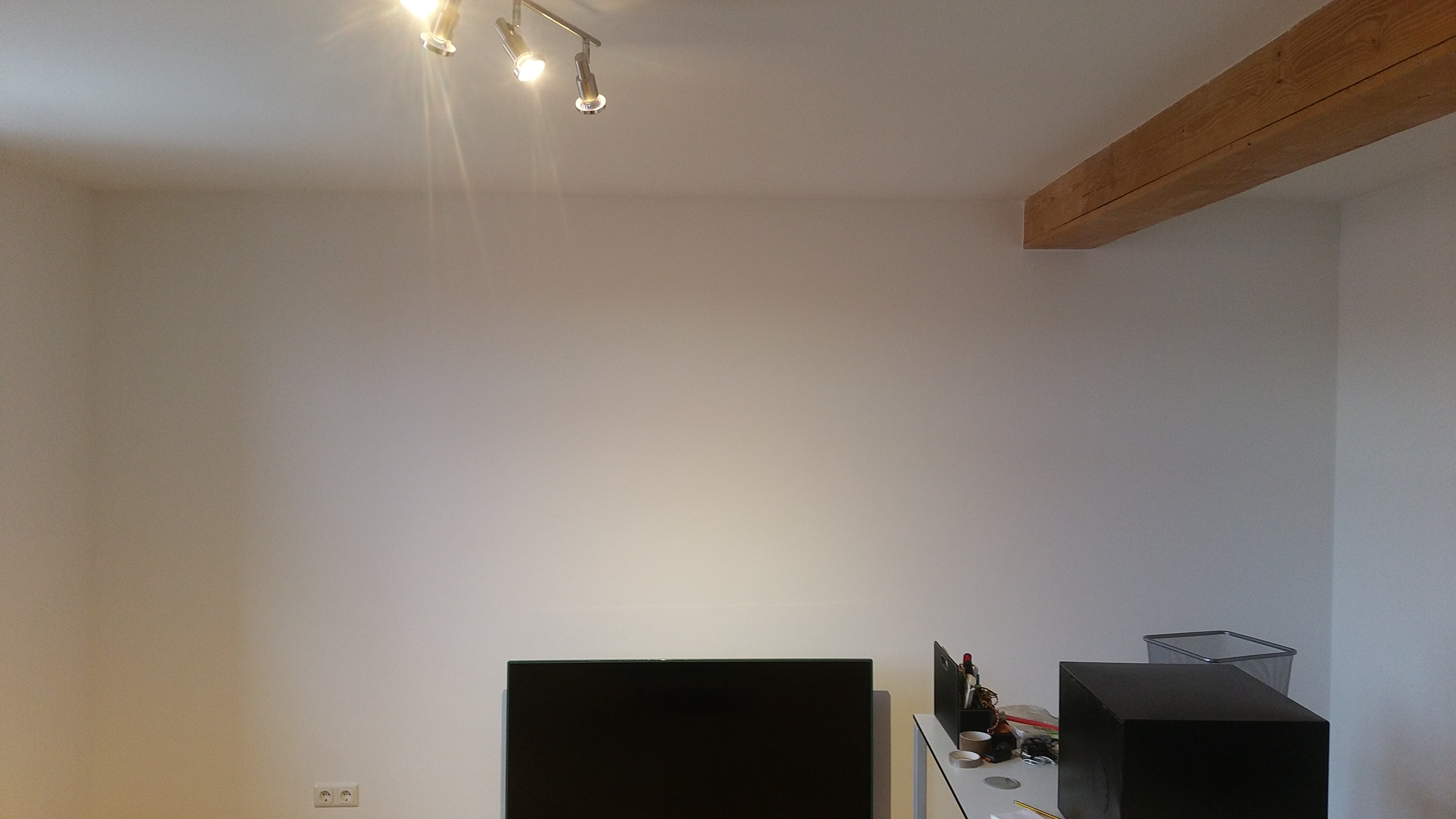

Ich kann leider keine Einbaulautsprecher verbauen, würde also gerne flache OnWalls nehmen. Jetzt habe ich das Problem, das an der Decke durch das komplette Zimmer ein Holzbalken läuft, unter dem ein Stahlträger verläuft. Der ist genau dort, wo die rechten Deckenlautsprecher platziert werden müssten. Also in etwa auf Höhe der Fronts.
Hier mal ein Bild:
Ich könnte die Heights also entweder neben oder auf dem Balken montieren. Auf dem Balken wäre was die Position angeht optimal, allerdings wäre das dann tiefer als auf der linken Seite und die Decke ist ja ohnehin nur 2,40m hoch.

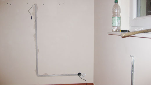

Welche Kabel? Du kannst doch Deckeneinbaulautsprecher nehmen, die sind doch bündig mit der Decke, alle Kabel kannst du in der Decke zusammenfügen, dann einen Kabelkanal legen von der Decke bis zum Boden und dann ist doch alles unsichtbar. Bei DTS X, Atmos oder Auro kannst du doch deren Automatik nutzen, die machen doch oft einen guten Job, so dass es nicht unbedingt notwendig ist, das du eine Atmos/DTS X oder Auro Tonspur hast.
Sowas kann man Aufputz oder Unterputz machen, dann sieht man 0 Kabel.

Die Kabel könnte ich oben über der Gipswand langführen, sodass ich nur nen Kabelkanal an der Seitenwand habe. Aber auch nicht optimal, stimmt schon.

Die Aufsatzlautsprecher sind mir bekannt, die Meinungen darüber gehen auseinander. Bei mir ist zudem dort, wo diese an die Decke strahlen würden eine Lampe montiert. Außerdem kämen sie nur für vorne infrage, auf die 250S kann man sie nicht draufstellen.
@ZeroZerp: Interessant. Hast du auch ne Gipsdecke? Bei mir wäre halt das Problem mit der Lampe. Hast du nur zwei vorne oder auch hinten?
Am besten wäre es, wenn du zu einem Fachhandel gehst, der Deckenlautsprecher und Atmos enabled Aufsatzlautsprecher hat, dann kannst du dir das anhören und dann wirst du ja sehen, was dir besser gefällt oder was räumlich am besten wäre. Die Händler können anhand deiner Raummaße ja dir genau sagen wo die Deckenlautsprecher am besten Sinn machen würden und ob es dann gehen würde mit dem Balken oder halt nicht.
Zur Not musst du die Lampe anders positionieren oder dir eine andere aussuchen.
