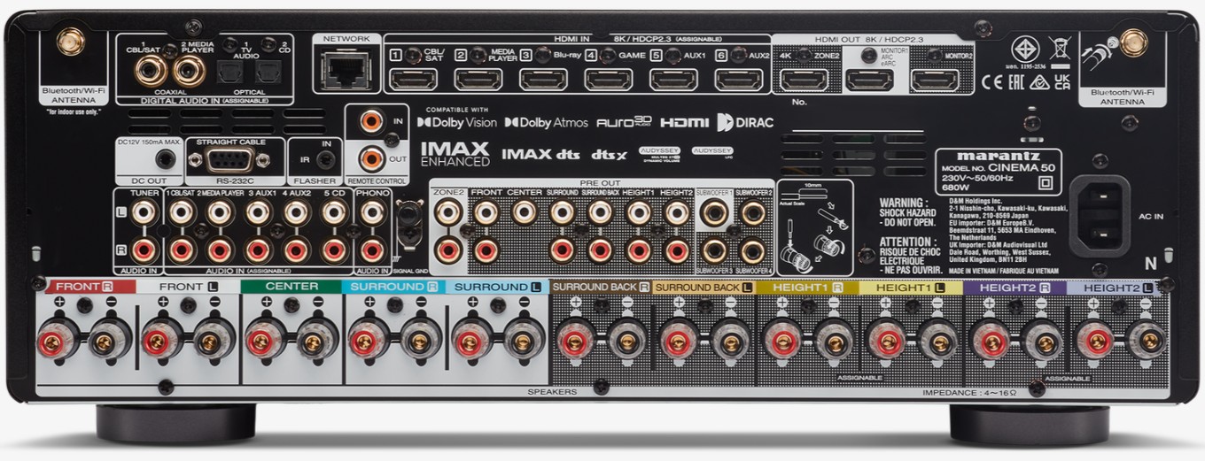

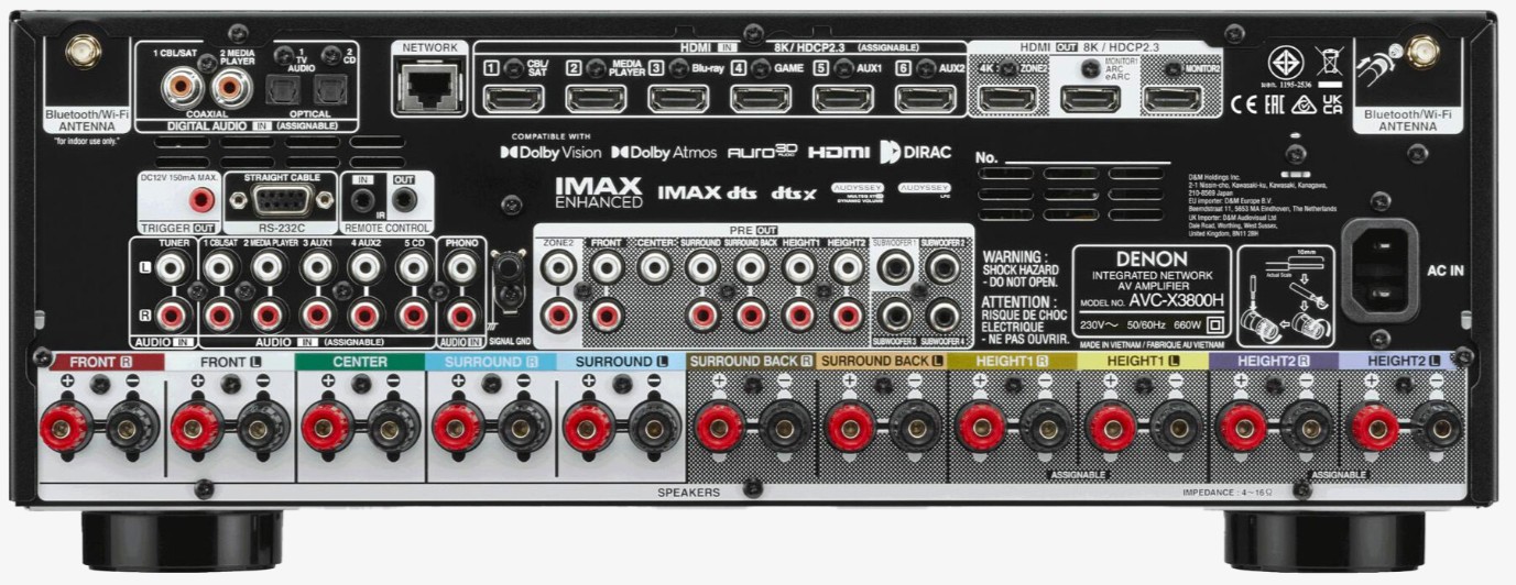

AVR mit Pre Outs würde ich selbst immer empfehlen.
Egal wofür oder für was. Immer darauf achten, dass ein AVR Pre Outs hat. Dann ist man immer auf der sicheren Seite als Hifi Mensch.
Reaktionen: montego
Soweit ich weiß würden AVR wie z. B. ein Marantz Cinema 50 oder ein Denon X3800 das erfüllen, korrekt?
Damit würde ich mir ja zumindest die Option offen halten eine zusätzliche dedizierte Endstufe zu integrieren.
Reaktionen: PeterSee
Schon erstaunlich wie ähnlich die beiden Geräte sind..... ein Schelm wer usw. :D
Reaktionen: JMP $FCE2
Bei Denon ab der 3000er Serie. Also der X3800h, ja. Genau die Möglichkeit hälst Du Dir damit immer offen. Ich nutze ARVs schon immer als Vorstufe. Nur den Center lasse ich immer vom AVR bedienen.
Ein AVR ohne Pre Outs ist für mich kein AVR.
