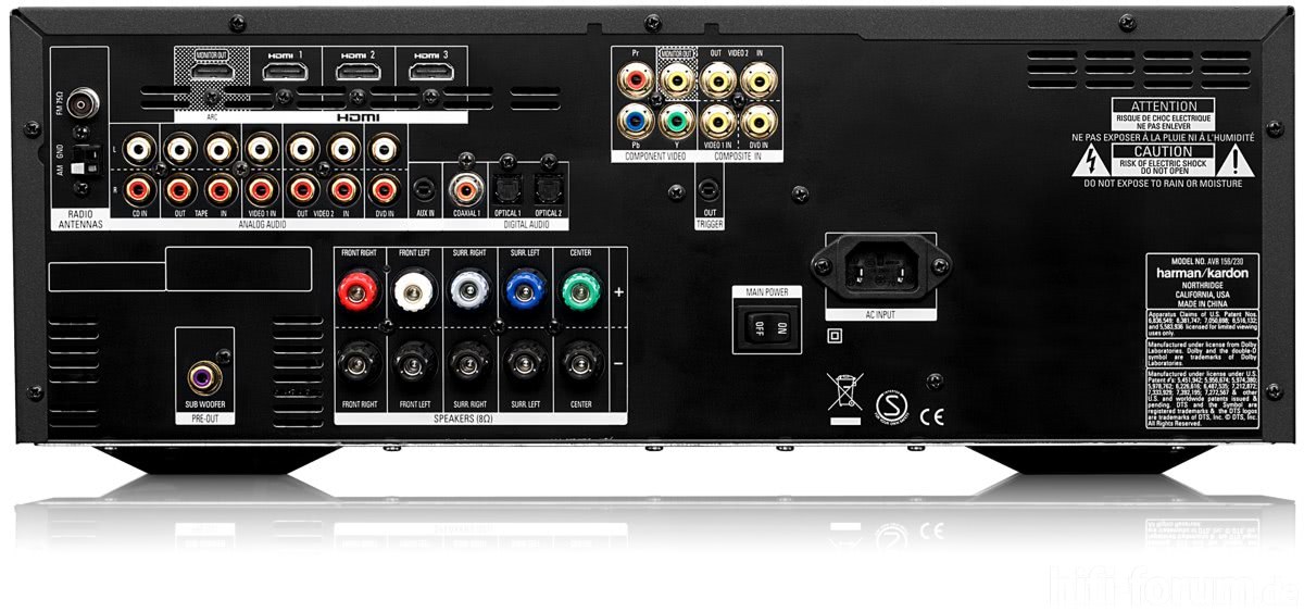

Verstärker ist Harman Kardon AVR159
Du meinst bestimmt den Harman Kardon AVR 158.
Jedenfalls ist es so, wie es bereits erwähnt worden ist, dass der Datenstrom von dem TV-Gerät verhunzt wird, ergo kein S/PDIF-Passthrough erfolge.
Der Harman Kardon AVR 158 verfügt über insgesamt drei HDMI-Inputs. Einer davon wird doch noch frei sein und Grafikkarten haben in der Regel auch mehr als einen HDMI-Port zur Verfügung.
