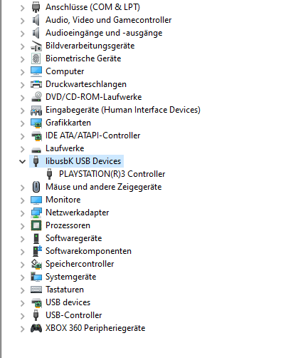

Wie ist der DS3 denn mit dem PC verbunden? Hast du einen entsprechenden Treiber (z.B. ScpToolkit) installiert?
Und wie funktioniert der DS3 denn nicht in Dolphin? Werden manche Eingaben garnicht erkannt oder nur ab und zu?
Poste mal einen Screenshot von Dolphin und vom Gerätemanager, wo man sieht, als was der DS3-Controller erkannt wird.

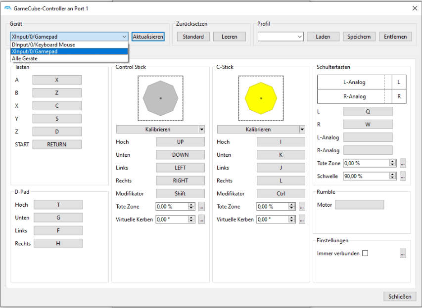

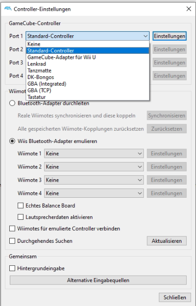

Hey, hier habe ich jetzt die Bilder. Kannst du damit etwas anfangen?

@Thukydides Hat ja gedauert...
Wo kommt der libusbK-Treiber bei dir denn her? Und klappe mal bitte den Bereich "XBOX 360 Peripheriegeräte" aus.
Ansonsten scheint es doch so, dass das Gamepad in Dolphin erkannt wird?! (XInput/0/Gamepad)
D.h. du muss dann auf die grauen Flächen in den Tastenbelegung klicken, dann geht Dolphin in den "Lernmodus" und dann drückst du die Taste auf dem Gamepad. So wie hier gezeigt:
