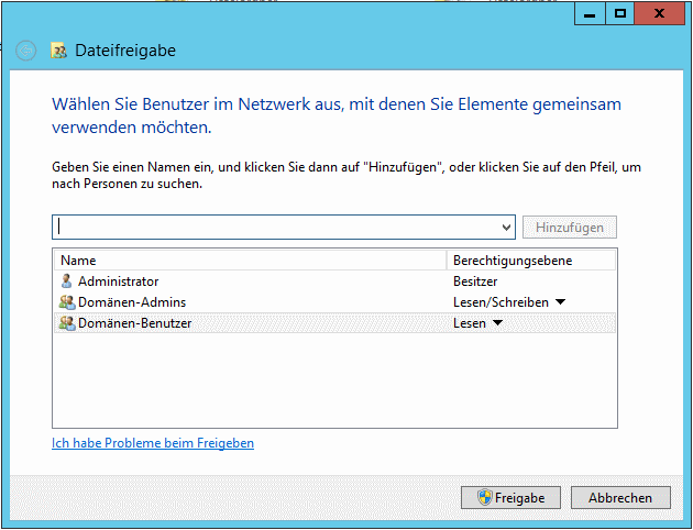

Hallo Leute,
ich habe zuhause einen Server mit Win Server 2012, auf dem ich ein Active Directory samt Domäne und DNS-Server eingerichtet habe. Desweiteren habe ich dort einen Domänen-Admin (mich), mehrere Domänenbenutzer und ein paar Freigaben.
Ich möchte nun, dass Domänenbenutzer meine Freigaben lesen, aber die Inhalte nicht bearbeiten können. Der Domänen-Admin (ich) soll Vollzugriff auf die Freigabeninhalte haben. Die Freigabenkonfiguration wird an folgendem Bild beispielhaft aufgezeigt:

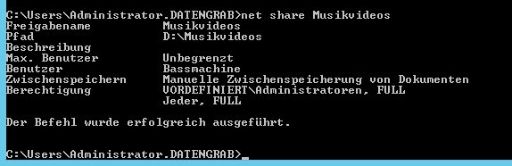

Wenn ich auf dem Server "net share Musikvideos" aufrufe (die Freigabe aus obigem Screenshot), bekomme ich Folgendes:
Unbenannt2.png​
"Bassmachine" ist der DomAdmin.

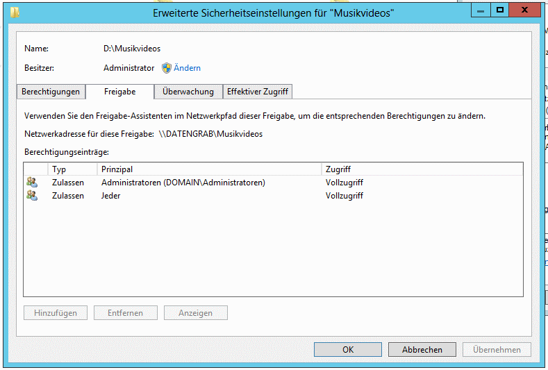

Du zeigst nur die Freigabeeigenschaften. Wie sehen denn die Berechtigungen auf dem Ordner selbst aus? Auf dem zweiten Screenshot sieht es so aus als hätte Jeder Vollzugriff?
Stimmt, die hatte ich vergessen.

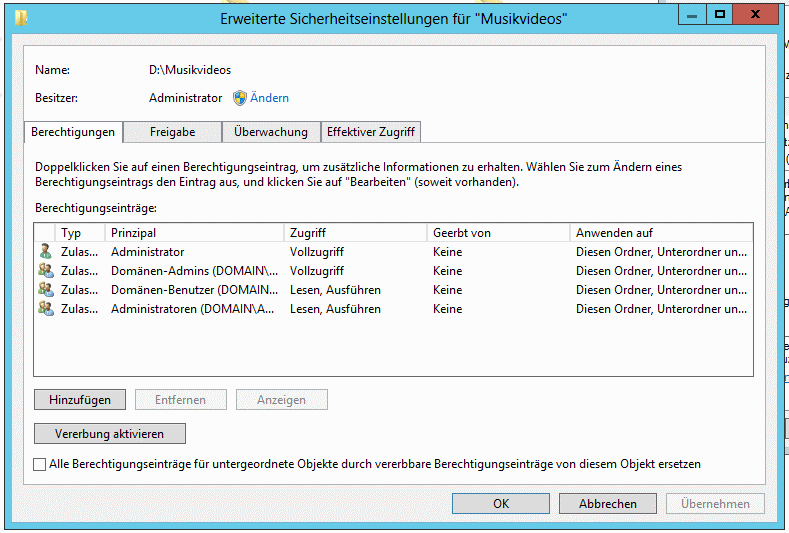

Die Berechtigungen im Dialog "Erweiterte Sicherheitseinstellungen":
Unbenannt.png​
Und die Freigaben:
Unbenannt2.png​

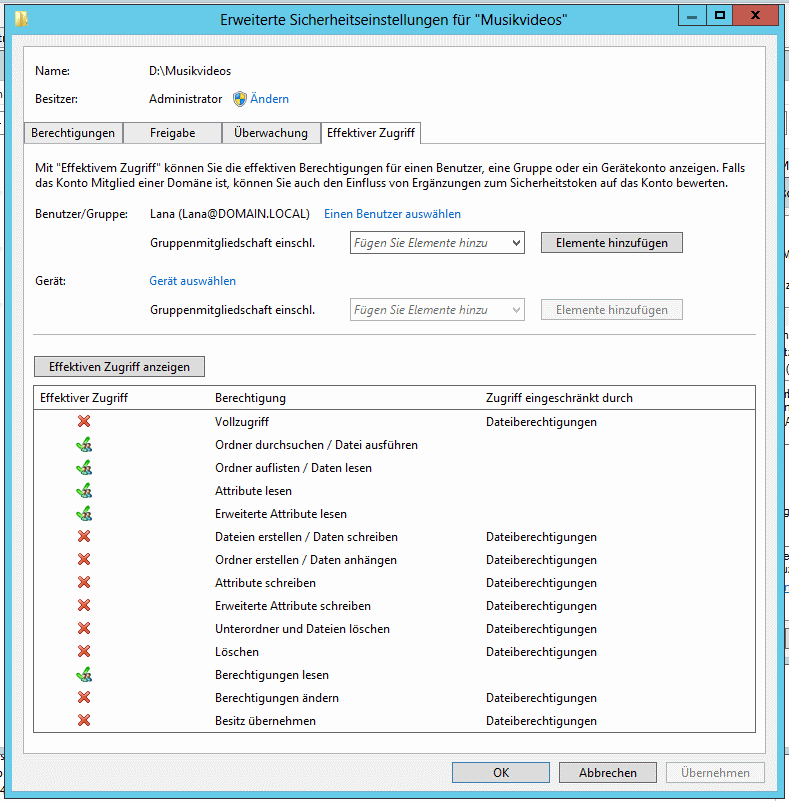

Wenn man sich den effektiven Zugriff anschaut, sieht man, dass das eigentlich gehen sollte (Lana ist einer der DomUser):
Unbenannt3.png​

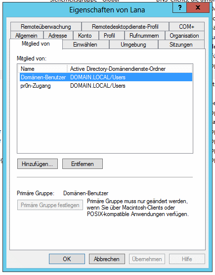

Trotzdem kann eben jene Lana nicht zugreifen. Die Gruppenmitgliedschaften von Lana:
Unbenannt4.png​
Ist der Fehler so offensichtlich? Falls ja, sagt es mir bitte trotzdem, ich seh ihn nicht :(

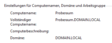

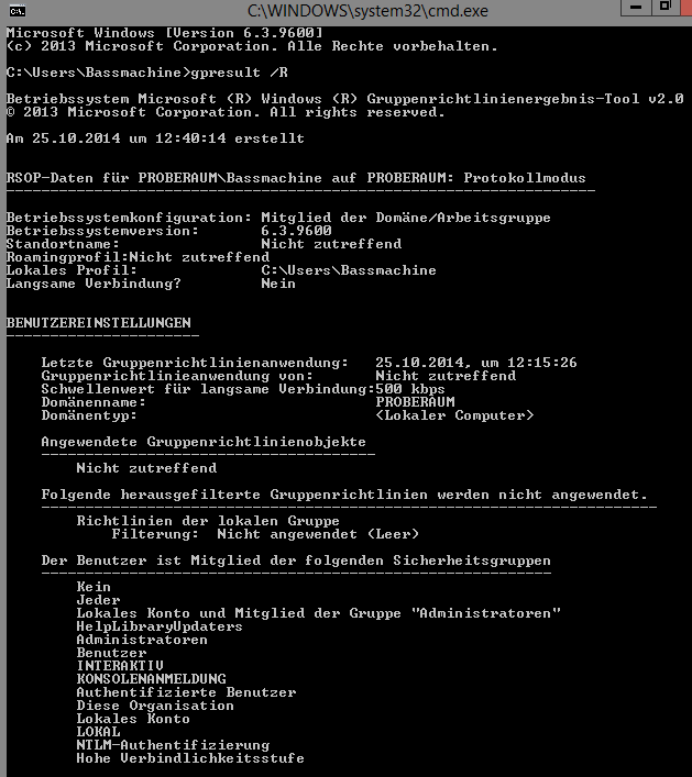

Führe auf einem Client mal "cmd -> gpresult /R" aus. Du solltest ziemlich weit oben einen Eintrag haben, "Last time Group Policy was applied" mit einem aktuellen Datum. Wenn das nicht geht, ist was mit deiner AD.
Oh Mist, ich glaub, ich hab tatsächlich ein Problem...
Unbenannt.png​
Seltsamerweise hatte ich den Eindruck, oben erwähnte Einrichtung der AD korrekt vorgenommen zu haben.
Auch das Adden zur Domäne klappte...
Unbenannt2.png​
Habt ihr zufällig eine idiotensichere Anleitung für die Einrichtung parat? Oder kann man das Problem beheben, ohne alles nochmal machen zu müssen?
Wieso steht beim gpresult "Domänename: PROBERAUM", obwohl deine Domäne DOMAIN.LOCAL heißt? Warst du auch mit einem Domänenbenutzer angemeldet, als du gpresult ausgeführt hast? Wurde für deinen Computer ein Computerobjekt in der AD angelegt?
