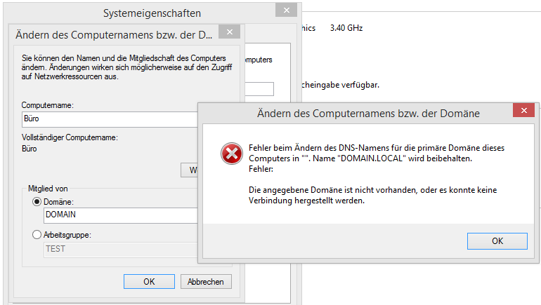

crashbandicot schrieb:Ich sag ja weiterhin dass es kein Problem mit der AD ist. Hast du den Client mal aus der AD genommen und bist dann wieder beigetreten? Welchen Domänennamen hast du verwendet? Hat dein Client den DNS Server eingetragen oder die FRITZ!Box?
Ich habe nun mal beide Clients aus der AD genommen und nach einem Neustart wieder hinzugefügt. Danach war ein Anmelden vom Bürorechner aus als DomUser möglich, vom Proberaum aus als DomAdmin nicht. Es existieren jetzt für beide Rechner Computerobjekte in der AD.
Beim Adden musste ich als Domain 'DOMAIN' verwenden, da er sich mit 'DOMAIN.LOCAL' nicht verbinden konnte. Im Anschluß kam dann der Dialog mit den Domain-Zugangsdaten und irgendwann nach der Bestätigung 'Willkommen in der Domain' folgender Fehler:
Trotzdem konnte ich mich nach einem Neustart als DomUser anmelden. Zumindest im Büro.

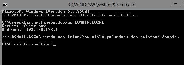

unisolblade schrieb:Mach mal bitte nslookup domain.local und schau nach ob da sicher die IP deines DCs ausgegeben wird.
Hmm...
Das war übrigens nach dem scheinbar erfolgreichen Re-Add. Auf dem Bürorechner gab es trotz Anmelden als DomUser (dort hat es geklappt, im Proberaum nicht) die selbe Meldung. Nach wie vor kann nur der DomAdmin die Freigaben öffnen, die DomUser immer noch nicht.
Miuwa schrieb:Hast du auch mal gecheckt, ob der Client den richtigen DNS server, sprich den DC, bekommt? Wenn der DHCP Server auf dem Router noch aktiv ist, dann hängt es vom Zufall ab, von wem der Client seine Daten bekommt und der Router weiß (in den Standardeinstellungen) nichts von deinem DC, sondern trägt doch selbst als DNS Server ein.
