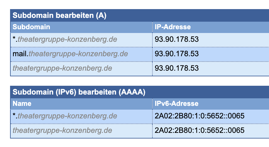

Was mir auffällt: Die Domain "theatergruppe-konzenberg.de" (ohne "www.") hat nur einen AAAA-Record, die Domain "www.theatergruppe-konzenberg.de" (mit "www.") hat hingegen einen A-Record, aber keinen AAAA.
Auch sehr komisch, weil ich nirgends mit www arbeite in den dns-Einträgen...
Was mich bei alfahosting am meisten stört ist, dass ich zwei verschiedene Tools habe, um DNS-Einträge zu prüfen und aber auch zu setzen. Da muss ich bei den Kollegen mal nachhaken, warum das so ist.

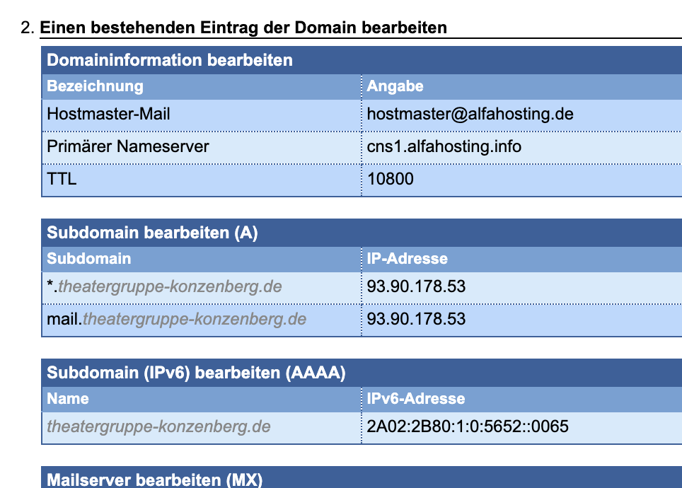

Aber nichts desto trotz aus beiden Tools:
Bin absolut kein Profi in diesem Gebiet, aber es hat ca. ein Jahr lang genau so schon funktioniert ^^
Auf dem ersten Screenshot wirkt es so, als wären mit "*.theatergruppe-konzenberg.de" nur alle Subdomains gemeint, aber nicht die Hauptdomain an sich. Denn bei dem AAAA-Record steht es ja richtig da, ohne das Sternchen am Anfang.
* ist eine Wildcard. * deckt www., abc., foo., bar. usw. ab, aber nicht die Domain selbst.
In deinem ersten Screenshot ist AAAA korrekt gesetzt, A allerdings nicht (das hat nur den Wildcard Eintrag). Korrigier also den A Record so, dass er wie die Übersicht bei AAAA aussieht, dann klappt auch die Auflösung der Domain selbst. Ergo ohne *. vor der Domain. Die Wildcard kann natürlich trotzdem weiter bestehen, die sorgt hierbei für die Auflösung der www Subdomain. Wenn du auch via IPv6 Zugriff darauf haben willst, könntest du hier auch die Wildcard rein bringen. Aber nicht den Eintrag der Domain selbst löschen wie bei A. ;)

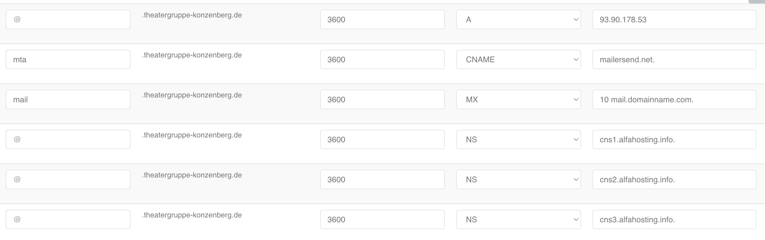

Da taucht dann nur ein Eintrag auf:
theatergruppe-konzenberg.de. 10800 IN A 93.90.178.53
Meine Einstellungen jetzt:
