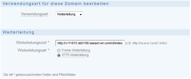

Die Weiterleitung im 1und1 hab ich als HTTP Weiterleitung auf direkte Adresse http://v111815.dd3108.kasserver.com/ct/index.html gesetzt.

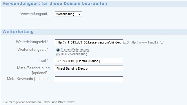

Ja,also ich hab bei 1und1 die pure Domain,kein Webspce oder ähnliches. Im "Control Center" kann ich die Verwendungsart der Homepage ändern,einerseits auf HTTP Weiterleitung,sprich die Domain wird mit der Serveradresse angezeigt, andererseits die Frameweiterleitung, d.h. 1und1 gibt ein Standardframe vor,damit die Adresse in der Adresszeile bleibt.
Der sieht dann so aus:
HTML:
<!DOCTYPE html PUBLIC "-//W3C//DTD XHTML 1.0 Frameset//EN" "http://www.w3.org/TR/xhtml1/DTD/xhtml1-frameset.dtd">
<html>
<head>
<title>CRUNCHTIME | Electro | House |</title>
<meta name="keywords" content="" />
<meta name="description" content="Finest Banging Electro" />
</head>
<frameset rows="100%">
<frame src="http://v111815.dd3108.kasserver.com/ct/index.html" title="CRUNCHTIME | Electro | House |" frameborder="0" noresize="noresize"/>
<noframes>
<body>
<h1>CRUNCHTIME | Electro | House |</h1>
<p><a href="http://v111815.dd3108.kasserver.com/ct/index.html">http://crunchtime-music.de/</a></p>
</body>
</noframes>
</frameset>
</html>
Diesen kann ich leider nur über das Control Center,in der Meta-Beschreibung und Titel beinflussen.Mehr ist leider nicht mglich.
Ich glaub ich muss mich wohl oder übel damit abfinden oder den Domainhoster wechseln...
