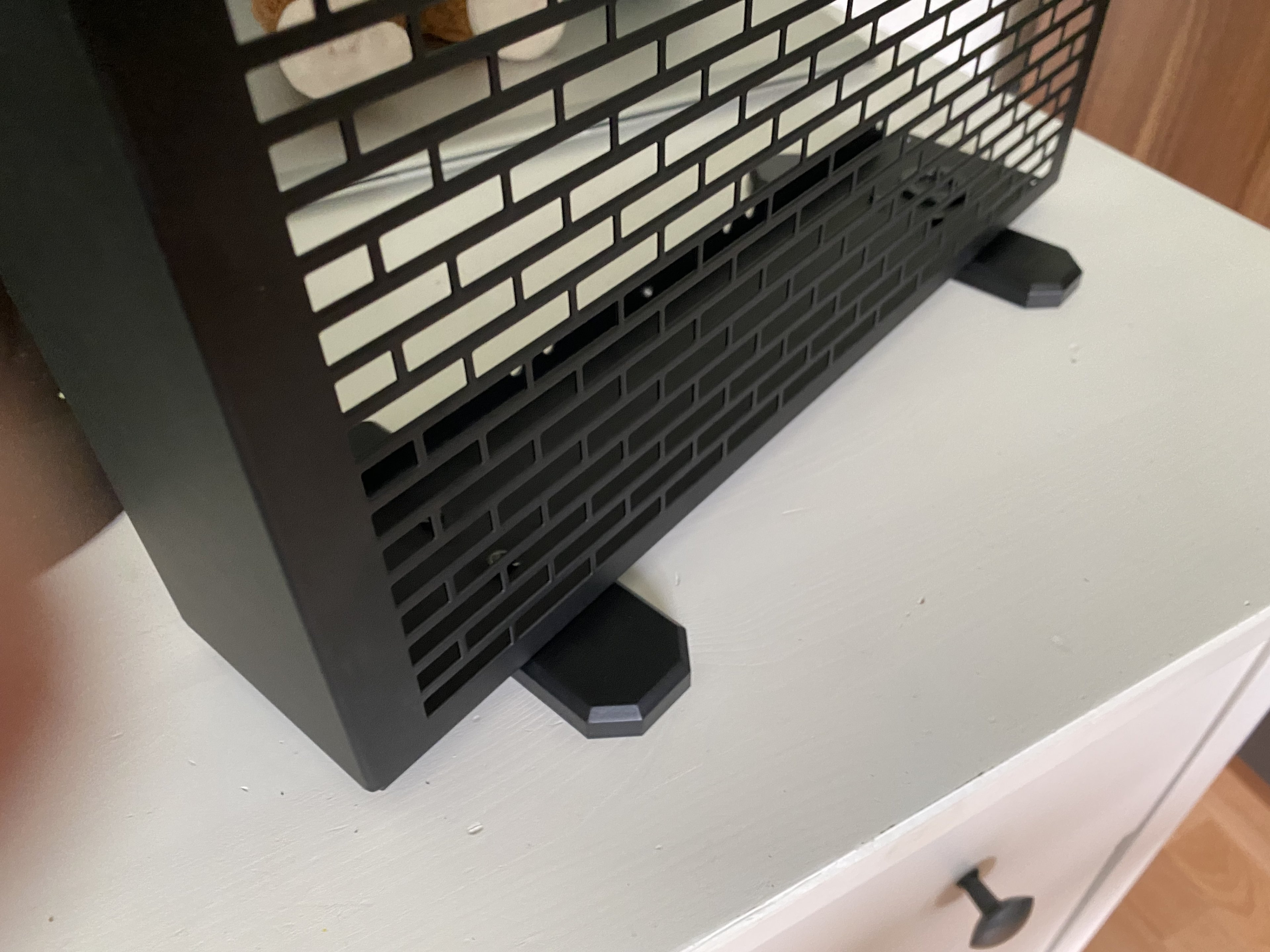

Er wird so stehen bleiben wenn keine Lüfter oder Schläuche mit Wasser verwendet werden.
- Aug. 2013
- 4.182
Ich weiß, ist kein Nova, aber: Der MO-RA3 420 bleibt auch ohne Füße stehen. Allerdings muss der Untergrund wirklich eben sein und der Schlauch frei hängen.
Schaby
Vice Admiral
- Apr. 2008
- 6.295
Nein, der Nova bleibt nicht stehen. Der MORA ist ganz anders aufgebaut wie der Nova. Zumal ich weder den MORA noch den Nova einfach so hintellen würde. Ein Stoß und die Teile sind hinüber.

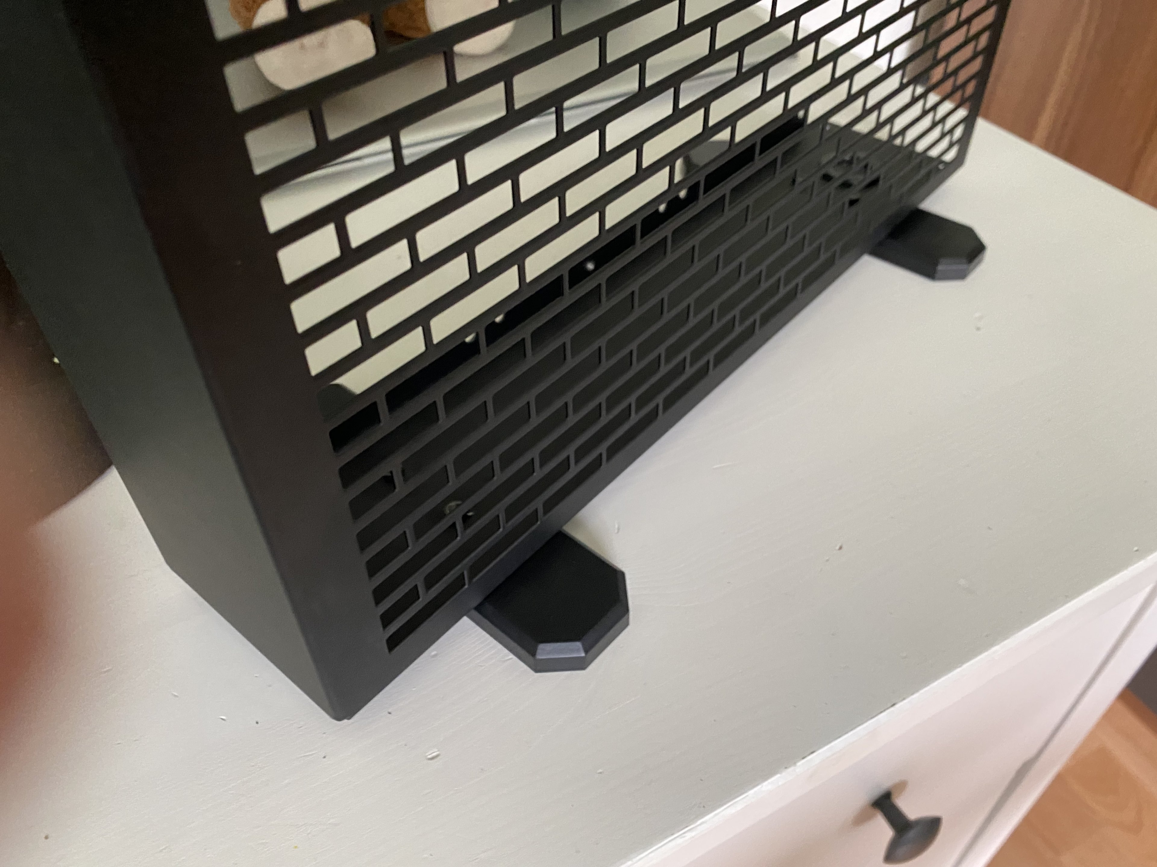

Für den Nova benötigst du entweder die Füße https://www.amazon.de/Phobya-Nova-1080-Standfüße-Paar/dp/B004CLFEWC die man seperat erwerben kann, oder halt den Radiatorständer https://www.alphacool.com/shop/radi...nexxxos-nova-1080-mm-luefterbox-black?c=20542 . Ansonsten musst du basteln. Ich hatte den damals mit Kabelbindern "aufgehängt".

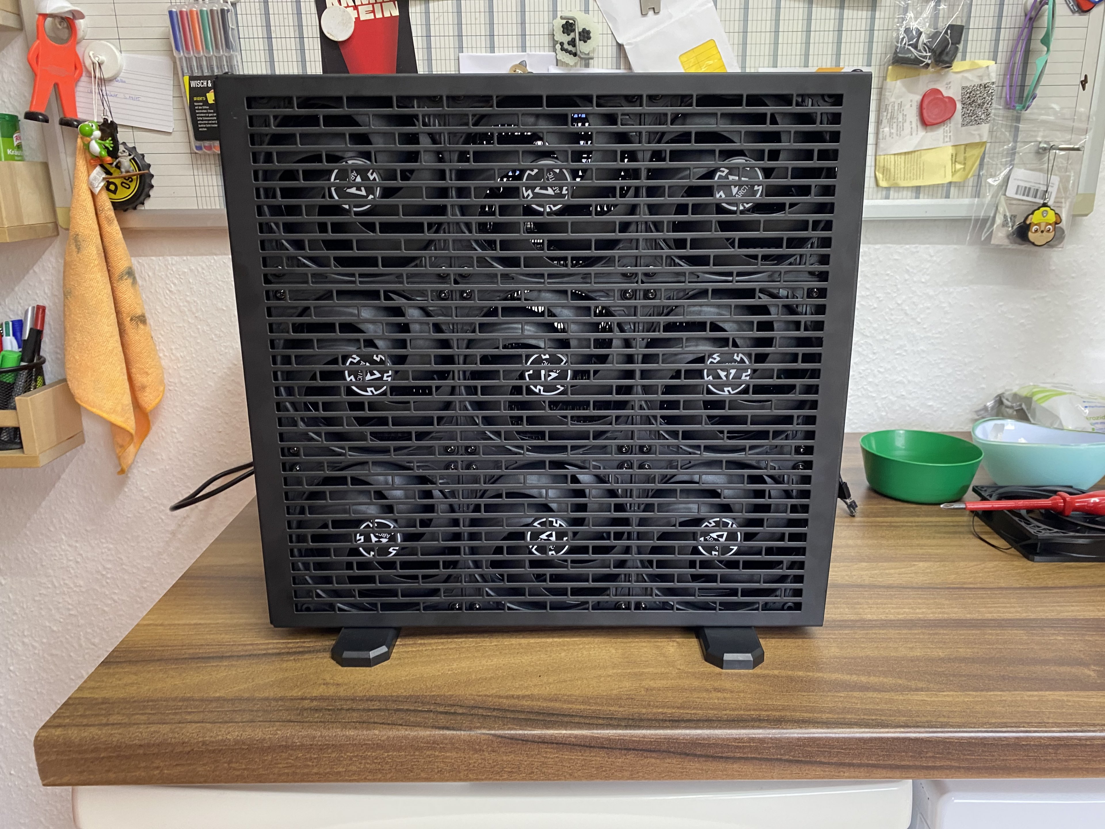

- Dez. 2020
- 6.527

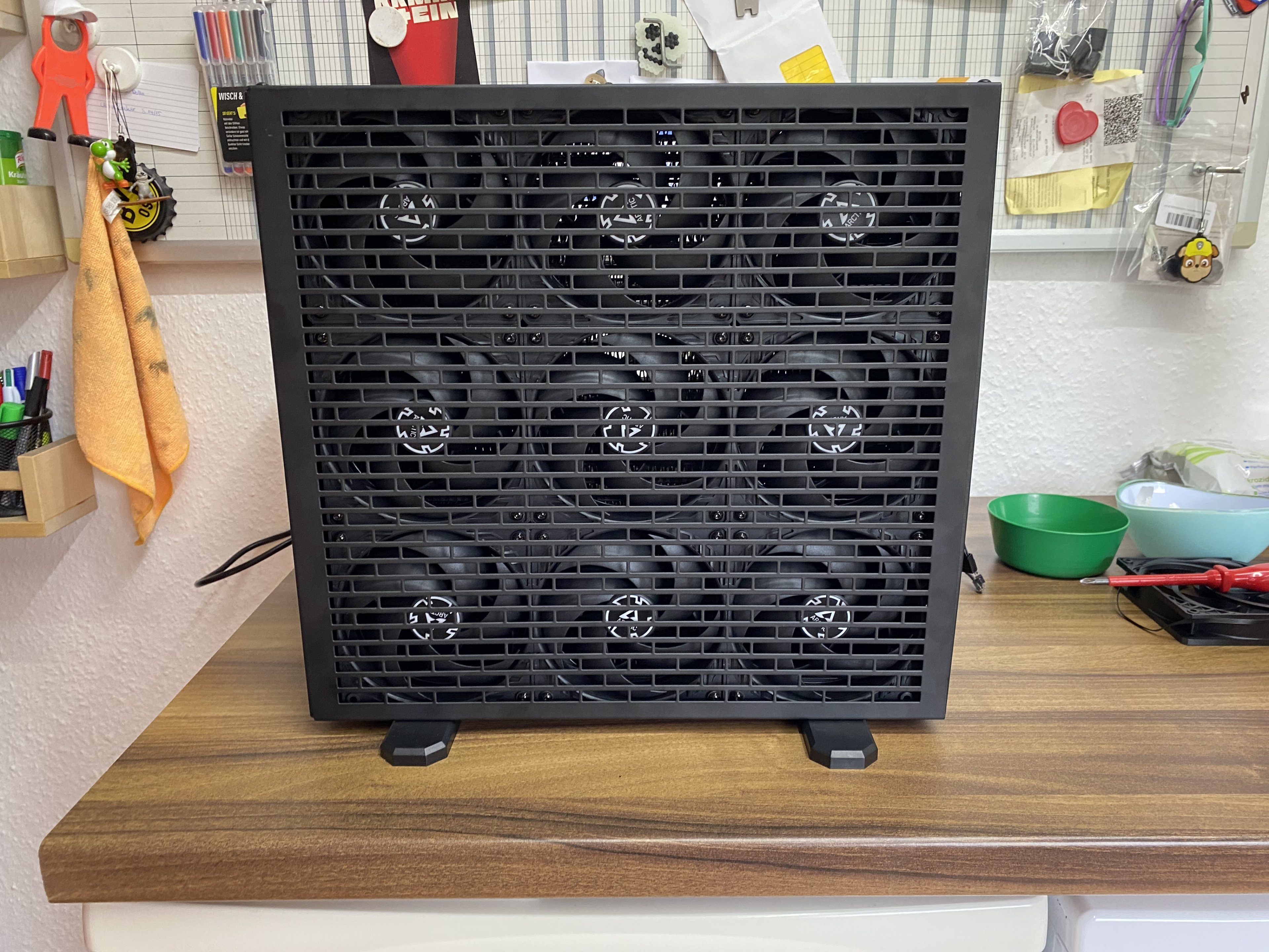

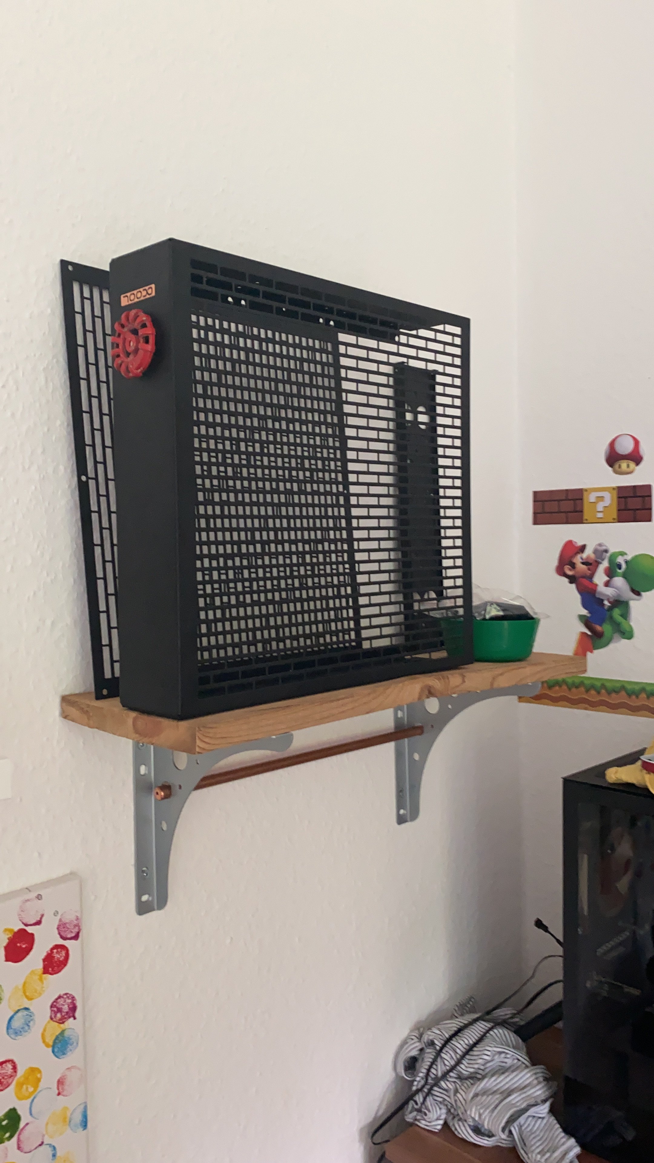

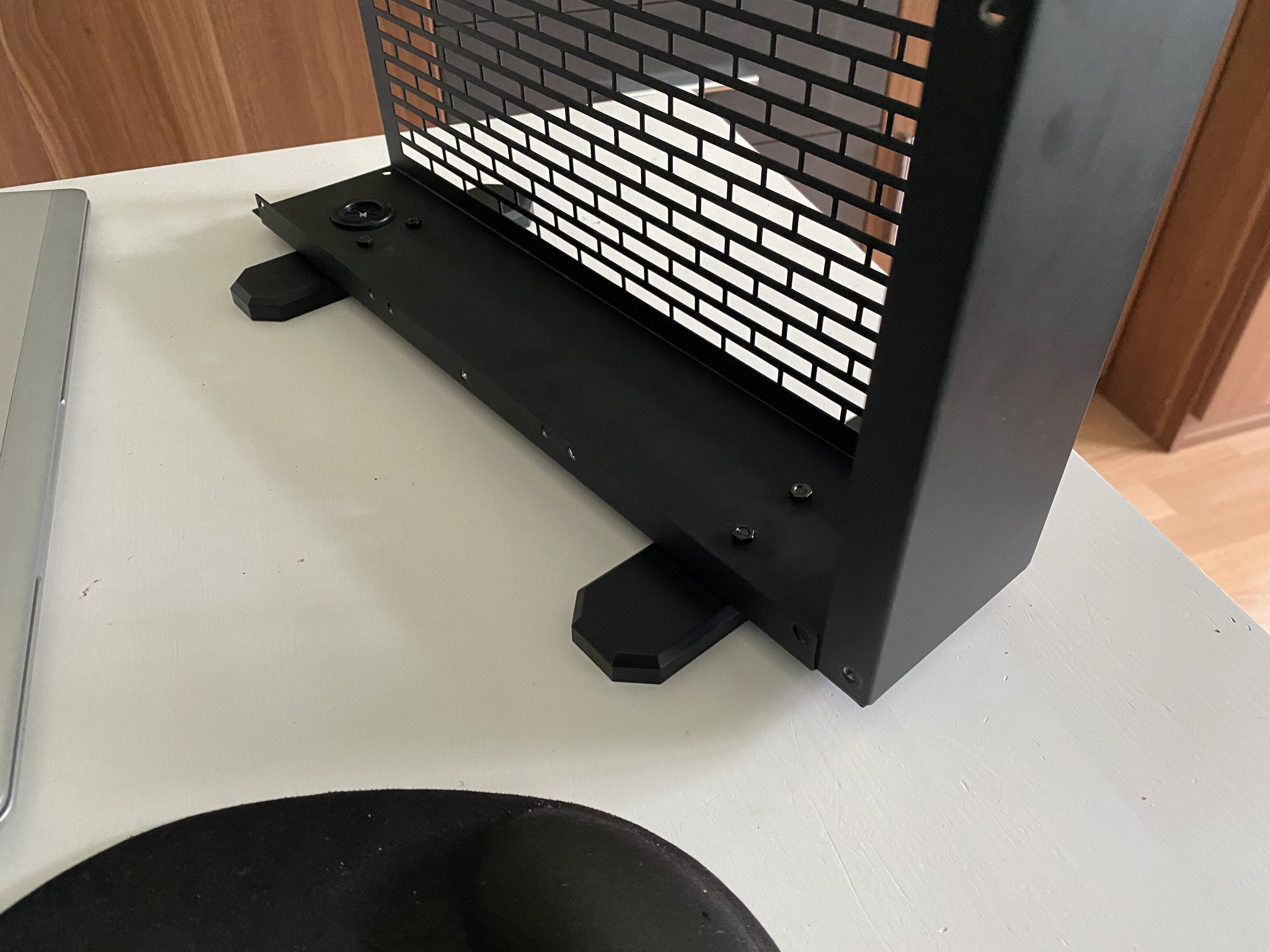

Aktuell habe ich eine Auseinandersetzung mit DHL.
Der aquatunig Support tut aber sein bestes.
Wenigstens die Box ist aber da.
Ich bin etwas enttäuscht, die lässt sich nicht ganz zerlegen.
Sprich: die Bohrungen um den Radiator zu befestigen sind nur auf einer Seite.
da ich aber Push Richtung wand möchte mit Schlauch nach rechts muss sie Kopf stehen
Die Füße fallen somit auch weg, ich denke aber das es so stehen bleibt.
die Blende auf der Seite lässt sich aber entfernen, also kein gefummel an den Fittinge.
jetzt fehlt nur der Rest.
- Dez. 2020
- 6.527
- Dez. 2020
- 6.527

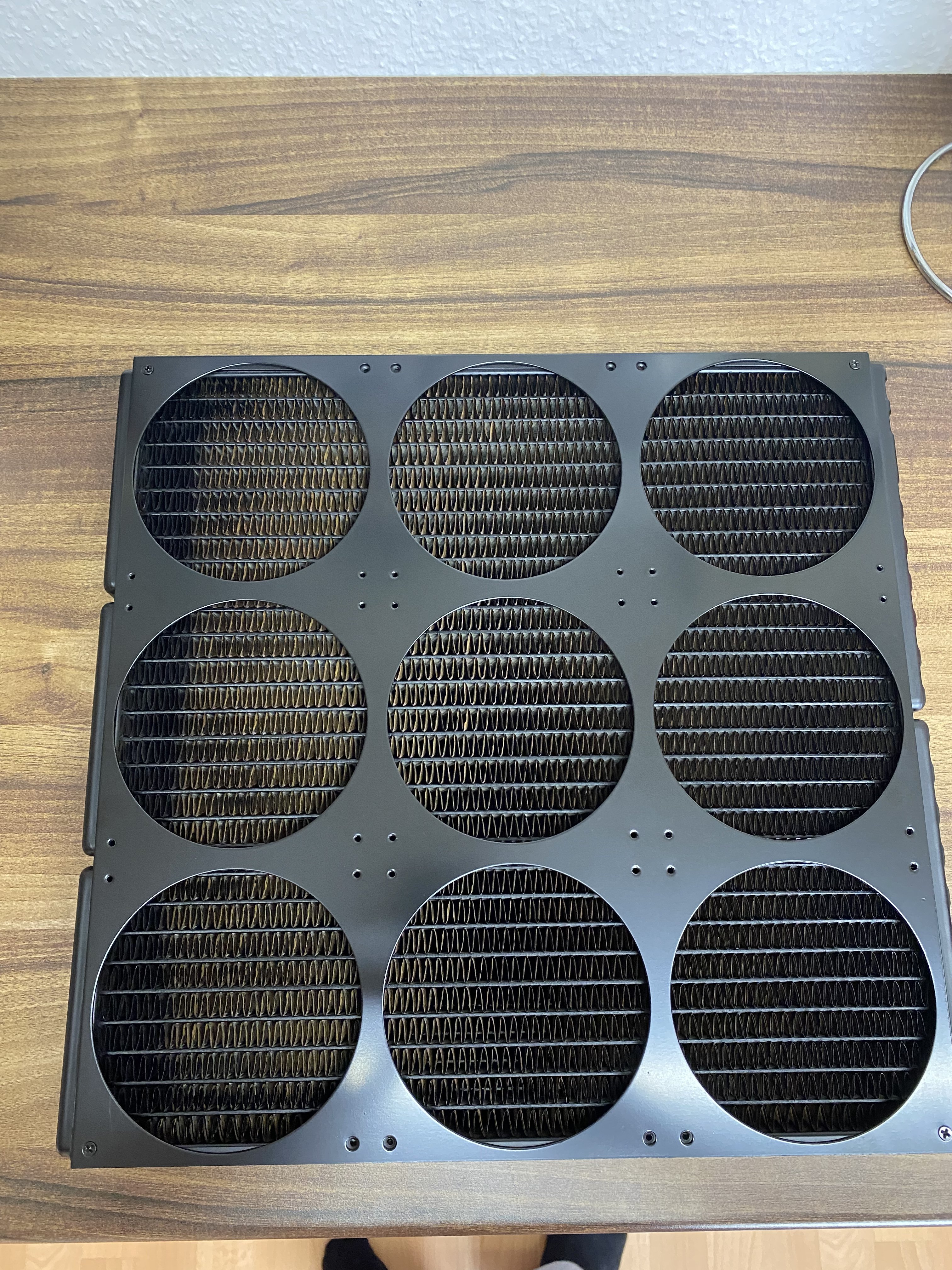

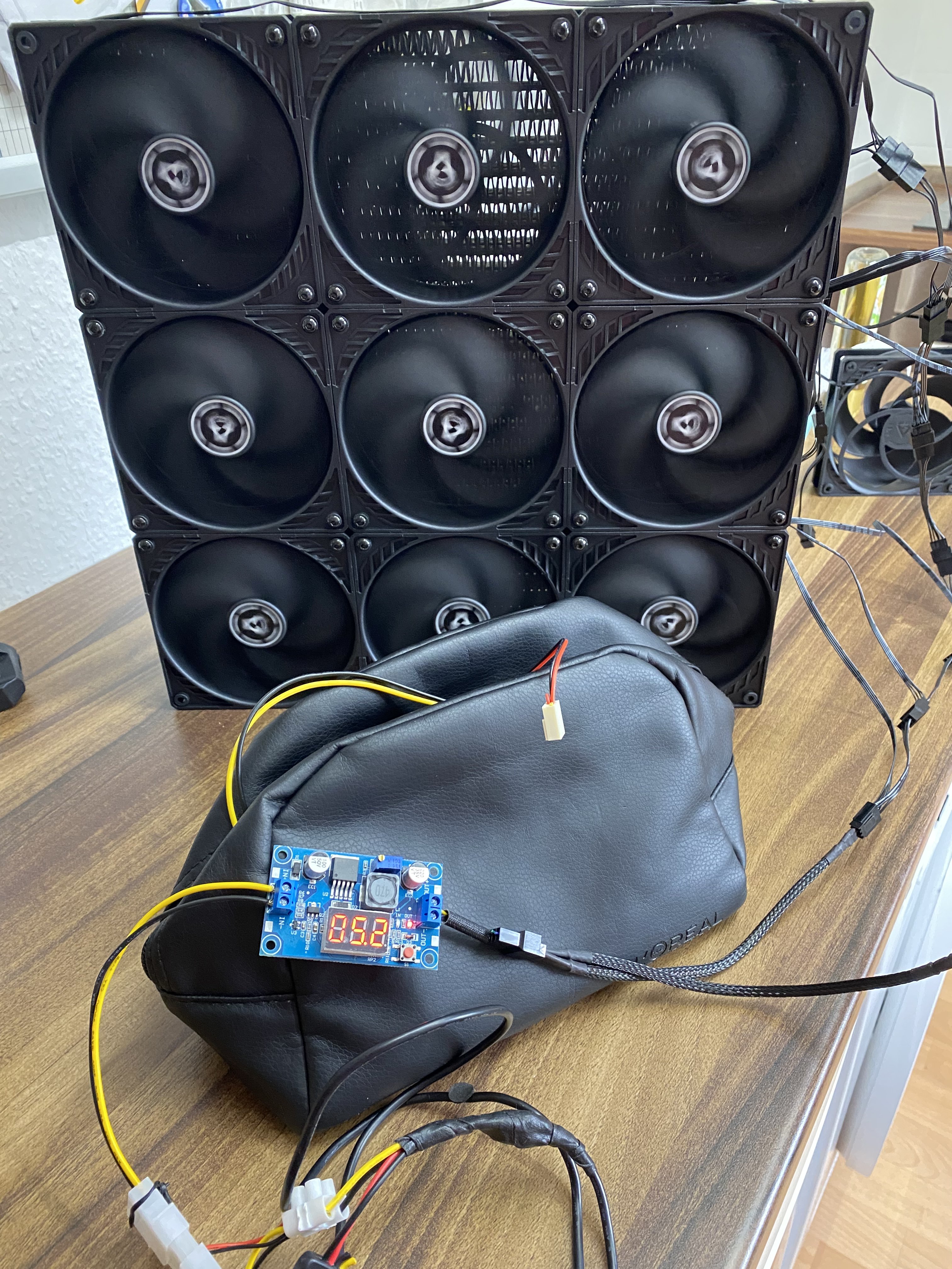

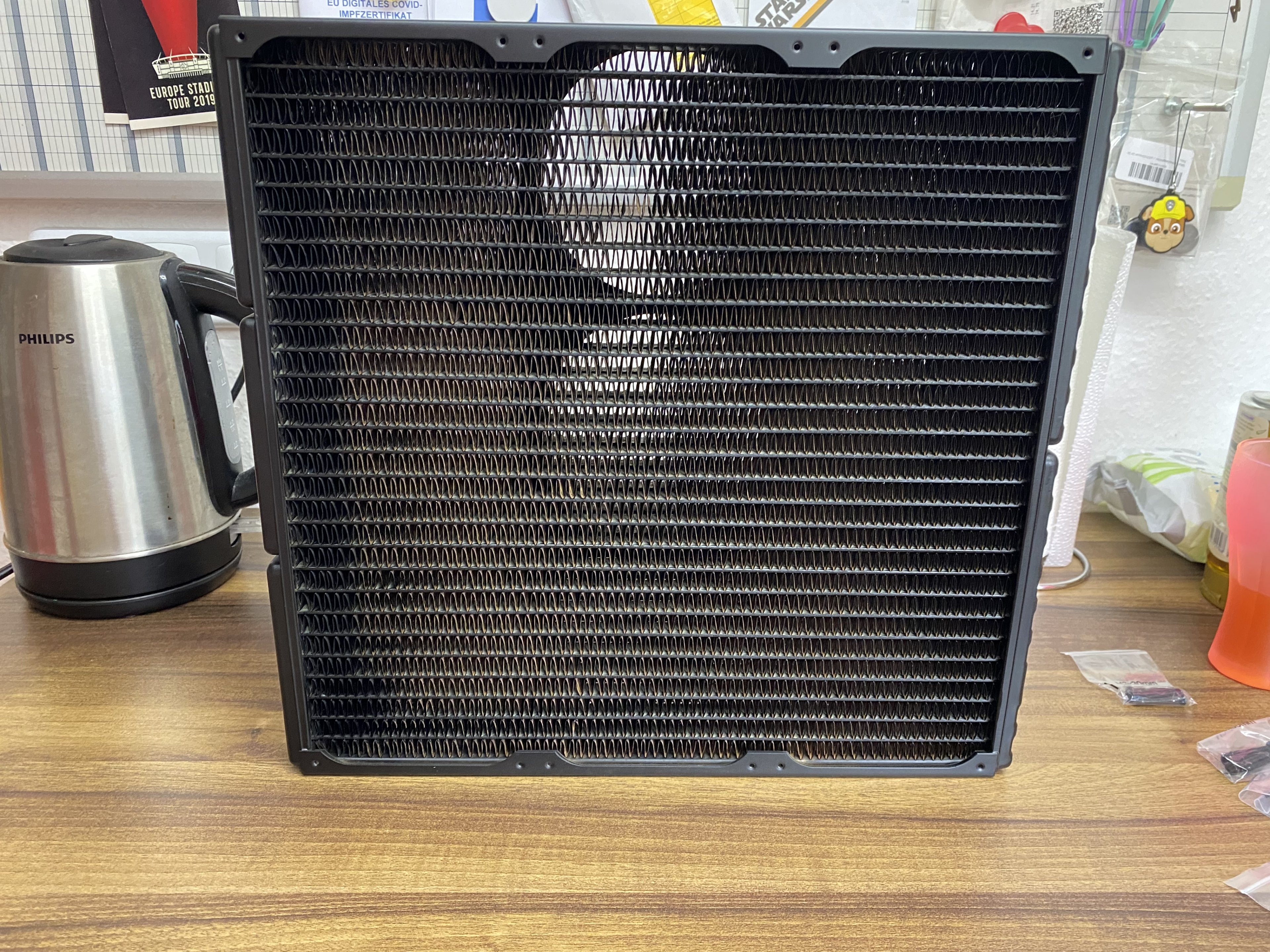

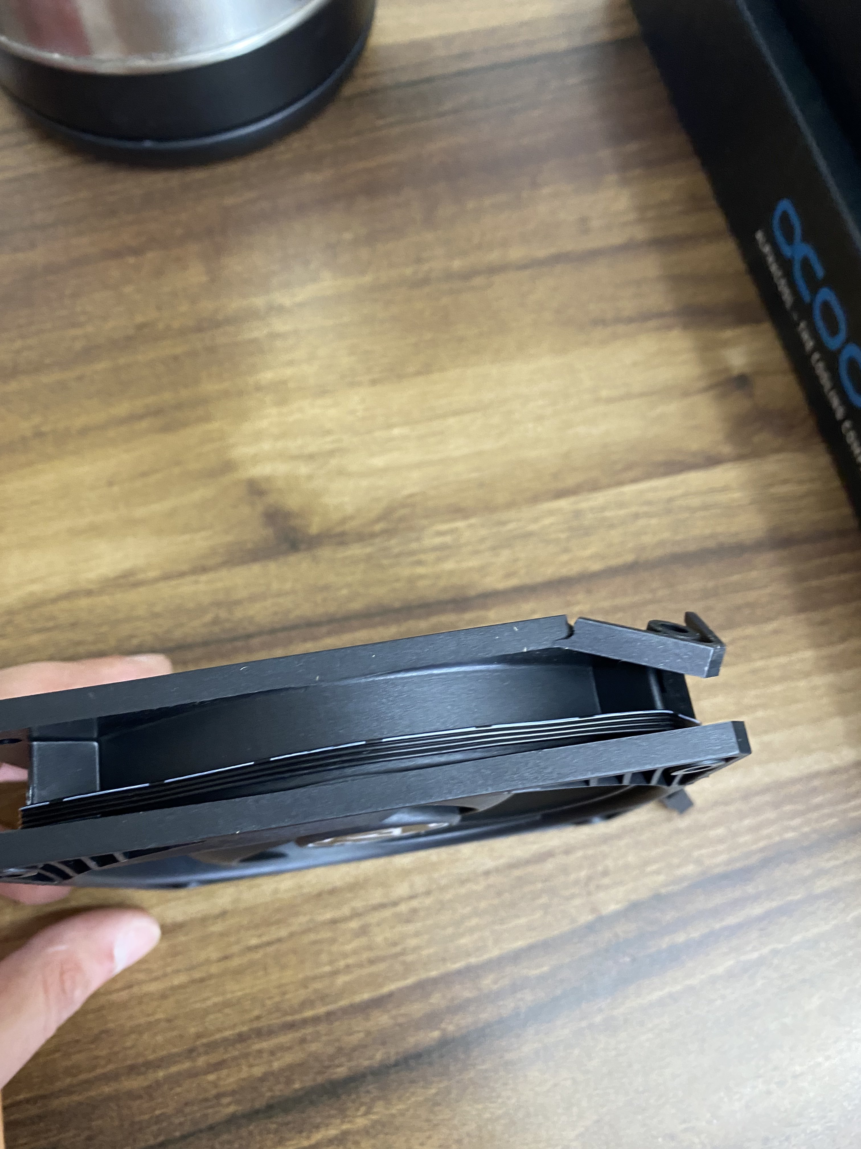

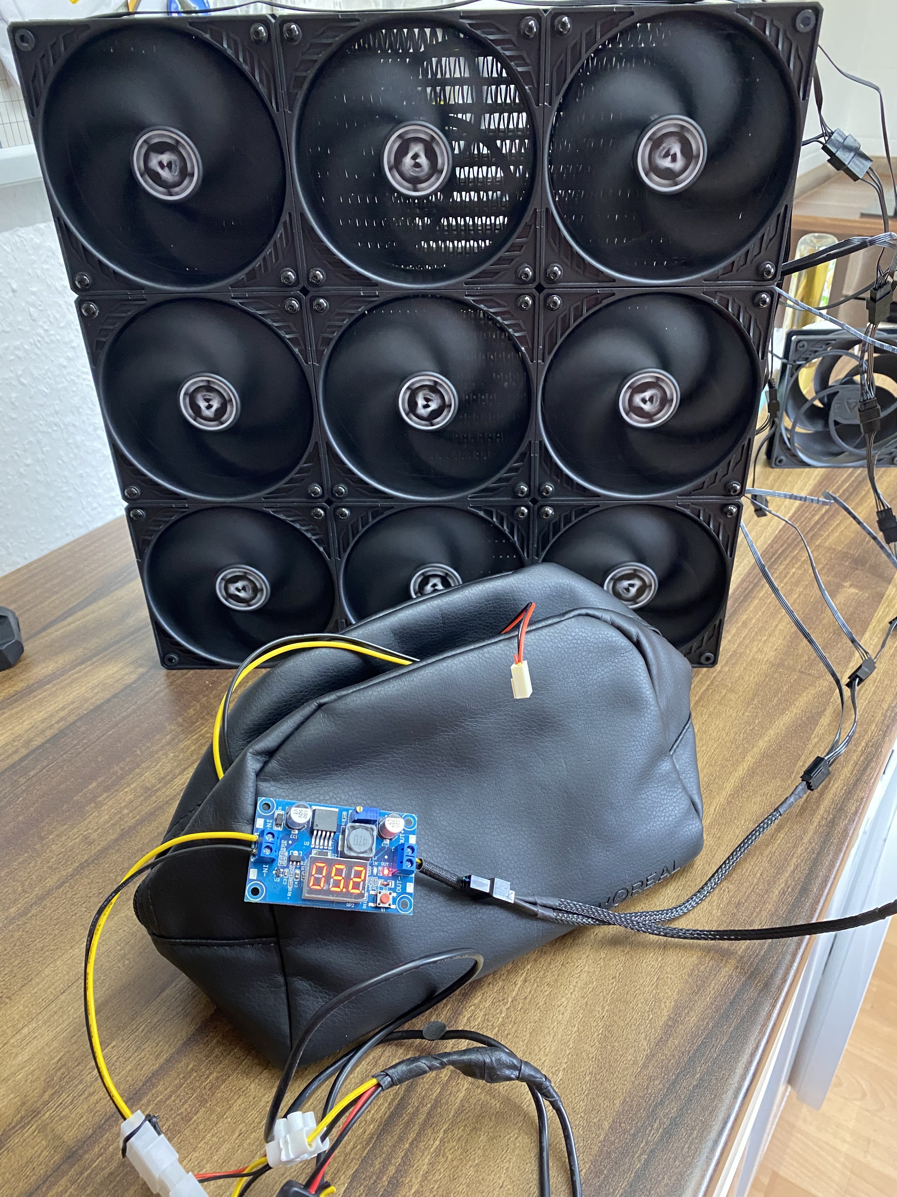

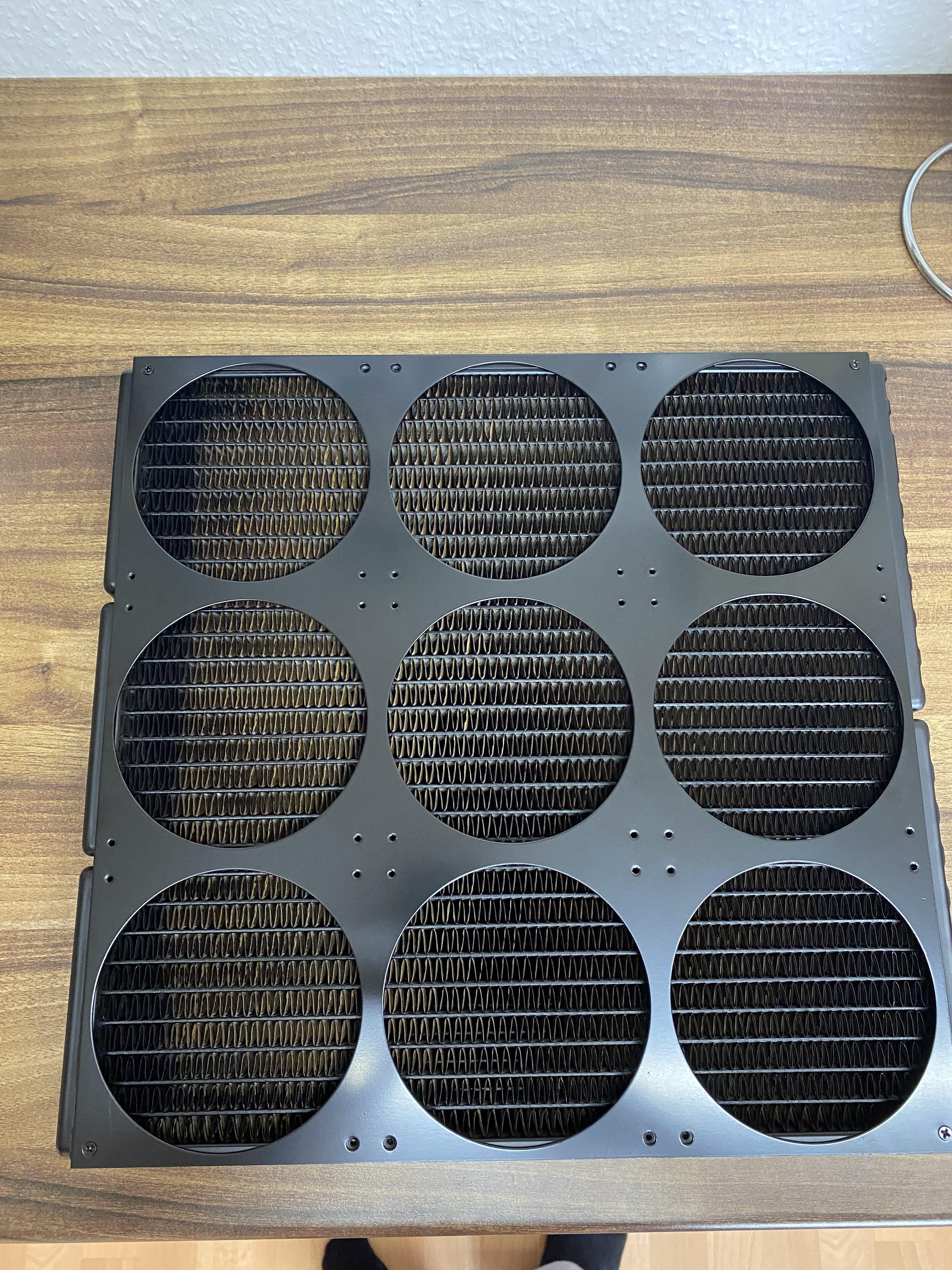

So alles ist da.
Die Verarbeitung des Novas war sehr gut..nur wenige Lamellen die etwas verbogen waren.
Sonst top.
Beim spülen ist mir auch nichts aufgefallen.
Ein, zwei details haben noch in Verbindung mit der Box gestört:
Jedenfalls läuft es.

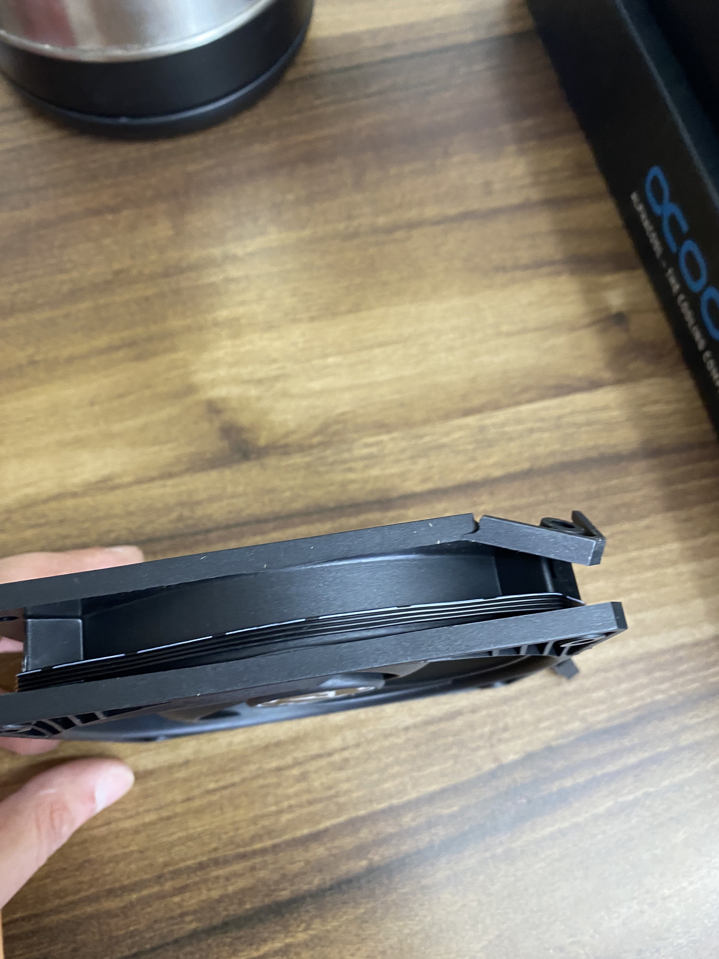

Eine der 10 Arctic P12 war auch beschädigt...Gut ich brauche nur 9..
Was es temperaturseitig bringt: Ka. Mein Plug In Tempsensor hat anscheinend nen Kabelbruch....Doppel meh.
Sonst top.
- Wenig Platz in der Box zum Kabelmanagement
- Wenn der Radiator an der dafür vorgesehenen Seite verschraubt wird, lässt sich die Blenden nicht mehr plan verschrauben. meh.

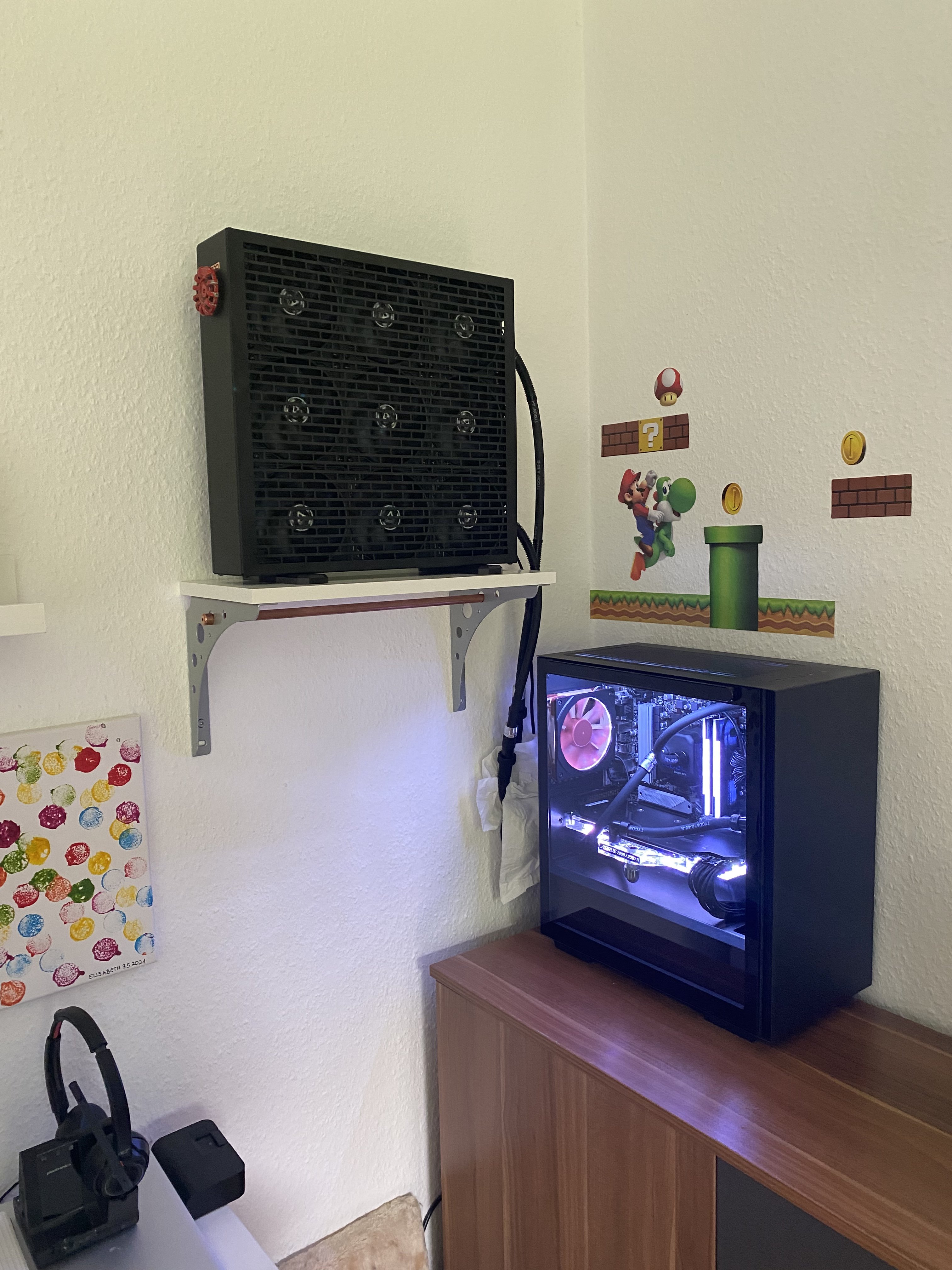

Körperklaus
- Mai 2021
- 837

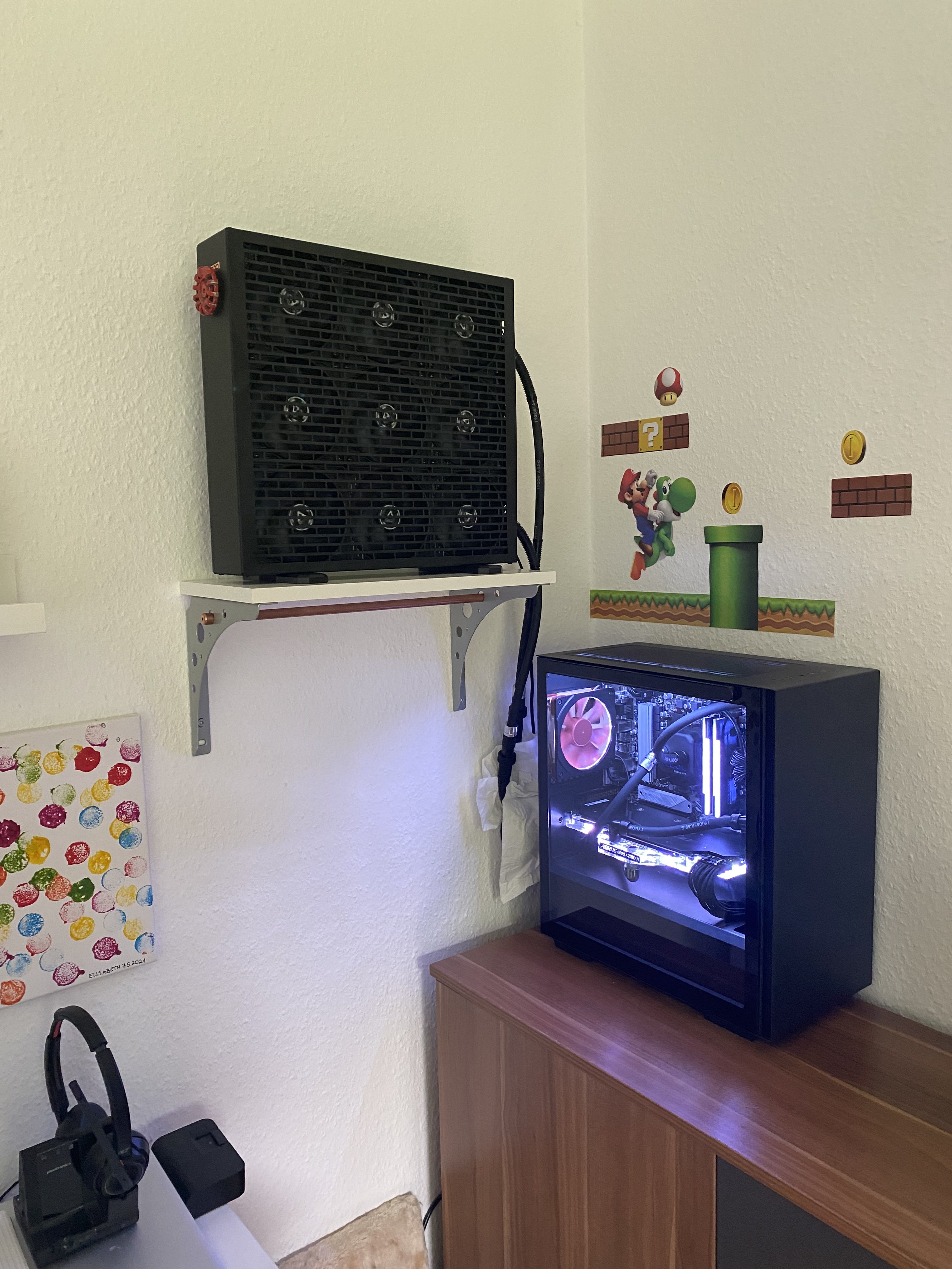

Du kannst ja einen Helm aufsetzen - zur Sicherheit.
Was ist das eigentlich für ein Beleuchtungsrahmen auf dem NF-F12?
- Dez. 2020
- 6.527
@Körperklaus
Na der Kopf ist auch nen Meter weiter weg
Und ich vertraue meiner Konstruktion.
Das ein Phanteks Halos RGB Frame
Wobei der NF12 wahrscheinlich raus fliegt, aus optischen Gründen.
Körperklaus
- Mai 2021
- 837
Alles klar. Mich hat eigentlich nur getriggert, dass da eine Schraube fehlt.
Und die Farbe.
Und, dass der NF-S12A als reiner Gehäuselüfter etwas besser ist als der NF-F12.
Und die Farbe.
- Dez. 2020
- 6.527
Ja ich hatte keine Lust an dem Schlauch vorbei zu navigieren.
Welcher Noctua nun besser ist spielt für den Anwendungszweck quasi keine Rolle, das bisschen Airflow reicht dicke aus für das was noch im Gehäuse Kühlung bedarf
Vorne sitzt ein P14 drin.
