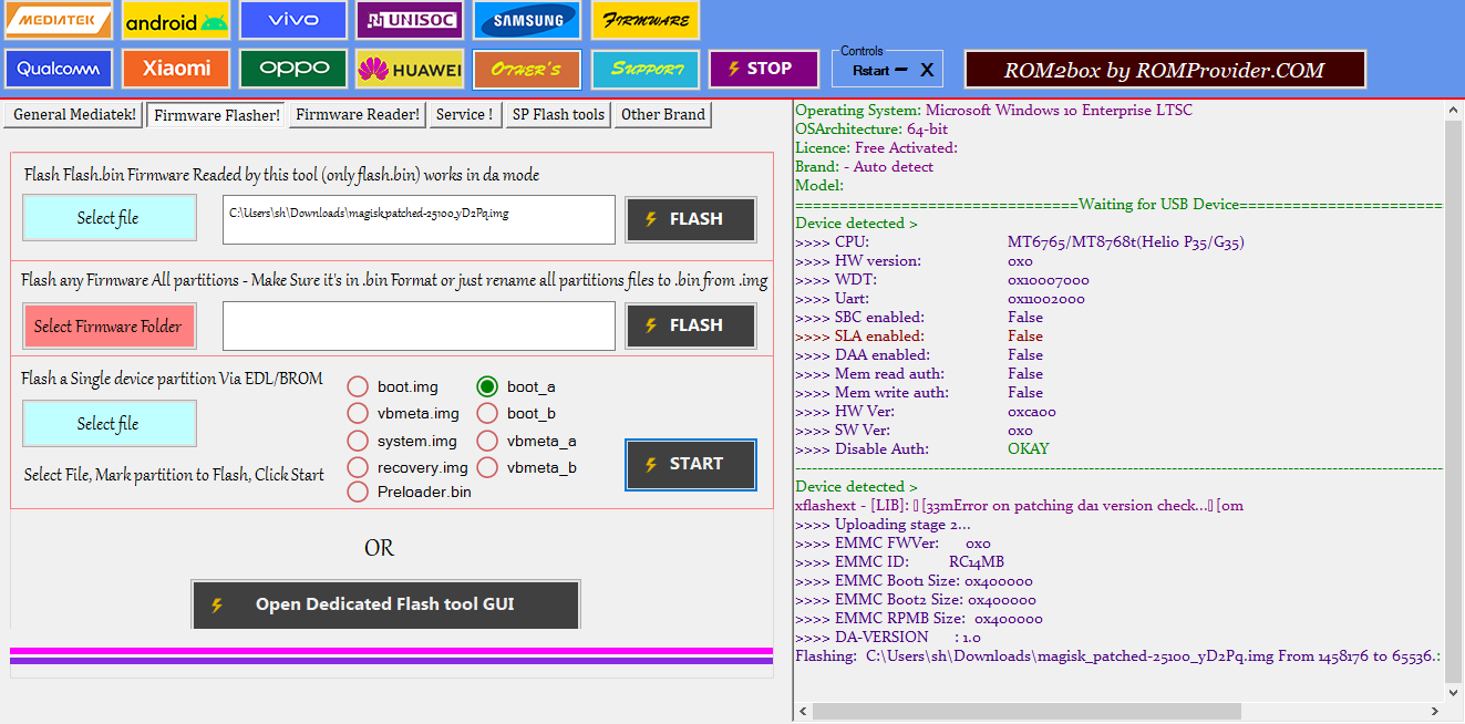

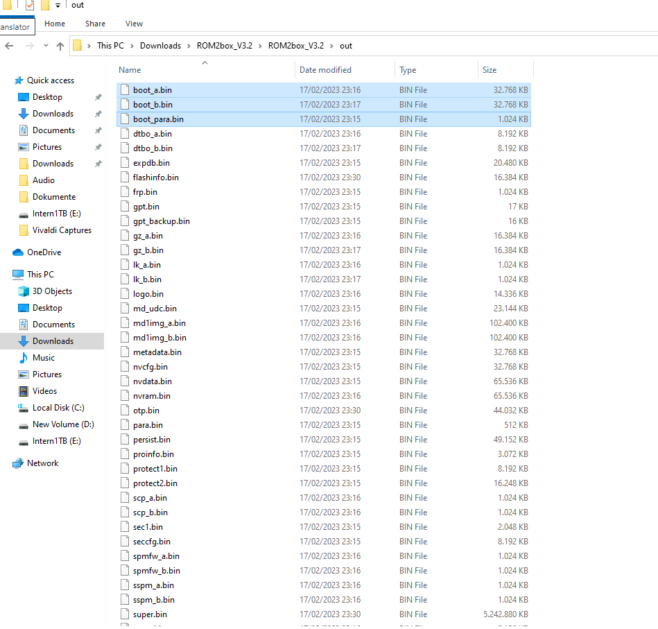

Nachdem ich die Firmware gesichert habe (und notfalls zurückspielen kann) muss ich ja mit magisk das boot.img patchen. Ich habe aber boot_a.bin und boot_b.bin als Ausgabe welche Datei muss man denn dann patchen?
Du kannst dir den aktiven Bootslot über fastboot getvar all anzeigen lassen. Dann das entsprechende boot.img patchen.
Es muss aber auf jeden Fall das korrekte boot.img sein, da es immer zur Firmware passen muss. Du kannst mit boot_a.bin nicht Slot _b booten und umgekehrt. Außer auf beiden Slots ist dieselbe Firmware installiert.

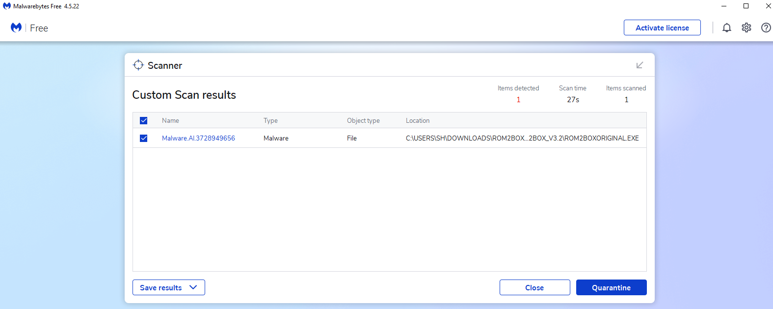

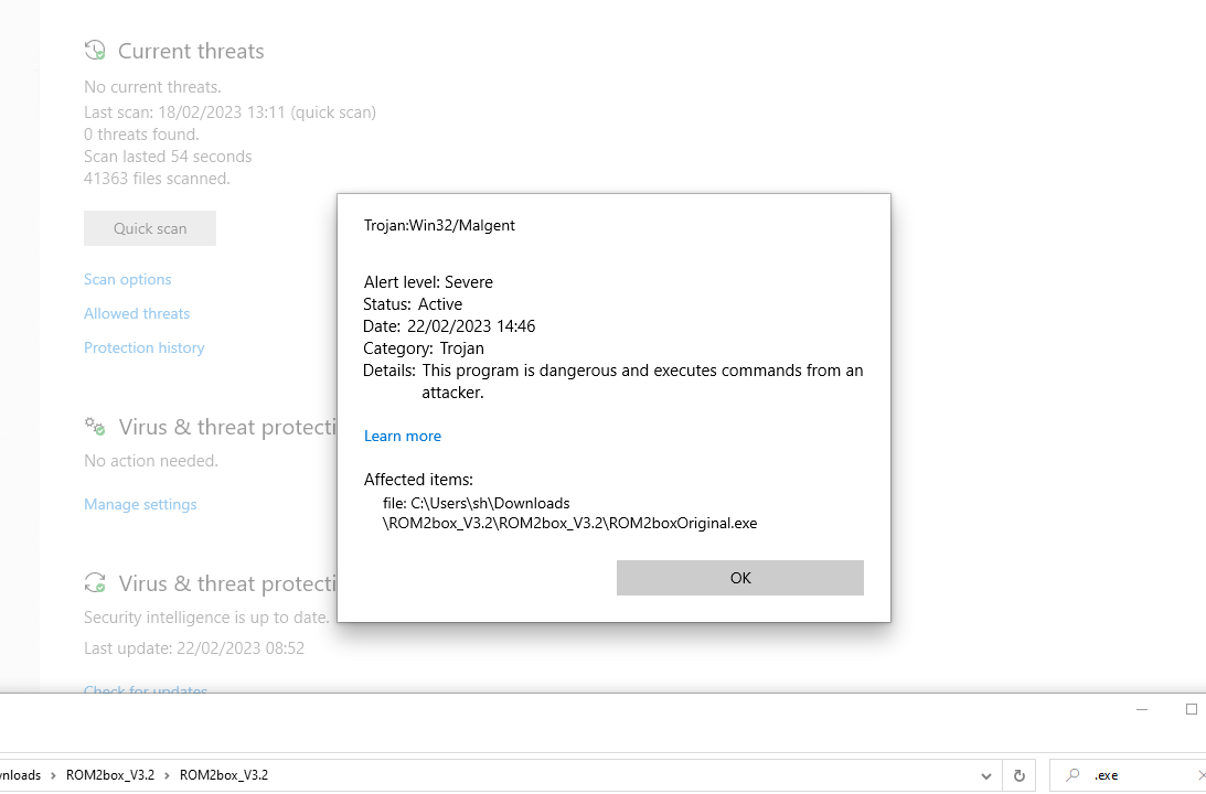

siggi%%44 schrieb:
Das Tool und die Website sind soweit ok und sehe da kein Problem.

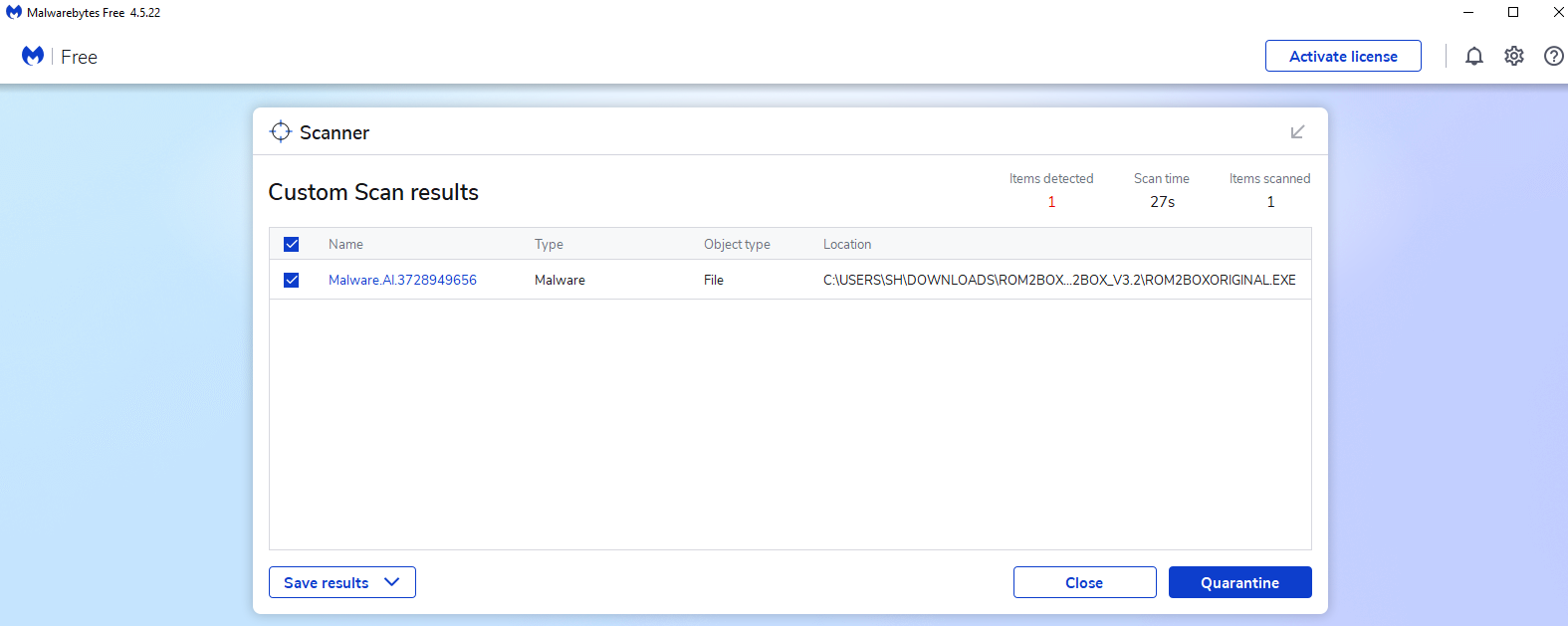

Sicher?
Klar ist das so ein "Hacking" Tool natürlich auch gerne False Positives produziert
Ja, denn es spricht absolut nichts dagegen.
1. Die Anleitungen sind qualitativ sehr gut und berücksichtigen individuelle Gegebenheiten der Hersteller.
2. Die Downloadlinks führen dich nicht auf Werbeseiten. Die Hoster und Dateien sind einwandfrei.
3. Das Tool ist vielleicht etwas überladen, aber es ist voll und ganz in Ordnung.
4. Das Design der Website und des Tools wirken nicht allzu professionell, aber dafür stimmt der Rest. Mir ist egal, ob das Design leidet, wenn dafür der Rest in Ordnung ist.
Nur, weil Malwarebytes etwas anzeigt, ist es nicht gleich ein Virus oder Trojaner. Deine Meldung wurde durch einen Algorithmus produziert, der in erster Linie die Signatur überprüft und weitere Details nicht auf Grundlage bestimmter Regeln ermittelt. Das soll helfen, 0-Day-Exploits zu erkennen, die (noch) nicht anhand bestimmter Merkmale zu identifizieren sind.
https://www.malwarebytes.com/blog/detections/malware-ai
Reaktionen: birdskywinter
