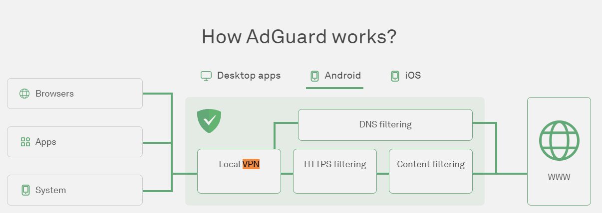

AdGuard scheint aber auf ungerooteten Smartphones nur zu funktionieren, wenn man gleichzeitig auch den AdGuard VPN nutzt. Das würde ich ungern, weil das wieder nur andere Probleme mit sich bringt.
Blockada gäbe es da noch als alternative für lokales blockieren auf DNS-Ebene-
Madman1209 schrieb:
Naja, das schreibt der Entwickler selbst zur Frage, ob Root notwendig ist:
"Nein, das ist nicht nötig. Im Gegensatz zu vielen anderen Anzeigenblockern kann AdGuard im VPN-Modus arbeiten, wodurch es möglich ist, Werbung auch auf nicht „gerooteten” Geräten zu sperren."

Adguard macht (wie z.B. Blockada auch) einen lokalen VPN-Server auf, der auf deinem Smartphone läuft. Dort läuft dann dein gesamter Traffic drüber (wie bei einem echten VPN) und somit kann die App deinen Netzwerk filtern.
Blokada macht keinen lokalen VPN auf. Das steht auch eindeutig auf deren Website, dass die Standorte in Schweden sind.
Gleicher Denkfehler
So, how does Blokada work?​
To put it simply, Blokada generates a Virtual Private Network, a VPN, on your phone, and through the use of that VPN it filters traffic against hosts lists that contain hosts that are known as ad hosts.
The Blokada VPN is a local VPN
https://block.blokada.org/post/2018/06/17/how-does-blokada-work/
