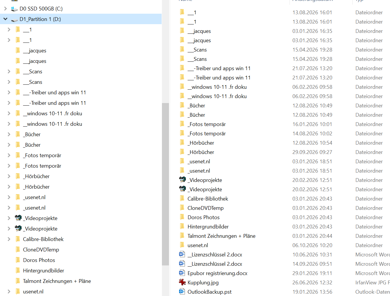

Hallo, ich habe seit heute folgendes Phänomen. Auf einer Partition ist (fast) alles doppelt aufgelistet (s. Screenshot). Vorher habe ich folgendes gemacht: Ich habe in meinem Tower mehrere Wechselplatten. Weil ich eine neue Anwendung ausprobieren wollte , habe ich die SSD mit dem System gewechselt, ebenfalls Windows 10. Die Platte mit dem Fehler, LW D: , ist nicht gewechselt worden. Auf dem neuen Laufwerk ist dann der o.g Fehler aufgetreten. Ich habe zurückgewechselt auf die SSD mit dem urspünglichen Windows, da zeigt sich der Fehler jetzt ebenfalls. Es kann also kein Registry-Fehler sein. Der Fehler ist nur auf dieser einen Partition.
Ich habe den Explorer neu gestartet, nichts. Ich wollte defragmentieren, angeblich 0% Fragmentation. Ich habe am Tag vorher von dieser Partition seine Sicherung gemacht, ich könnte also alles löschen und neu aufspielen, aber.... Irgend eine Idee?

Lass mal nen Checkdisk drüberlaufen, der dürfte das beheben.

Ein beschädigter Cache für den Schnellzugriff kann dazu führen, dass Duplikate angezeigt werden.
Im Datei-Explorer:
  1. Oben die drei Punkte (...) anklicken und Optionen auswählen. Dies öffnet den Dialog "Ordneroptionen".
    (Windows 10: Registerkarte Ansicht -> Optionen).
  2. Im Reiter "Allgemein" befindet sich unten der Bereich Datenschutz mit dem Eintrag "Datei-Explorer-Verlauf löschen". Hier die Schaltflächen "Löschen" anklicken.
  3. Den Dialog "Ordneroptionen" schließen.
  4. Das System neu starten.
Danke für die Antworten. Zu Hauro und nutrix: Die fragliche Platte ist eine HD, nur das System ist auf einer SSD. Den Cache hatte ich gelöscht . Keine Änderung. Chkdisk werde ich noch verssuchen, aber mit welchem Parameter? /f ?

chkdsk hat es gebracht. Danke für die Hilfe
