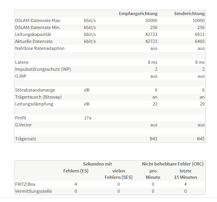

Schau auch mal auf der Fritzbox ob es unter "DSL" zu CRC Fehlern kommt.
Erstmal vielen Dank für die schnelle Antwort. Leider komme ich bei einem Treiberdownload über Nvidia auch nicht über die 1,3 mb/s hinaus, gleicher Download mit Mozilla, gleiches Ergebnis. Hatte ich vergessen zu erwähnen: Habe bereits die identischen Downloads auf anderen PCs im Netzwerk und einige auf dem iPad getestet, alle erzielen ca. 5 mb/s.. egal ob WLAN oder LAN. Im Fritz! HUD finde ich folgende Tabelle: FritzCRC.png

Wie kann ich Dir da verlässliche Daten nennen? Wo kann man ersteres genau ablesen? Zu letzerem kann ich leider nichts sagen, da wir im Heimnetz keine Daten transferieren.. ist diese Zahl relevant für die Problemlösung?
Ja. Das Problem scheint aber nicht an der Fritzbox zu liegen, da andere Gerät die maximale Downstream-Rate allesamt erzielen können.

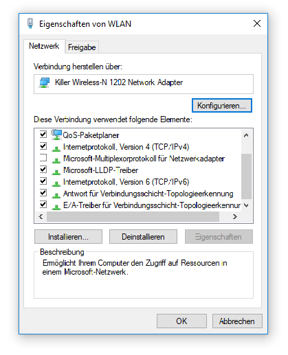

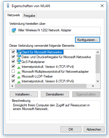

@emeraldmine Einzusehen unter "Eigenschaften von Ethernet" -> "Diese Verbindung verwendet folgende Elemente:" ?
Systemsteuerung\Alle Systemsteuerungselemente\Netzwerk- und Freigabecenter
Auf Ethernet (Internetverbindung) klicken / Eigenschaften.
Bin zwar gerade im WLAN, aber das läuft ja auf das gleiche hinaus.. bei beiden Verbindungsvarianten nur 1,3 mb/s.
Absolut nichts zu erkennen , wenn keine Daten durchs Netzwerk zu anderen Compis sendest (Netzwerkdrucker),
kann man die Datei- und Druckerfreigabe abschalten. Was Dir allerdings kein Kilobit mehr bringt. ^^
Bin der Einzigste den "son Schrott" abbekommt, wie dieses ..
Wenn man auf Installieren geht kann mans auswählen, Protokoll klicken usw. , aber nicht machen. ^^
