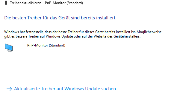

Damit der Monitor richtig namentlich aufgeführt wird musst du die .inf Treiber vom hersteller installieren. Ansonsten am Monitor schlicht mal manuell den DP Eingang gewählt? Manchmal klappt das automatisch nicht oder ist garnicht automatisch vorgesehen,

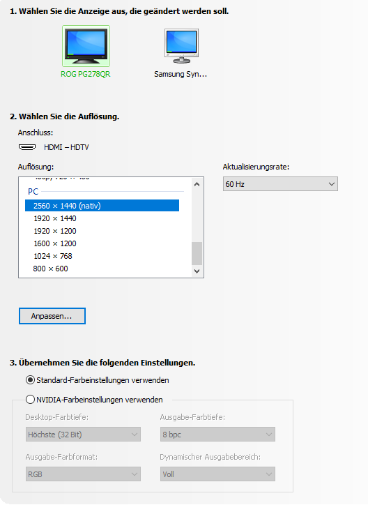

Bitte mal im Treiber der Grafikkarte nachsehen ob der Monitor dort gelistet ist und dort die maximale Auflösung auswählbar ist, also nicht irgendeine niedrige (640x480) oder so.

Wie genau installiere ich die .inf datei, dabei handelt es sich ja nicht um eine klassische .exe .
Sorry meinte PG278QR, dieser besitzt einen HDMI und DP Eingang.
Rechtsklick auf deinen PnP Monitor , auf Treiber aktualisieren im Gerätemanager und dann den ordner mit der entsprechenden Datei auswählen.
Funktioniert er denn wenn do nur den DP Port benutzt und du davon bootest?
Wird wohl richtig erkannt (über HDMI) und Auflösung ist auch korrekt

Wenn ich die Dateien so installieren will, sagt mir Windows , das bereits die optimalen Treiber installiert sind.
