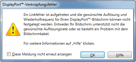

DisplayPort soll die Zukunft sein, ständig jedoch hört man nur von Problemen... Bei mir nun leider auch:
Erstmalig habe ich nun auch den "DisplayPort - Verknüpfungsfehler" (siehe Bild).
D.h. der Bildschirm bleibt schwarz. Leider funktioniert bei mir der Trick mit dem "ausschalten - wieder einschalten" nicht... Bildschirm bleibt schwarz.
Nach kurzen Recherchen raten einige, das Kabel zu tauschen, nun gut, ich habe aber keine freien DP-Kabel hier rumfliegen und niemals habe ich gelesen, dass dadurch das Problem behoben wurde. Stets aber, brachte der wechsel auf DVI einen Erfolg. Unglücklicherweise haben meine Monitore kein DVI mehr...
Toll, soll dies bedeuten, dass die von DELL mitgelieferten DP-Kabel von minderwertige Qualität sind und kaputt zu sein schein? Oder lohnt sich der kauf eines neuen DP-Kabels überhaupt?
Habt Ihr Erfahrungen mit dem Fehler und könnt mir sagen, wie ich das gelöst bekomme?

Hatte das mit meinem U2713HM und Radeon Grafikkarte bisher zweimal innerhalb von 1,5 Jahren, passierte als der Bildschirm einige Zeit im Energiesparmodus war. Da ließ er sich nur durch Aus- und Einschalten wieder aktivieren und es kam ebenfalls diese Meldung. Hab ich aber mit dem Haken bestätigt und nie wieder gesehen.
Wenn ich weggehe und den Bildschirm selber ausschalte ist das noch nie passiert, dass er sich nicht wieder aktivieren ließ.
Kann aber natürlich auch am Kabel liegen, ich habs eins von Assmann.

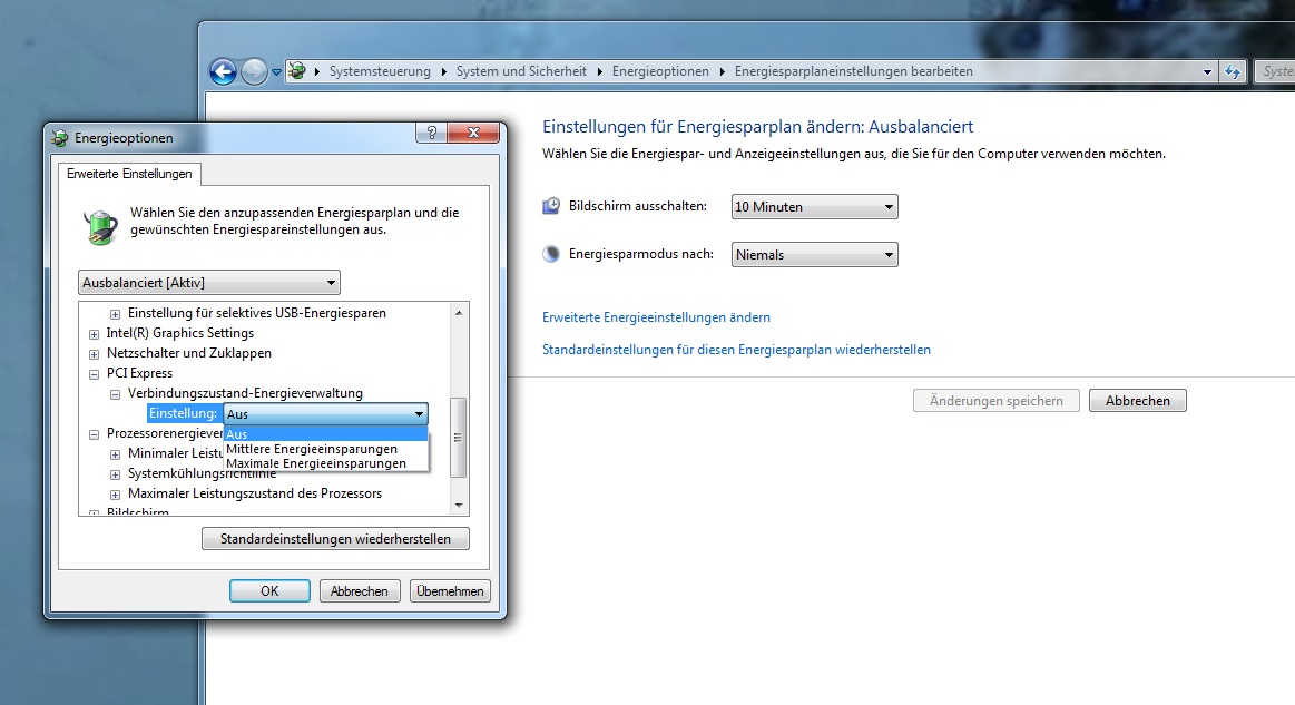

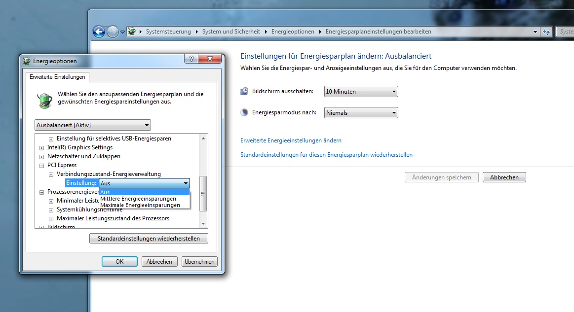

Ich würde erstmal in deinem Fall im Stromsparmenü den PCIe de-aktiveren damit ZeroCore nicht greift.

=> Wie kann ich denn das ZeroCore deaktivieren? Im Bios? (UEFI!)

Danke, habs umgestellt, mal schauen ob das nochmal auftritt :D

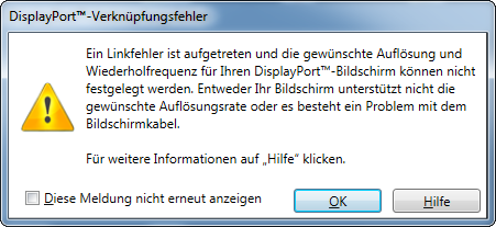

bei mir kam auch heute voll oft n linkfehler bei dem 4k Monitor. habe einen 4k dp Monitor einen fullhd dvi Monitor und ein 4k Fernseher hdmi dran.
nachdem ich HDMI am Fernseher ausgesteckt hab war der linkfehler auf m 4k Monitor weg hmm
