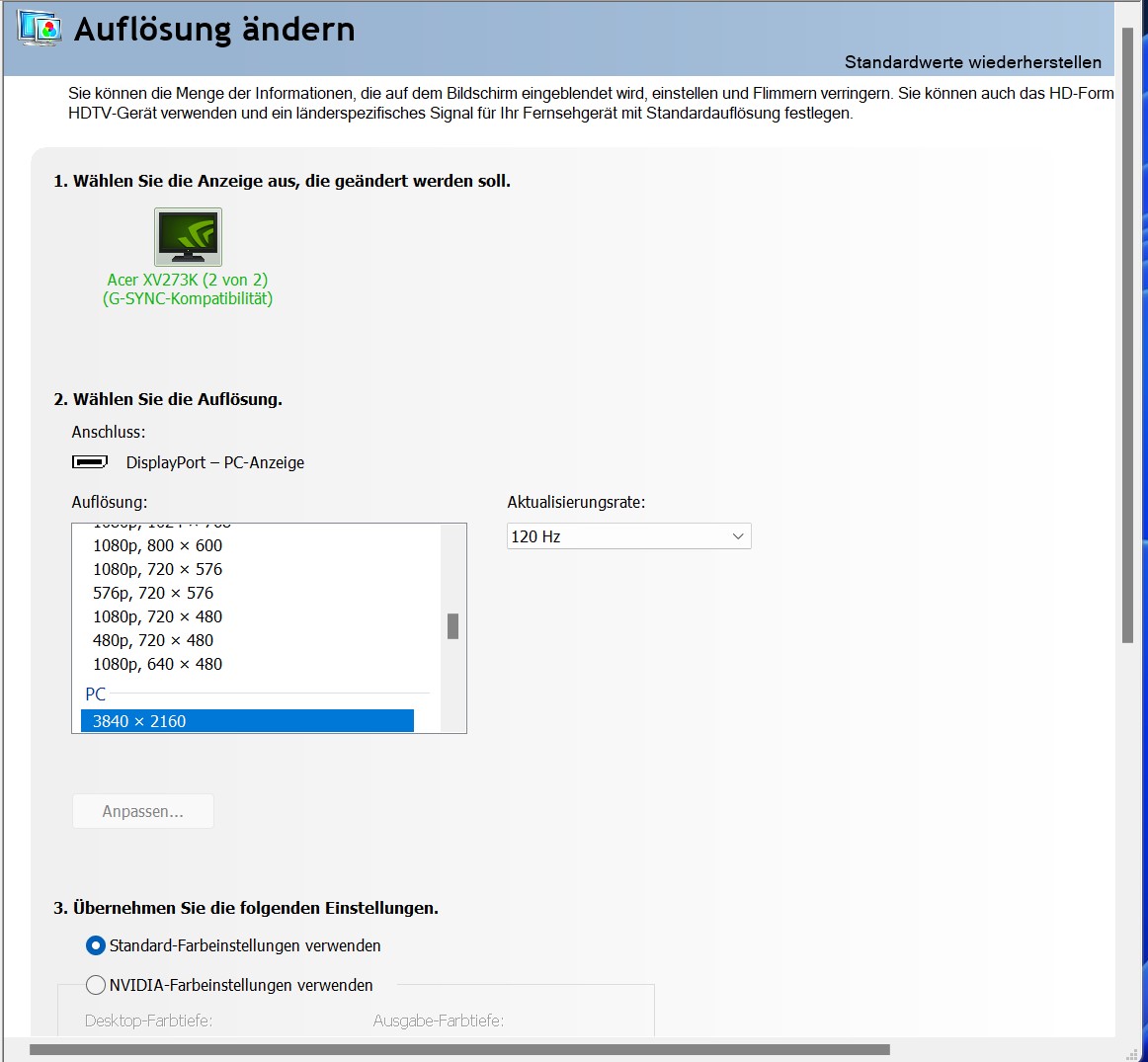

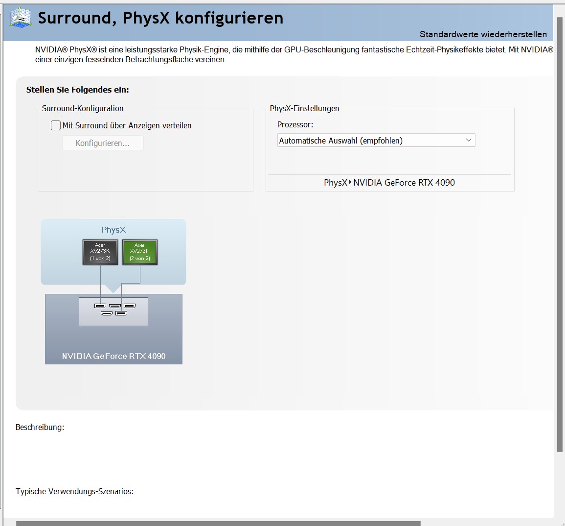

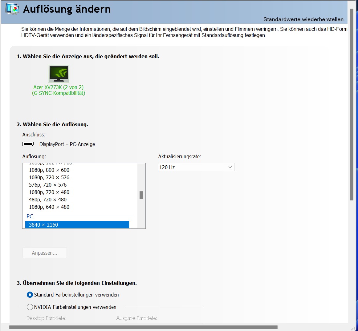

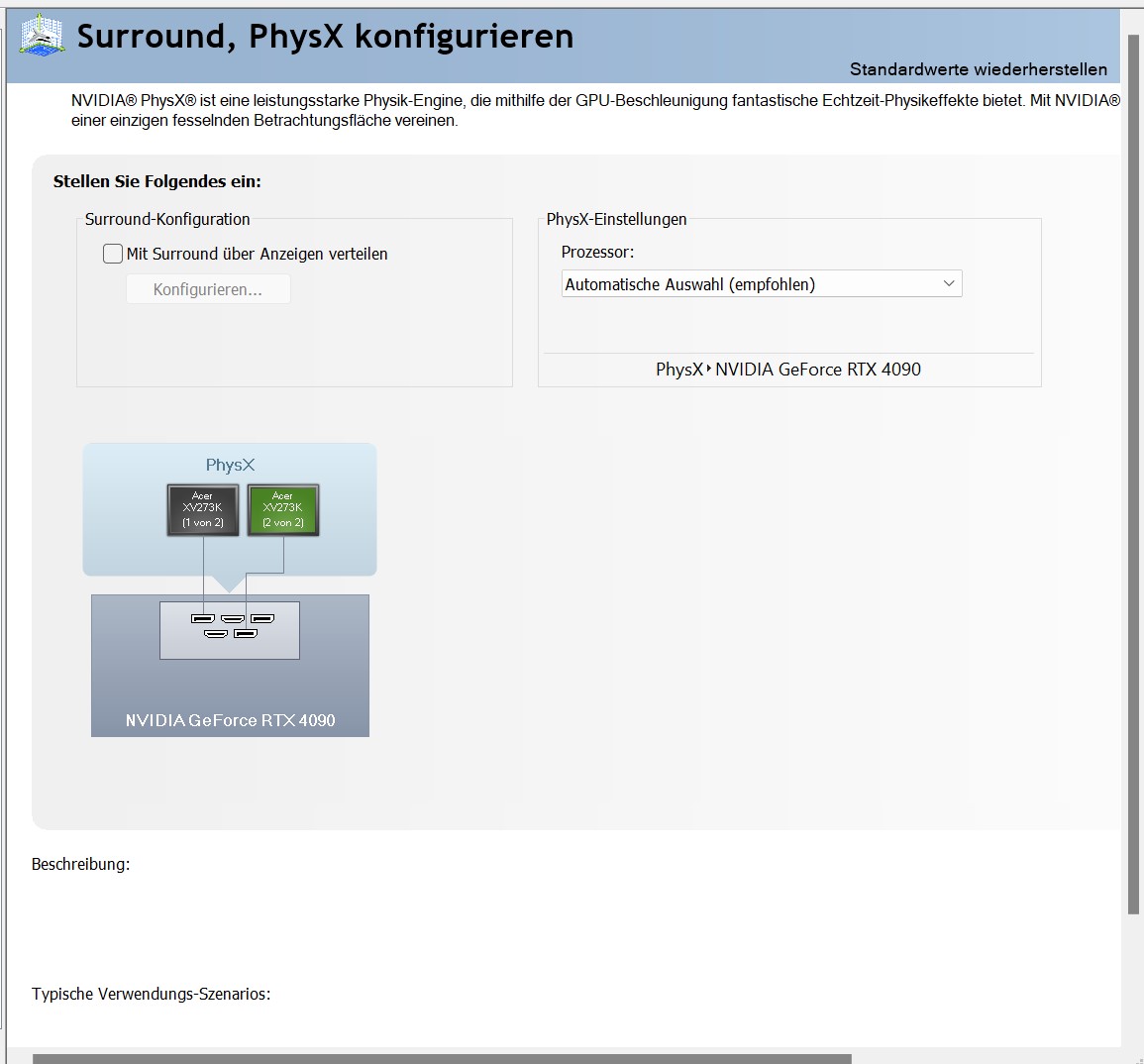

Habe jetzt beide Monitore auf beiden gleichen Anschlüsse am Monitor probiert und auch unterschiedliche Ports, sowie auch auf der Grafikkarte.
Farbtiefe und Hz brachten leider auch nichts.
Wenn ich den zweiten Monitor, als Haupt Monitor benutze, dann geht der andere nicht.

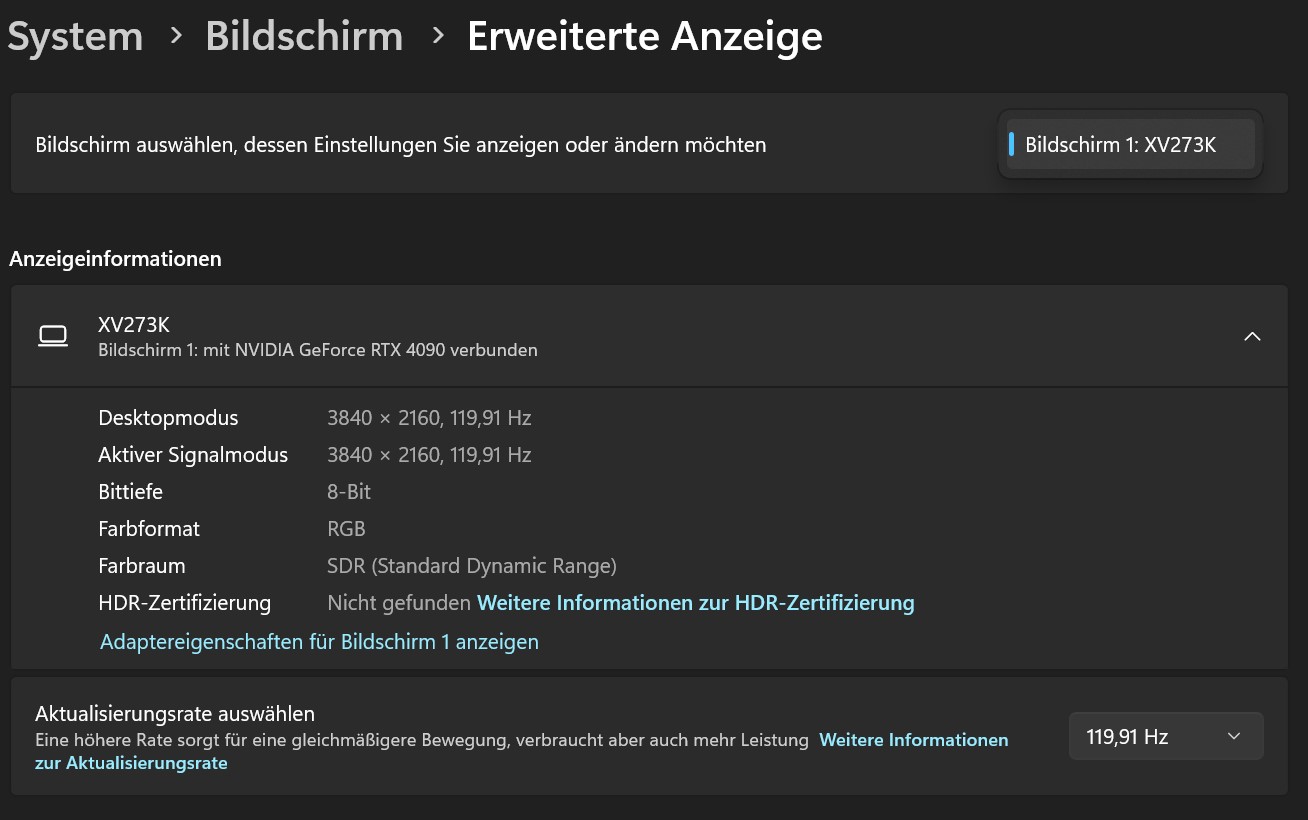

Bei Windows in dessen Anzeige Einstellungen sind beide Monitor aufgeführt?
Reaktionen: Speedreini93
Immer nur einer von beiden, wenn ich unter Einstellungen -> System -> Bildschirm -> Erweiterte Anzeige am schauen bin.
Im Geräte Manager auch?
Irgendwo müssen doch beide erkannt sein..
Duplizieren geht auch nicht ...
Jep, unter Kategorie Monitore steht nur einer "Generic Monitor (XV273K)".
Leider wird immer nur komischerweise einer angezeigt, obwohl beide angeschlossen sind und an sind.
