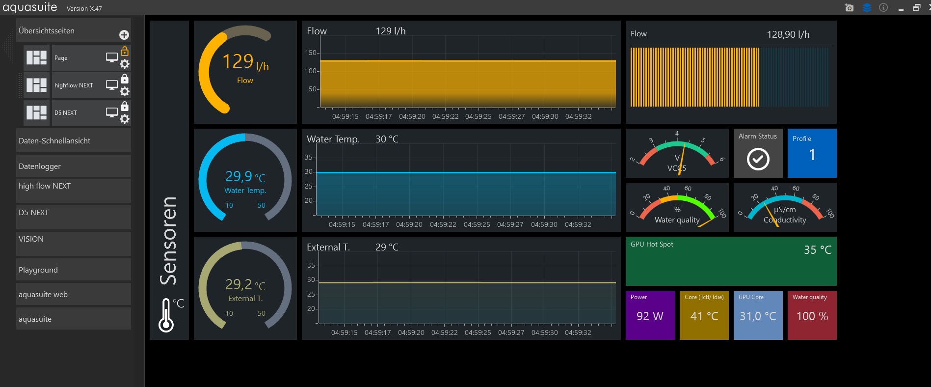

Ich habe auch einen Highflow next im Kreislauf der Zeigt bei Conducttivity jetzt 56,9 an und Qualität 96% kann ich daher also nutzen aber ich werde es trotzdem neu auffüllen weil ich es eh ablasse

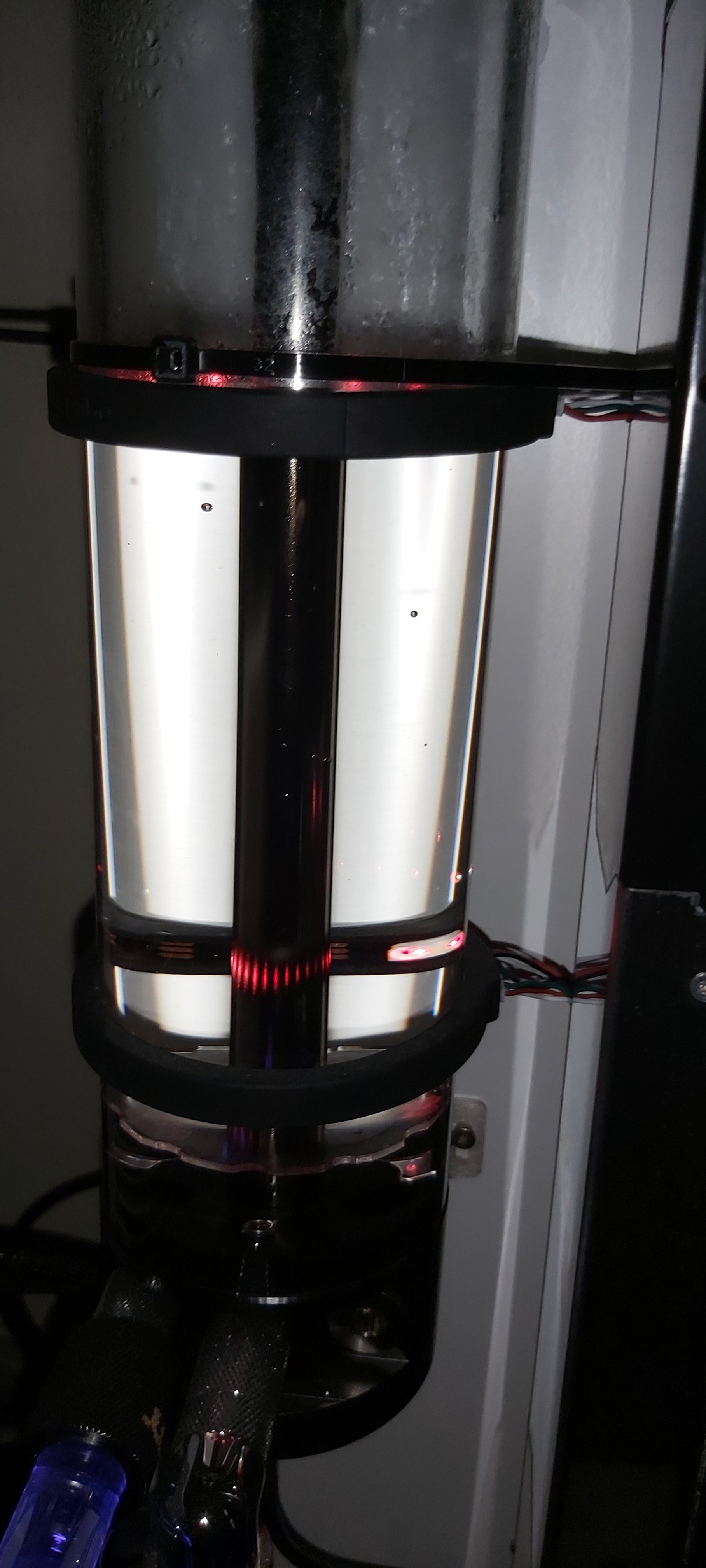

Mein DP Ultra sieht übrigens so aus ^^
