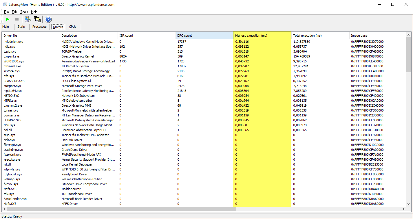

Gurken2108 schrieb:
Wenn ich das Programm LatencyMon richtig verstehe, gibt es ein starkes Problem mit meinem USB 1.0 & 2.0 Controller.
Nein. Du hast ein Problem mit dem bzw. den Windows NDIS-Treiber/n. (https://msdn.microsoft.com/de-de/li...448(v=vs.85).aspx?f=255&MSPPError=-2147217396)
Die höchste Ausführungszeit von NDIS beträgt über 1ms, fast 2ms! Das ist eindeutig zuviel.
Da stimmt irgendwie das Zusammenspiel deines Netzwerkadapters mit dem Netzwerkkarten-Treiber und dem Betriebssystem nicht.

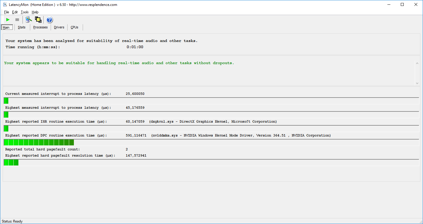

Hier mal ein Beispiel von meinem Rechner wie es optimal aussieht:
Ich vermute sehr stark, dass das an Bitdefender liegt. Da du die komplette Suite installiert hast, wurde wohl auch die Firewall inkl. Netzwerkfilter-Treibern (wird für die Analyse des Netzwerkverkehrs, Portfilterung, etc verwendet) installiert.
Deinstalliere die Suite mal oder zumindest die Firewall.
Kannst davor ja deine Einstellungen exportieren (falls möglich).
Die Drittanbieter-Firewall nur zu deaktivieren bringt nämlich nicht immer den gewünschten Erfolg.

Also bei mir funzt es. Die falschen Werte wurden damals wegen einer anderen/alten Messmethode angezeigt.
Siehst ja auch an meinen Screenshots auf Windows 10 x64.
Die Latenz beträgt durchschnittlich 16 µs bei mir.
Im Programm LatencyMon lässt sich diese auch umstellen
