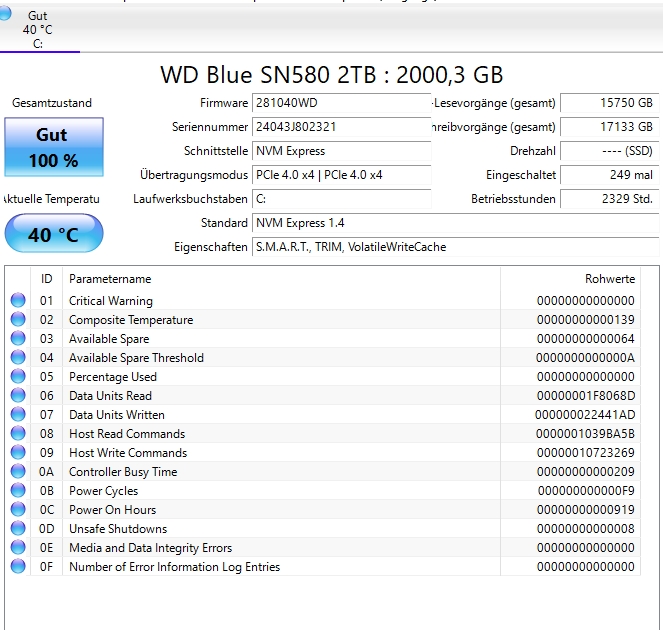

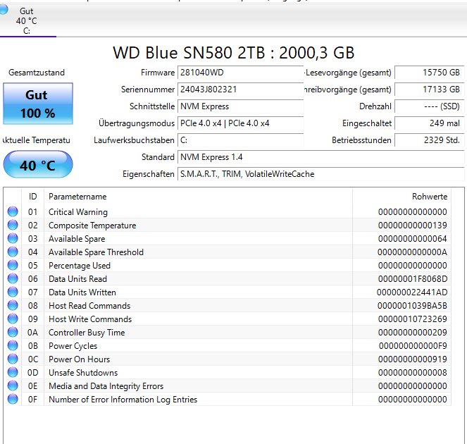

@Blumentopf_FPS wie sehen die SSD Werte mit Crystaldisk Info aus ? mal mit Memtest den Arbeitsspeicher testen bzw. erstmal nur mit jeweils einem Riegel testen, Hardwaredefekt ist wohl nicht auszuschließen,

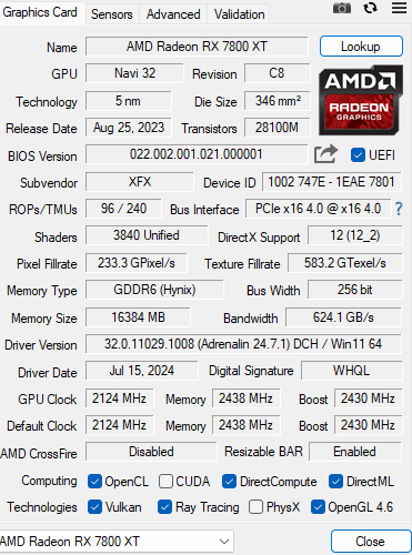

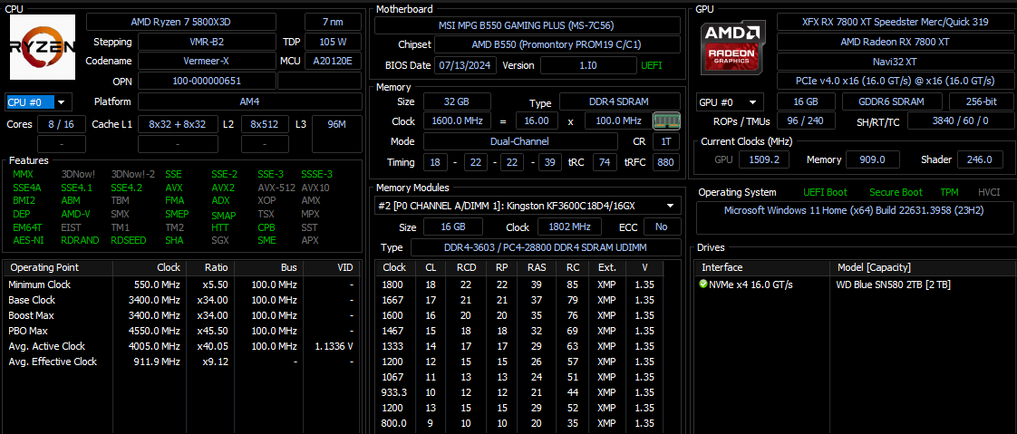

info
Reaktionen: Verak Drezzt
sieht soweit alles ok aus
@Blumentopf_FPS wobei du da 3600 CL18 Speicher hast, der nur mit 3200MT/s, läuft er nicht mit den 1800MHz im XMP/DOCP Profil des Ram's ?
hab des runtergestellt weil jemand gemeint hatte das des besser sein kann des problem habe ich auch mit 3600mhz

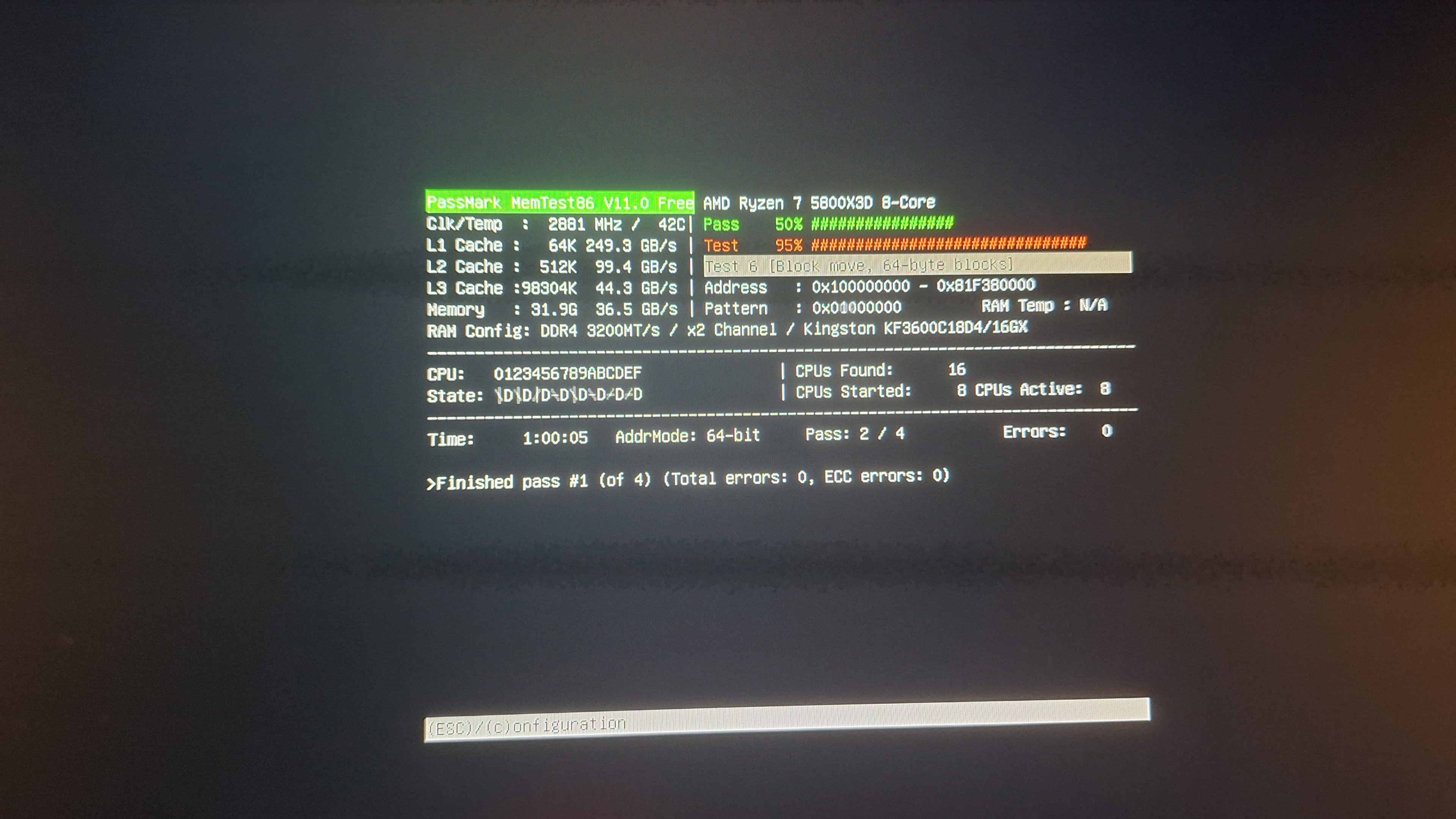

des memtest ist irgend was mit usb
jo genau, musst du glaub auf nen fat32 formatierten USB Stick installieren/ ziehen und davon dann booten, schon lange nicht mehr mit gearbeitet, ansonsten Anleitung im Netz durchlesen

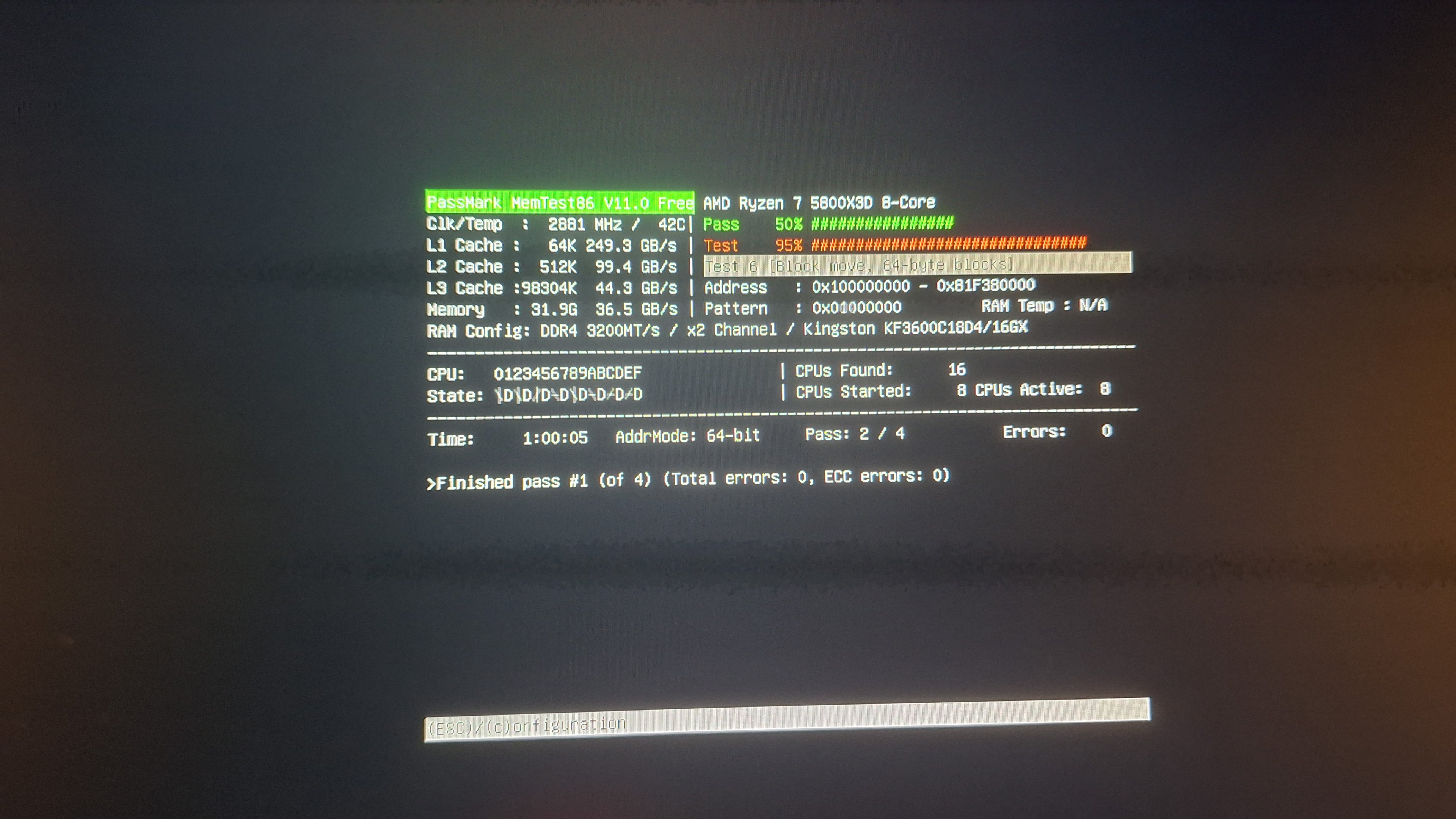

Alles gut hab die Anleitung net gesehen läuft dachte des wäre einfach nen dashboard muss ich des was ich aufem screen sehe fotografieren oder gibt's da nen Ergebnisse wenn der fertig ist
@Blumentopf_FPS dauert einige Zeit bis er da durch ist, wie gesagt wenn er Fehler finden sollte, kannst du direkt abbrechen und mit jeweils nur einem Riegel nochmals testen
Der läuft seit 30 min 91 % pass 0 errors
Heißt pass 1/4 der läuft 4 mal also 2h ? So ca
Noch länger laufen lassen sinvoll ??
