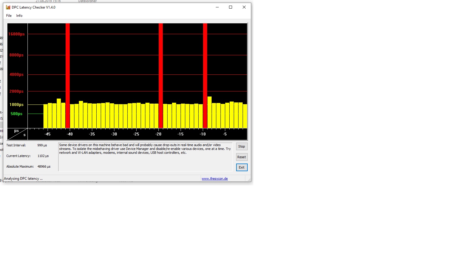

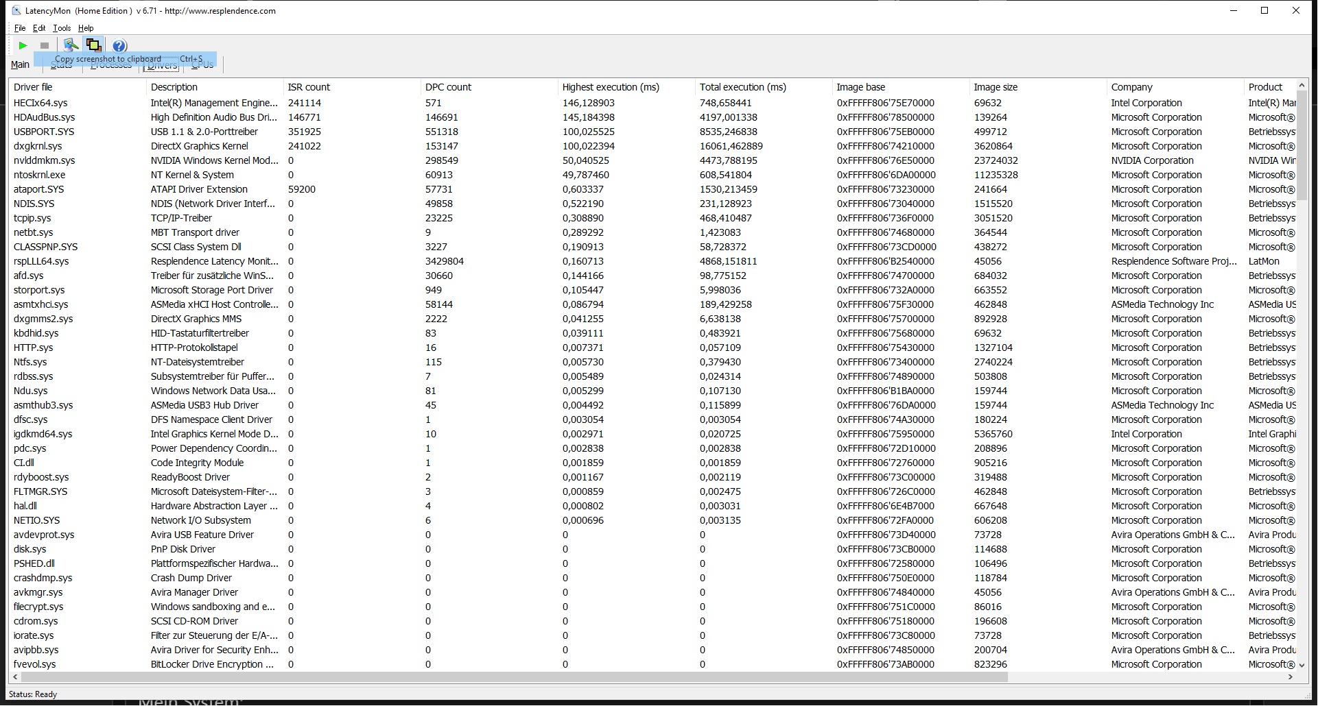

Hallo, ich habe einen neuen Schreibtisch bekommen und daher meinen Rechner komplett abgestöpselt und dann wieder aufgebaut. Ich meine seit diesem "Umzug" habe ich die Probleme. Kann das sein?

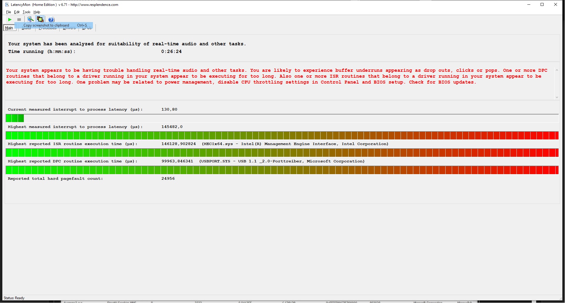

Ich habe einen Störton/Störung/ Freezer? alle paar Sekunden. Während Musik läuft, in Games. Das nervt total.
Die Störungen kommen angeblich von der Management Engine und vom USB... gerade zweiteres könnte durchs Umstecken gekommen sein. Was für Geräte hast du per USB angeschlossen und hast du da schon mal die Ports durchgetauscht?
